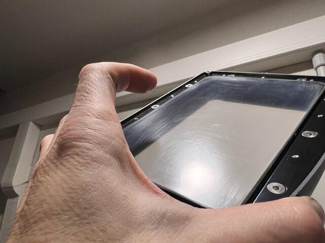

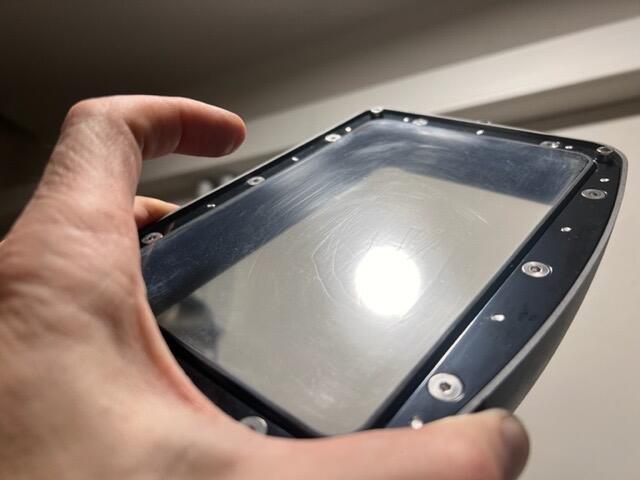

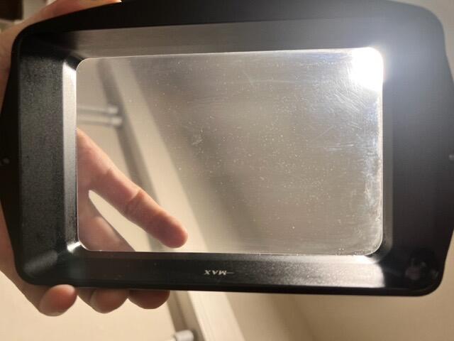

Appena dopo ho installato la vaschetta, agitato bene la resina prima di versarla, versata ed avviato la stampa con il file presente di default nella chiavetta..le 2 torri insomma, che non hanno supporti. Sono tornato un’ora dopo e ….nulla! Zero…!!! Sono disperato..come al solito svuotando la vaschetta ho trovato due strati appena spessì di resina attaccati con una certa resistenza sul fondo. Sicuramente dico una cavolata (e la ripeto) ma ho il forte dubbio che non dovevo togliere la pellicola dalla piastra dell’asse Z..l’unica delle 3 (2 erano sulla vaschetta) che non aveva in un angolo la scritta bianca su sfondo rosso REMOVE.
posto le immagini:
o porca schifa, no! DEVI TOGLIERLA! è solo una protezione per la piastra durante il trasporto.
se non la togli appena vai a stampare si incolla alla resina diventando tutt'uno con la stampa.
premetto che ho settato l’asse z mettendo il foglio: l’ho estratto con una certa resistenza dopo aver fissato le brugole della piastra e quindi settato sul display confermando.
secondo me ti perdi nel livellamento, sicuro che poi imposti il punto 0? non è che regoli il piano e ti scordi di dirgli che quello è il nuovo 0 da schermo?
La piastra non ha toccato, è scesa quasi a pelo dello schermo, è risalita e poi riscesa e si sono accese le luci a forma dell’oggetto di prova
senza offesa ma questo dimostra che il problema sei tu, sbagli qualcosa, probabilmente la calibrazione del punto 0, è solo una questione di esperienza, tieni duro che poi diventa tutto piu' facile
il fep sembra in buone condizioni, non è che lo hai sfregato con lo scottex?il fep non devi toccarlo,al massimo puoi sfregarlo con il dito gentilmente usando un guanto

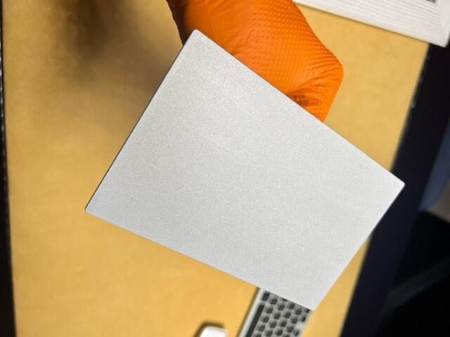

io ne ho divers, secondo me sbagliate il livellamento o rovinate il fep senza accorgervene.
il fep non va toccato, nemmeno con lo scottex, basta una sfregatina ed il fep è andato al diavolo.
i tempi di esposizioni della base sono  intorno ai 45sec,6 starti di base, 5secondi di esposizioni, valori intorno a questi sono da considerare ok.
se siete sicuri di aver fatto tutto bene l'unica cosa che posso consigliarvi è prendere un foglio di carta vetra da 280 dal brico e strofinarci sopra la piastra in modo da renderla piu' porosa.
il foglio pocciato sul tavolo strofinate la piastra per 30\40sec senza applicare forte pressione, pulite bene la piastra con alcol e poi rifate lo 0 e provate una stampa....
