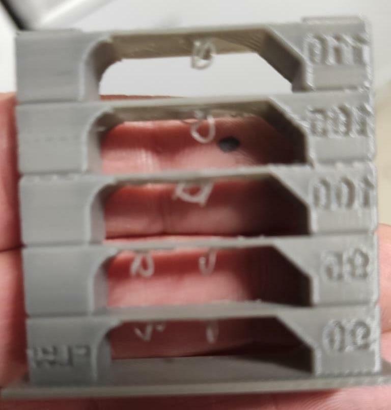

Ciao a tutti, ho preso una nuova stampante, sovol SV05(clone ender 5)
ho fatto un po di caliblazioni poi ho fatto una flow tower con cura 5.2.2 e la stampa mi esce specchiata o inversa
Modificato da bacconi
é nuova , ancora non ho toccato ne firmware ne altro e tutti gli home, X Y Z li fa correttamente
forse devo dire a cura che lo zero lontano a destra?
in quella che avevo prima prusa clone era vicino a sx
e come modello di macchina su cura ho impostato la ender5, questa non c'è

Credo che hai un asse (o più) con le fasi dei motori invertite e quindi stampa specchiato
Non credo, avrebbe dato problemi durante l'homing: l'asse sarebbe andato verso il lato opposto al finecorsa facendo dei danni.
@bacconi nella schermata dello slicer vedi il modello correttamente? Confermi che durante l'homing l'asse si muove nella direzione corretta?
è questo il problema, per cura il punto 0 è sempre l'angolo anteriore sinistro.
per andar d'accordo con cura devi impostare la stampante affinche' quell'angolo non sia piu'  X\Y min ma X\Y Max
in modo che il tuo punto X0 Y0 sia l'angolo anteriore sinistro.
praticamente invece di fare home a min fai home a max
