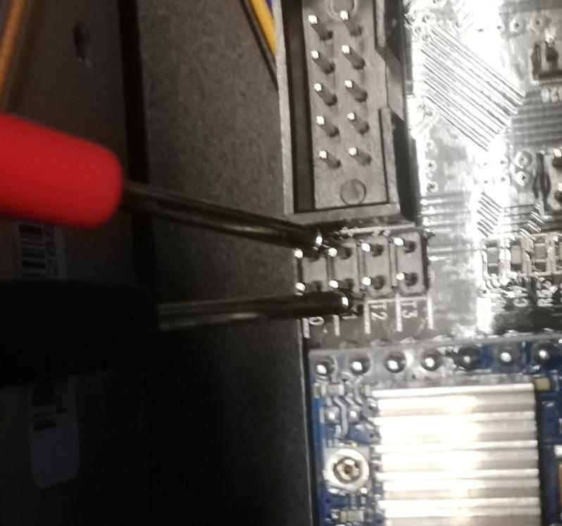

Il termistore è la prima cosa che ho controllato, l'ho dissaldato ed ha una resistenza di circa 90kOhm a temperatura ambiente quindi dovrebbe essere apposto. Il circuito si cui è montato ha una resistenza di 5 kOhm, non so se sia normale ma a seguito dell'errore che ho avuto pensavo fosse un problema della scheda madre. Sapresti dirmi come posso procedere?
Questo è il punto dove ho misurato una resistenza di ca. 5kOhm
non devi misurare la resistenza li, non serve a niente e rischi di rompere la scheda madre perche' il test continuita' "spara" un voltaggio nei pin ma uno di quei pin è collegato al processore che potrebbe non gradire un voltaggio di quel tipo e quella forma sul suo pin. non ha comunque senso perche' non sai cosa c'è collegato a quei pin (nessuno lo sà,tranne il produttore) e quindi per ogni valore diverso da 0ohm è potenzialmente sempre ok.
90kohm sul sensore sono giustissimi, visto che dici di averlo "dissaldato" è sicuramente un problema di saldatura che con il ciclo caldo\freddo si è rovinata.
se non hai fatto danni ti basta risaldarlo per bene e tutto dovrebbe ritornare a funzionare

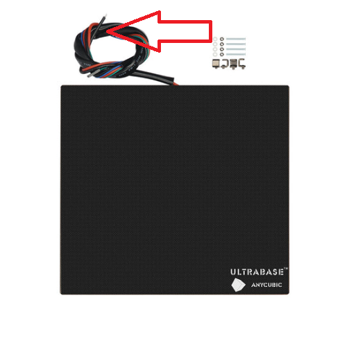

Ovviamente anche prima di dissaldarlo mi segnava 5 kOhm circa, comunque proverò a rissaldarlo. Ma una volta risaldato quanto dovrebbe essere la resistenza che misuro ai capi del termistore? Qualcuno sa dirmi che resistenza dovrebbe esserci? L'assistenza anycubic mi aveva detto che avrei dovuto leggere solamente la resistenza del termistore, in tal caso quei 5 kOhm che io misuro segnalano un malfunzionamento o sbaglio?
mi è esploso il cervello...
a sto punto non ho capito che hai dissaldato... tu scrivi: "l'ho dissaldato ed ha una resistenza di circa 90kOhm" e parli del sensore giusto? che altro hai dissaldato? e a questo punto come hai misurato la resistenza del sensore?
dipende perche' è variabile in base alla temperatura, è un valore in continuo cambiamento che diminuisce all'aumentare della temperatura.
circa 100kohm a temperatura ambiente misurando SU I CAVI DEL SENSORE E NON SULLA SCHEDA!
infatti è quello che devi fare.
misurare la resistenza su i cavi del sensore senza dissaldare niente.
si sbagli perche' tu hai misurato 5kohm su "un circuito"(del quale non sai praticamente nulla su come sia fatto) e non sul sensore...
tutte le misurazioni che hai fatto sulla scheda sono da dimenticare e far finta che non siano mai avvenute.
se il sensore è guasto hai trovato il colpevole, se il sensore funziona allora è la scheda ma se fosse la scheda non puoi ripararla in ogni caso quindi non vale la pena controllarla anche perche' non sai come è fatta
3 ore fa, FrenaFiletti ha scritto:
mi viene da piangere quando vedo sta foto...percepisco le bestemmie dei transistor grandi come atomi anche da casa mia...
(questa è pura poesia)
Forse non ci siamo capiti, io ho misurato la resistenza ai capi del termistore ancora saldato e segnava ca. 5kOhm. Pensando fosse guasto l'ho dissaldato la resistenza del termistore era di 90 kOhm mentre quella ai capi dei collegamenti era di 5 kOhm. Allora ho smontato il pin dei cavi del termistore ho testato i cavi e risultavano scollegati mentre la scheda ha una resistenza di 5 kOhm. Come avrei dovuto fare a trovare il guasto se non in questo modo?
si, non ci eravamo capiti, hai fatto tutto giusto tranne quando hai misurato sulla scheda.
è successo quello che ti ho detto, le saldature del sensore si erano "crepate" e la lettura era sballata
ecco perche' misurando solo il sensore hai la lettura corretta perche' in realta' tutto funziona erano solo le saldature il problema.
risalda il sensore al suo posto e controlla ai cavi del sensore che ci siano 90-100kohm se ci sono prova a vedere se la stampante funziona.
se non devesse funzionare si è fritta la scheda madre.
se il sensore è 90kohm ma una volta saldato hai una lettura molto diversa allora sono i cavi del piano.
ti basta questo per richiedere la sostituzione in garanzia
2 ore fa, FrenaFiletti ha scritto:
in quanto misurerò 2 resistenze in parallelo, una il termistore di 90kOhm l'altra la scheda madre di 5kOhm.
sono ricaduto nel baratro dell'incertezza....
che c'entra la scheda madre? tu il sensore devi misurarlo sempre staccato dalla scheda, devi misurare la resistenza del sensore alla fine dei suoi fili quando scollegati dalla scheda.
se tu colleghi il sensore alla scheda non è piu' una resistenza (sensore) ma diventa un circuito (perche' ci sono altri componenti) e non ha senso misurare la resistenza perche' sto circuito non lo conosci e non sai cosa aspettarti
p.s. tu prima quando hai misurato la resistenza sul sensore hai visto 5kohm perche erano 90-saldatura rotta= 5kohm ma 90+saldatura giusta=90kohm
