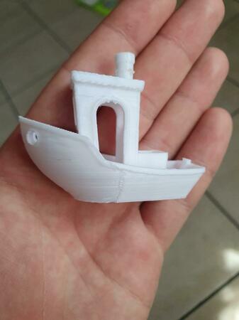

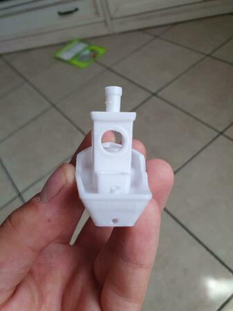

Buongiorno a tutti ho comprato da poco la mia prima stampante 3D e come consigliato da tutti in rete ho cominciato a stampare la famosa 3D Benchy per testare la mia stampante, però sono presenti alcuni difetti e nonostante ne abbia stampate varie provando a cambiare qualche parametro non risolvo nulla. Allego delle foto per mostrarvi la stampa.
Grazie mille a chiunque mi dia qualche consiglio e Buona Giornata!!

in realta' la benchi è la prima cosa che andrebbe stampata...
per prima cosa controlla gli step\mm di E
fai una temp tower
poi controlla il flusso facendo un thin wall test (un cubo vuoto con lo spessore parete di 0,4mm)
poi fai un cubo di calibrazione per gli step\mm degli assi
adesso puoi provare il primo benchi boat
la tua stampa non è male anche se sei alto di primo layer, hai qualche problema di temperatura e di ritrazione

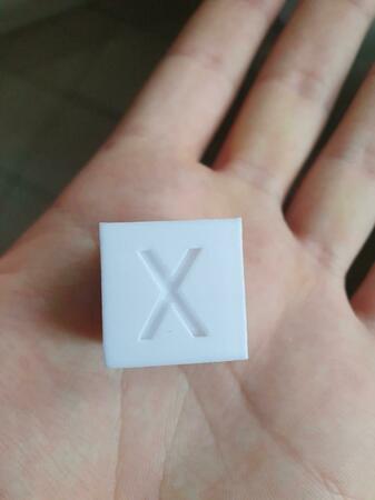

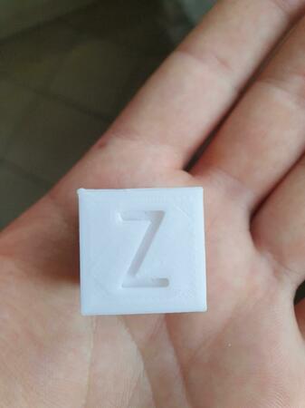

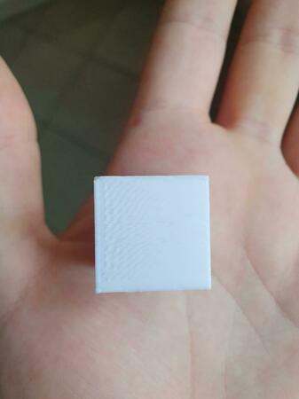

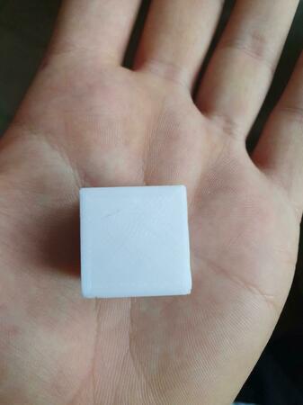

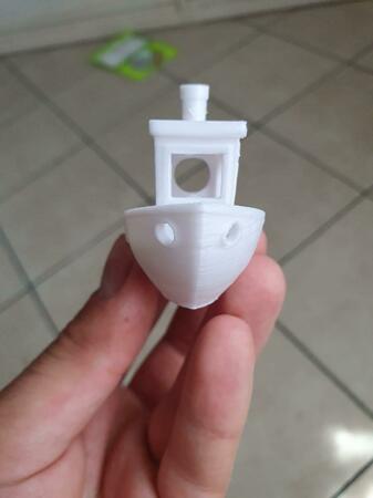

mmm il bianco nn aiuta molto a capire i dettagli ad ogni modo, nel complesso nn sembra male. Come sei messo a dimensioni? rispettano le specifiche o sei sballato? Dall'ultima foto (quella con X) sembra che la stampa in verticale sia storta. Non capisco se e' un'illusione della foto o se e' cosi', puoi verificarlo misurandone l'altezza a dx e sx?
Top e Bottom layer sembrano accettabili, ma ribadisco, il bianco (con il nero) non aiuta in questa valutazione

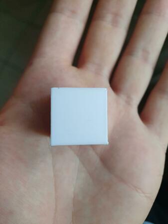

Allora a dimensioni stasera che torno da lavoro le controllo e te le faccio sapere, però non sono a 20mm preciso, un lato era di poco sopra e gli altri due invece sotto il 20.

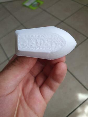

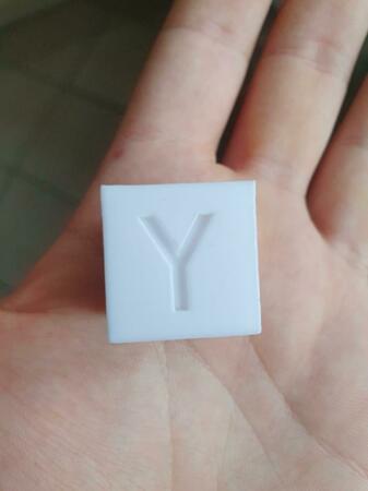

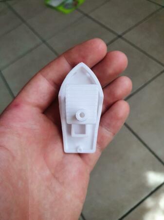

Se dai un'occhiata alla penultima foto che sarebbe il lato opposto alla lettera Y ha quei 'buchi' e lo fa in qualsiasi stampa faccio.
Purtroppo come colorazione ho solo il bianco, magari compro un altro colore per apprezzare meglio i difetti.
le misure le devi prendere con un calibro meglio se digitale. Ti devi avvicinare il piu' possibile al valore aspettato, tolleranze di qualche centesimo sono accettabili, decimi un po' meno
un problema del genere lo dava anche me all'inizio, potrebbe essere lo spingifilo, la gola o il tubo in PTFE, ad ogni modo una volta sistemate le dimensioni, individuata la temperatura corretta e il corretto livellamento piatto e altezza nozzle, altri problemi possono rientrare da soli.
