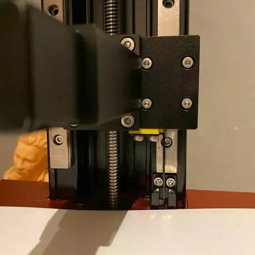

Alegundam75 Inviato 18 Maggio 2022 Inviato 18 Maggio 2022 Ciao, purtroppo rovando a ricalibrare la mia nuova saturn non riesco piu a farlo. Quando clicco sul simbolo della casetta la piastra va giu e si ferma facendo un rumore come di pressione sullo schermo e non si setta piu. Ovviamente le viti sono svitate. Non so cosa fare Cita
dnasini Inviato 18 Maggio 2022 Inviato 18 Maggio 2022 hai verificato se ci sono impedimenti sull'endstop meccanico/ottico? Io ho una Mars 2P ma immagino il meccanismo sia lo stesso. Se quel componente non funziona correttamente, non viene riconosciuto il finecorsa fisico quindi il motore continua a girare invece di fermarsi  Cita
Alegundam75 Inviato 18 Maggio 2022 Autore Inviato 18 Maggio 2022 (aggiornato) cos'è l'endstop? dove devo guardare? leggendo in giro ho visto che puo essere lo switch off che sulla saturn sta a destra in basso all'asse X. Ma vorrei provare a fare un reset se possibile. L'ho presa su bangood e quindi con la garanzia credo sara un casino. sapre cambiare il pulsante dello switch off ma vorrei provare altre soluzioni prima. E cmq ora provo a calibrarla a mano. Tanto una volta che è a fondo cors, basta alzare un po alla volta fino a che il foglio scorre via e settare l'asse a zero. O sbaglio? Modificato 18 Maggio 2022 da Alegundam75 Cita

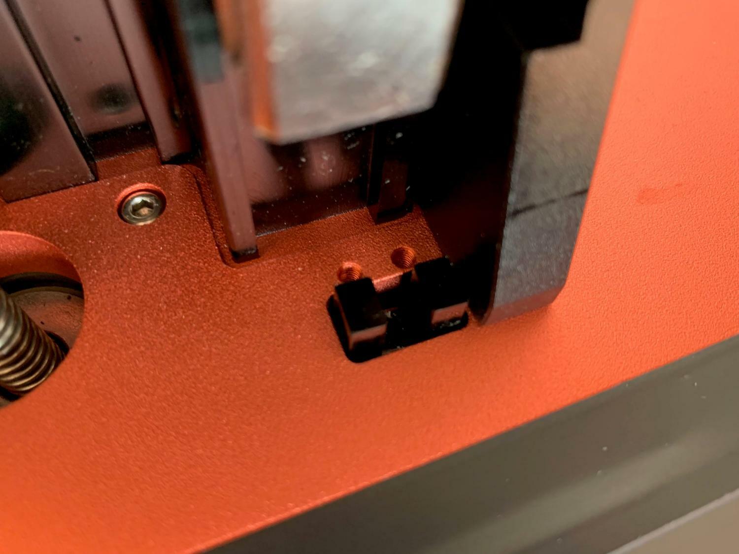

dnasini Inviato 18 Maggio 2022 Inviato 18 Maggio 2022 Nella mia stampante l'endstop si trova sul braccio dell'asse Z appena dietro la vite che lo fa scorrere. E' una linguetta in metallo posta in verticale che, quando l'asse Z arriva in basso, entra in una fessura dello chassie. Il suo scopo e' quello di interromper una fotocellula e dire alla motherboard che l'asse Z e' arrivato a fine corsa. ho trovato questa foto in rete, dovrebbe essere dove c'e' quello spessore giallo Cita
Alegundam75 Inviato 18 Maggio 2022 Autore Inviato 18 Maggio 2022 nella saturn non ci sta. Probabile che sia questo ma non trovo nessun accessorio in vendita on line e nessuno dell'assistenza che mi ha contattato. Dicevano che elegoo risponde sempre e velocemente. Vediamo se per domani qualcuno mi risponde  ora funziona.L'ho toccata con le dita, ho soffiato e ora va. Davvero da tecnico elettronico non so cosa possa essere. Forse falso contatto. Non conosco la macchina e vorrei avere degli schemi per sapere dove metterci le mani infuturo. Vi aggiorno se rida problemi. Grazie Cita
dnasini Inviato 18 Maggio 2022 Inviato 18 Maggio 2022 due domande: - ma l'homing dell'asse riuscivi a farlo ed ora non riesci piu' o nn ha mai funzionato? - dalla foto che ti ho girato, si intravede un inserto in metallo a dorma di L avvitato al braccio dell'asse Z, nella tua foto non mi sembra di vederlo, mi sai dire se e' presente o meno? queste macchina dovrebbero arrivare gia' assemblate (almeno la mia e' arrivata cosi'), inserisci la spina e fai la calibrazione. Cita
Alegundam75 Inviato 18 Maggio 2022 Autore Inviato 18 Maggio 2022 allora: ho risolto e ho capito il problema. Siccome ho messo la stampante in terrazzo, li ci sta una lieve pendenza e questa crea problemi. Ho portato la macchina dentro casa e posata a livello sul mobile e tutto funzionante. Fuori ho dovuto metterla bene a livello perche senno non va. Inoltre ho leggermente rovinato il fep perche per fare queste prove mi si era attaccata in modo anomalo della resina e anche se ho usato la spatola di plastica, ci sta una parte con una lieve onda. Ora sto stampando e vediamo se mi da problemi senno devo cambiare il fep. Mi consigliate un fep sicuro? grazie Cita
