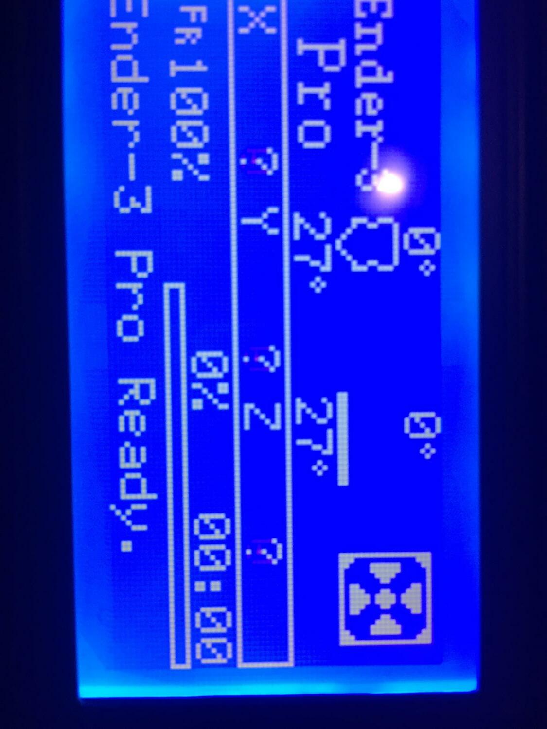

Ciao, scrivo qui perché ho bisogno di aiuto con la mia stampante 3D. E' una Ender-3 pro nuova utilizzata per la prima volta due giorni dopo il suo arrivo.
In pratica provai a fare un tentativo per vedere come funzionasse. Calibrai il piano e resto per poi iniziare la stampa. Dopo mezz'oretta di utilizzo, dopo aver settato la temperatura (205° - 60°), ha iniziato a suonare e finito di suonare il display andava in riavvio. Dopo essersi riavviato vedevo questo: (riferimento immagine caricata). Poi mi mostrava anche come il bed scendeva al negativo (esempio: la temperatura del piano andava a -13°, aveva 0° settati).

quando uno dei sensori va in negativo ci sono 2 spiegazioni, o si è rotto il termistore (sensore) o più banalmente si è allentato il connettore dalla sua sede, apri la stampante e controlla
grazie mille, quando troverò il tempo proverò ad aprirla. vi aggiornerò
