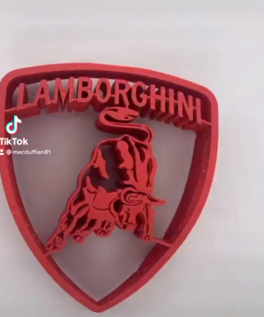

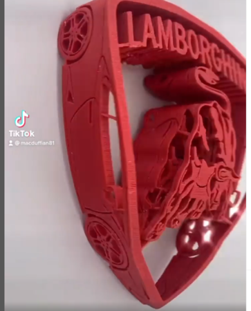

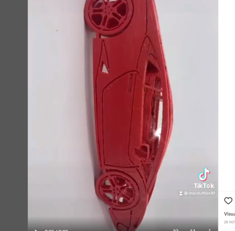

Buonasera,
mi è capitato di vedere su instagram dei modelli simili a questo, ho provato tramite fusion a ricrearli per stamparli, ma purtroppo risulta difficile concatenare il tutto (escono fuori tanti corpi che poi andrebbero uniti manualmente uno ad uno(500/660 corpi))
Qualcuno sa come è possibile creare dei modelli simili facilmene? Oppure ha idea di come si possa chiamare questo tipo di modellazione?
Grazie di cuore a tutti.
Fin tanto che sono fatti bene (boleane, interszioni)  Fusion non dovrebbe aver problemi a prendere tutti i body / components e generare un STL unico. Quando vai su 3D Print selzeziona l'intera cartella Bodies
Il problema è che poi sono tutti corpi che non si "toccano" passami il termine, andrebbero giuntati uno ad uno.
Be' non si toccano se sono stati disegnati per non toccarsi 😉
Puoi sempre fare un resize o fare un off-set faces delle parti che si dovrebbero intersecare, fare ispezioni per vedere le intersezioni.
Ma IMHO e' che si dovrebbe partire da un corpo e fare estrusioni - CUT su questo partendo da proiezioni di logotipi - scritte, non assemblando singole parti. A occhio mi sembra che il profilo dell'auto si warpato in quanto proiettato.
Poi non so' eh come lo vedi te, io lo vedo cosi' 🙂
