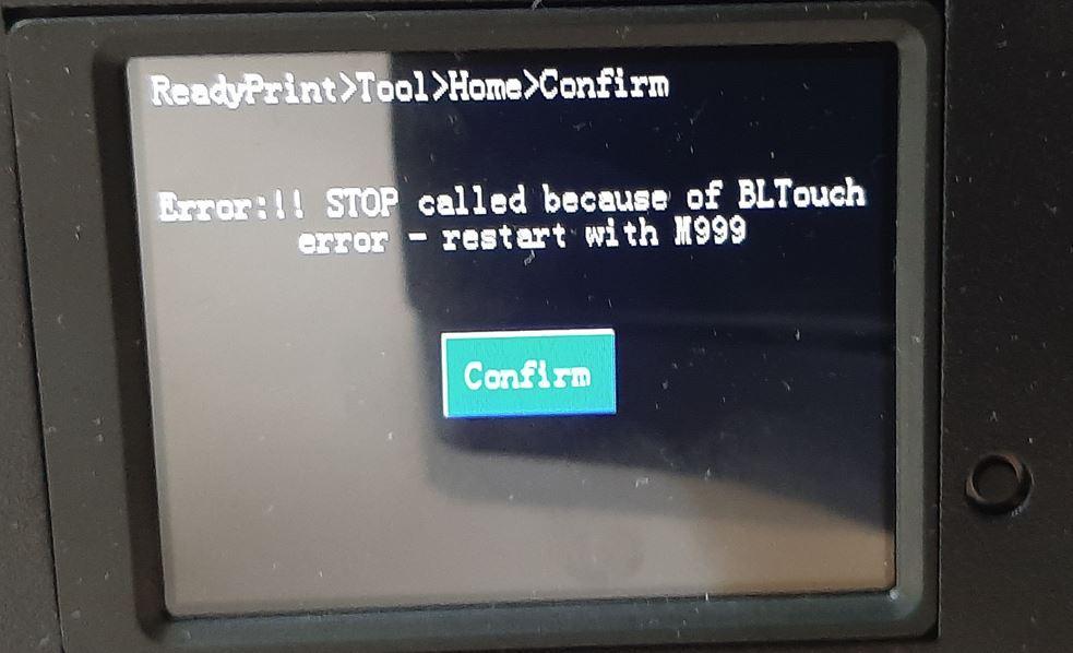

Buongiorno ragazzi,
Ho acquistato non con molte difficoltà, questa mia nuova stampante dell' Artillery Genius Pro, L'ho provata e a dire il vero stampa con buona qualità,
il problema esce fuori immagino nel software, perche quando pigio il tasto home per far tornare alla posizione d'origine, mi da questo errore  che riporto nella foto,a dire il vero non sono molto  pratico dei codici di errore, ma credo di aver intuito,forse che manca quel particolare comando M999, che riporti al restart della macchina.
Ripeto con conosco i codici dei vari comandi, e quindi vi chiedo se potete aiutarmi a risolvere questo problema, in una stampante che ho appena usato ieri per la prima volata.

Ciao,
Il M999 sarebbe il codice di arresto e riavvio di una stampa può capitare che il gcode sia stato generato male o la micro SD non sia stata smontata nella maniera corretta e quindi a dato un errore a volte succede anche con un adattatore scadente anche se dal dal menù clicchi espelli unità.
Ad ogni modo prova a fare di nuovo lo slice del pezzo e magari prova a farlo anche con altri file.
Al limite se l'errore persiste allora sarà necessario controllare il bltouch o la sonda o il sensore IR dipende cosa ci hai montato in cima

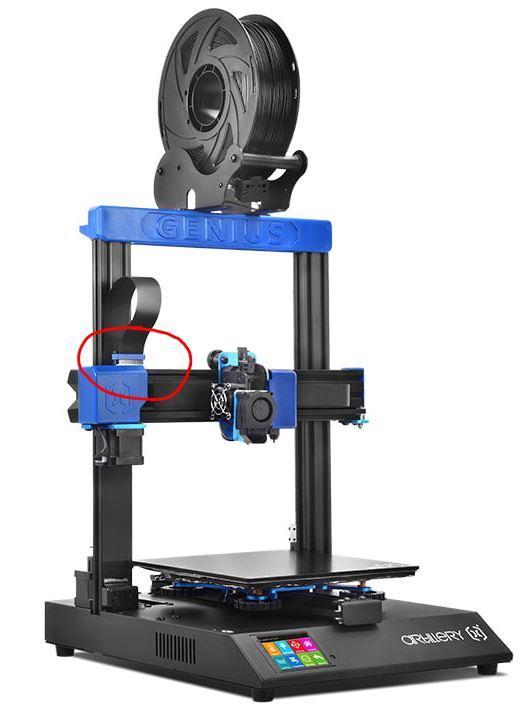

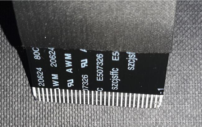

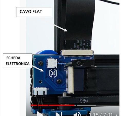

quando ho assemblato la stampante ho verificato, oltre ai punti indicati su manuale, anche il corretto inserimento dei fili o piattine.
Quello che va lungo l' asse Z cerchiato sotto in rosso, non era inserito bene... Verifica anche tu le connessioni, magari risolvi..

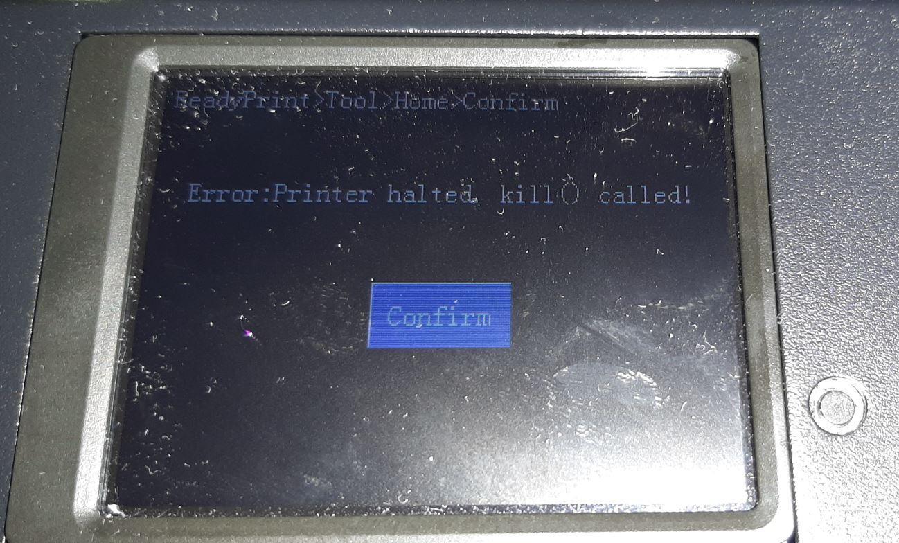

Axl_74,
Ho controllato, credo che sia tutto a posto, per quanto concernono i contatti della stampante,
Quello che ho notato , è il Pin del BLTOUCHE della mia PRO, come dire, come se a volta si "incantasse" ed il Pi non esca fuori per il restart dell'Home.Questo lo fa solo all'inizio, quando accendo la stampante, a volte esce dal BLTuoch, e altro no, in questo ultimo caso, comincia a lampeggiaire e mi porta al diaplay quel famigerato errore che ho postato in foto.Allora ho contattato il supporto tecnico, mi hanno risposto con un italiano a dir poco incomprensibile, mi hanno detto, in precedenza avevo mandato l'emali con foto e video del guasto,Mi hanno

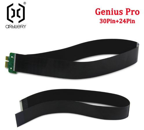

Oggi ho avuto la comunicazione che per scusarsi dell'inconveniente, mi spediranno gratis, come assistenza un BLTOUCH e due fili piatti per scusarsi.Non sò dirvi quando arriverà il pacco, meglio di niente.
Ma se continua questo difetto, credo che forse è conveniente il consiglio di Axl74, lo toglierò proprio.
