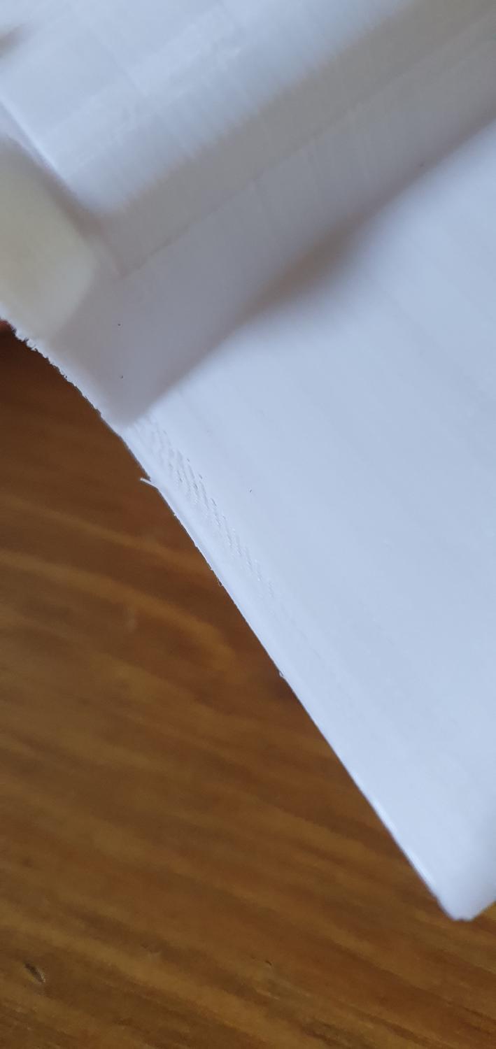

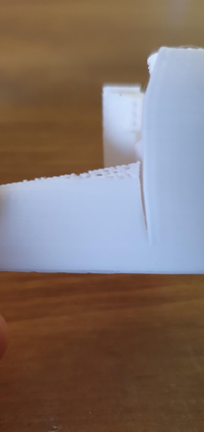

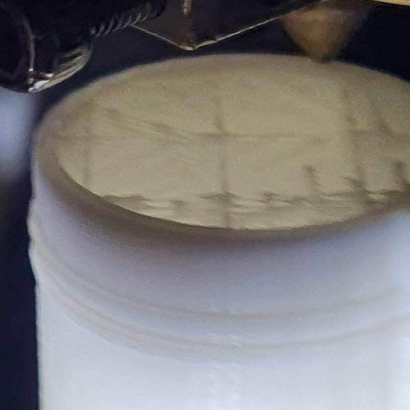

Buongiorno, ho una prusa i3 pro w e uso del pla+ della sunlu, ultimamente ho dei problemi con la stampa, ovvero che in alcune parti ci sono delle irregolarità nella quantità di materiale estruso, soprattutto nelle parti più sottili e nel riempimento, questo problema non mi era mai capitato, io non avevo cambiato nessuna impostazione, per provare a risolverlo ho cambiato ugello e tubo pensando che fossero otturati ma non cambia niente, ho provato anche a ricalibrare gli step/mm dell'estrusore ma erano già perfetti, ho provato a diminuire la velocità di stampa e aumentare il flusso ma non cambia niente, cosa potrebbe essere?
  • Risposte 2
4 minuti fa, Killrob ha scritto:
Strano che non cambi nulla, questo è un problema di sottoestrusione, e tu hai fatto i passaggi corretti
Potrebbe essere un problema del stl
Spesso la funzione “rileva perimetri sottili” crea questo tipo di inconvenienti.
