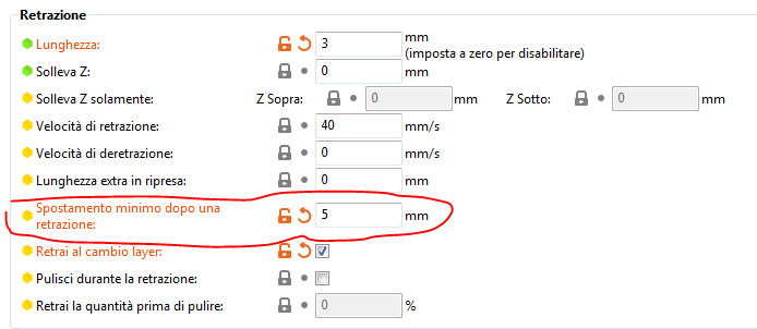

29 minuti fa, StenoX ha scritto:
Possibili soluzioni?
La ritrazione è infida. Serve ma va controllata bene e il comportamento varia in funzione delle gole degli estrusori e del filamento. Per esperienza va limitata al minimo la lunghezza di retrazione, cercando di evitare che la parte quasi-fusa del filamento entri troppo nella zona fredda della gola. Invecie io punto molto sull'accellerazione del motore dello spingifilo per interrompere il flusso ed evitare stringing. Poi negli slicer ci sono metodi diversi per limitare la frequenza delle ritrazioni:
in Cura se non sbaglio si può impostare un massimo di ritrazioni ogni tot di filamento
Io uso PrusaSlicer e li si da un minimo percorso di estrusione tra una ritrazione e l'altra.
