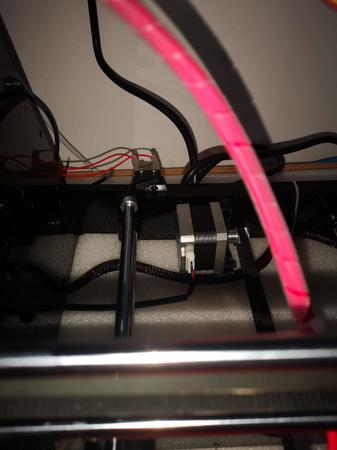

ad occhio e croce sembra che i blocca barra in fondo (dove c'è l'endstop) siano quei 20mm che mi mancano nella parte opposta diaciamo quando y=0
L'asse si ferma sull'endstop, quindi per spostare l'home devi spostare quello. Il blocca barra casomai potrebbe limitarti il movimento dopo aver mosso l'endstop quindi prima di intervenire sarebbe utile verificare SE vale la pena spostarlo. Dopo aver mandato in home Y prova a dare un occhiata da sotto e vedi dove sono le boccole lineari. Se c'è ancora corsa utile potrestio stampare un supporto che ti permetta di motare l'endstop più indietro. Cercando in retre però non ho trovato nessuno che si lamenta di non poter usare tutto il piatto utile. Questa cosa continua a non convincermi.

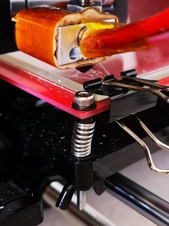

Riguardo all'estensione della corsa utile in Y se vuoi sfruttare tutto il piano ti troverai le molle che bloccano il vetro nell'area di stampa quindi meglio se ti informi subito per alternative alle molle standard. Ho visto in rete alcuni oggetti alternativi, tipo questoquesto , ma anche qualcuno che vincola semplicemente il piatto in XY lasciando che sia la gravità a tenerlo sul piano di riscaldamento, così.

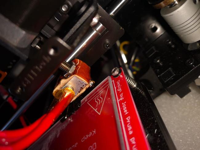

Riguardo al limite su X+ anche quì prima di tutto va verificato se la corsa in più esista, tipo il motore dell'estrusore non deve andare a sbattere sulla colonna di destra. Se lo spazio c'è ti tocca provare a flashare la scheda. Diciamo che se parti dal Marlin 2.0.9.1 con il configuration.h di esempio per la i3 hai una buona base. Ho appena provato e con VS Code compila regolarmente. Il flash della scheda da quanto letto sulla Wiki della GT2560 funziona come fosse un Mega normale. Io l'ho già fatto anche con una MKS Gen V1.4 e una volta identificata la porta COM sul PC va via tutto liscio. Tu già sai come collegare la stampante al PC quindi non dovresti avere problemi. Quindi se poi decidi di fare l'upgrade, e sperando che la tua scheda non sia una di quelle con il bootloader bloccato, siamo a disposizione per guidarti.

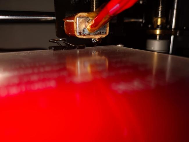

Ti ringrazio per la risposta, allora ho controllato per y i cuscinetti vanno a battuta sulle boccole, sbloccando i motori e togliendo l end stop si ferma sempre li sulle boccole, mentre per x ho ancora un bel po di corsa utile, abbastanza da andare tranquillo fuori dal piatto di stampa... Ieri mi sono stampato i blocca vetro a livello con il piano almeno tolgo le mellette.
Stavo pensando ditemi se è un'idea del cavolo, se stampo una piastrina da mettere sul blocco estrusore in maniera che il carrello va a toccare l end stop quando è sul bordo del vetro, potrebbe essere un pagliativo?
A questo punto mi viene da pensare che non sia il piatto troppo avanti, ma il nozle troppo indietro... Bisognerebbe avere la stampante sotto mano. E poi in rete tra versioni B, X ecc. mi sono perso. Ma il vetro alemno è 200x200?
Ti serve che la punta del nozle sia fuori dal piatto quando fa l'home di Z. Quindi no, non mi sembra una buona idea.

Si il vetro è 202x200 circa il nozzle però ha il posto obbligato, dovrei fare una modifica per spostarlo e non mi sembra una soluzione...
Faccio ancora due verifiche, e vi allego altre foto più dettagliate magari risolviamo
