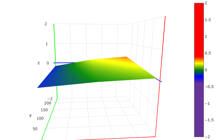

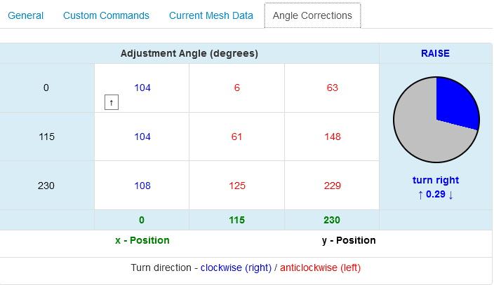

Ciao a tutti, sapevo di non avere il piatto perfettamente in piano, ma dopo aver installato il plugin di octoprint Bed Visualizer e visto il risultato, qualche domanda me la sono posta. Ora, la mia stampante non ha molle per poter regolare gli angoli del piatto, quindi volevo capire se posso fare qualche cosa a riguardo o se "devo" fare qualche cosa sulla base dei risultati ottenuti.

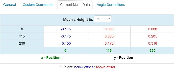

Qui di seguito i risultati del probe fatto dal plugin
newplot.thumb.png.3020dbe03cac78f30bcd1ad84c8d2091.png1602311753_meshZheight.thumb.jpg.cd18ea90a02266360fdadb4cdb71ef81.jpg717048511_anglecorrection.thumb.jpg.8a1eb06f2cd3204471e8b03648cbb5f7.jpg
Come si puo' notare, tra il punto 0:0 e 230:230 ballano circa 0.46mm, e non avendo troppi parametri di riferimento mi chiedo, e' una tollerazza accettabile? Io difficilmente devo stampare oggetti grandi che occuperanno l'intero piatto, ad ogni modo, se una soluzione c'e', vorrei metterla in campo.

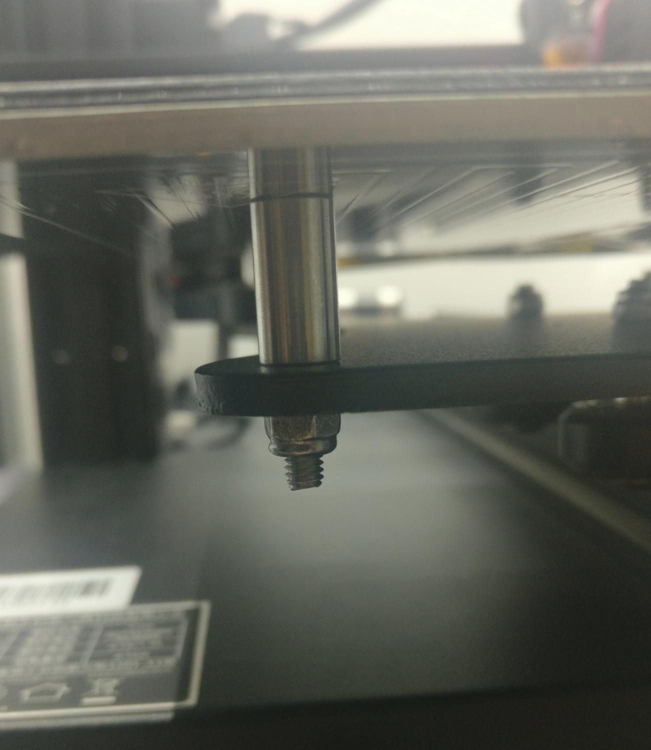

Giusto per capire e togliermi il pensiero.... Io attualmente ho il piatto avvitato alla piastra dell'asse Y per mezzo di 4 cilindri come questi:
Secondo voi se sostituisco questi cilindri con le classiche molle della Ender

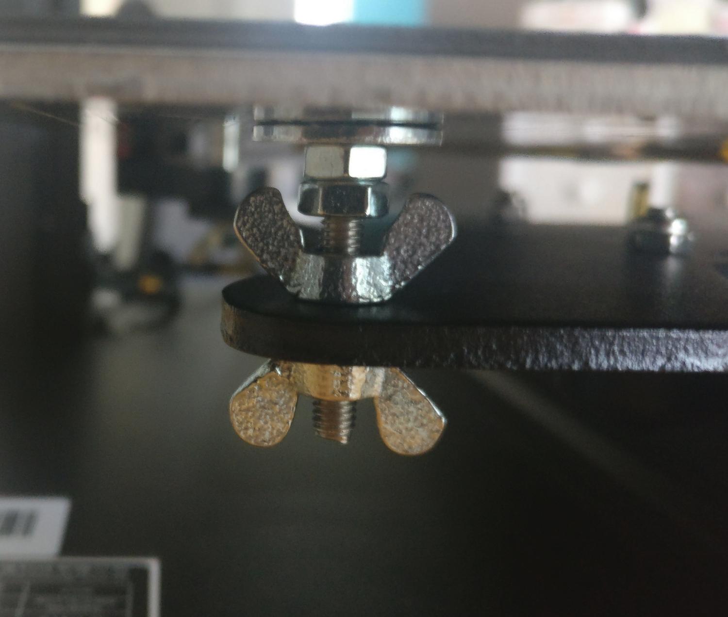

.... nel dubbio, visto che arriveranno a babbo morto, ho ordinato su aliexpress molle e rotelle, giusto per togliermi il pensiero. E subito dopo aver investito sti pochi euri che ti trovo? una soluzione alternativa ai cilindretti di alluminio che sto montando attualmente realizzata con dadi classici e a farfalla a questo link. Se riesco, gia' domani provo a recuperarmi il necessario e questo weekend ci provo 😉

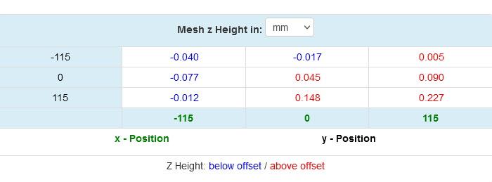

Questa mattina  ho fatto la modifica
purtroppo non sono riuscito a farla su tutti e 4 i sostegni perche' quello posteriore sinistro accanto ai cavi per il riscaldamento del piatto mi ha dato problemi di spessore con il sostegno dei cavi. Per questo angolo, ho continuato mantenere il distanziatore originale. Ad ogni modo, prendendo quel punto come 0 del piatto, il resto degli angoli li ho regolati in un attimo e in modo molto semplice.
