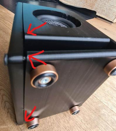

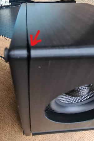

Ho stampato un pezzo abbastanza grande, piu che altro alto, ma molto semplice come struttura. La parte che poggiava sulla base di stampa è pero venuta incurvata in alcuni punti, e non riesco a capire a cosa sia dovuto.

quello è un problema dovuto a poca adesione del pezzo al piatto.
Il materiale appena stampato man mano che si raffredda si ritrae di un TOT (il TOT dipende dal materiale e dalla temperatura).
Quindi tende a staccarsi dal piatto e a piegarsi verso l'alto. Ovviamente più è grande la base dell'oggetto e maggiore è la ritrazione della plastica e maggiore la possibilità che si stacchi e si incurvi.
L'adesione si migliora sostanzialmente in questi modi:
1) si pulisce bene il piatto
2) si possono applicare prodotti che aumentino l'adesione (tipo lacca o colla stick
3) si livella meglio il piatto e/o si regola meglio la distanza dell'ugello dal piatto
4) si aumenta la temperatura del piatto e/o dell'estrusore (ma troppo causa problemi)
5) si aumenta la superficie di plastica sul piatto, infatti maggior superficie appoggia sul piatto e maggior effetto "ventosa" ottieni (ad esempio puoi attivare il brim nelle stampe che fa proprio questo)
6) si utilizzano piatti "trattati" per migliorare l'adesione
7) ecc. ecc.

Sto usando una flying bear ghost 5 e la stampa è in PLA. Non ho impostato brim per la stampa., M sospettavo che potesse essere un problema di adesione. Anche ieri ho avuto problemi nella stampa di alcuni pezzi molto piccoli che richiedevano dei supporti, ed i pezzi molto piccoli rimanevano attaccati all'estrusore. Pulito il piatto con alcool il problema è sparito.

Ti ha già risposto @MayTs, aggiungo solo che il problema si chiama warping.
