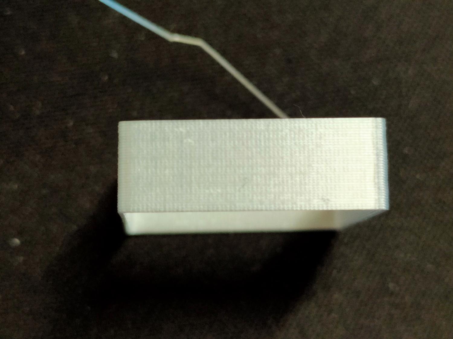

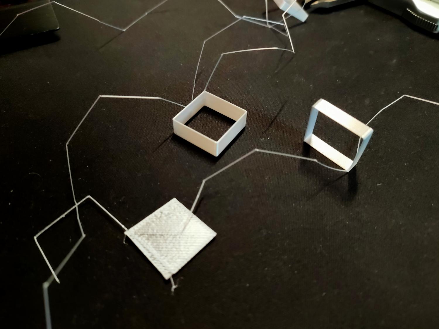

Allora... oltre a insultare e chiamare in causa l'altissimo mi è arrivato a casa il PLA+ White di Sunlu (200-230°), ho provato a stampare e fare un po' di prove, ma non riesco a capire come la stampa per quanto sia "precisa" non rimangano saldati i layer tra di loro, oltre a non essere solido l'oggetto ad esempio la 3dBenchy i layer anche di oggetti complessi si staccano.
(i layer ad occhio non si vedono spazzi e altro ma nel momento in cui si forza un attimo si sfaldano)IMG20210413191003.thumb.jpg.9808eb5416b367c3bb7200337f08081a.jpgIMG20210413185713.thumb.jpg.40f9a8e35502ef56c3a479338d979063.jpg

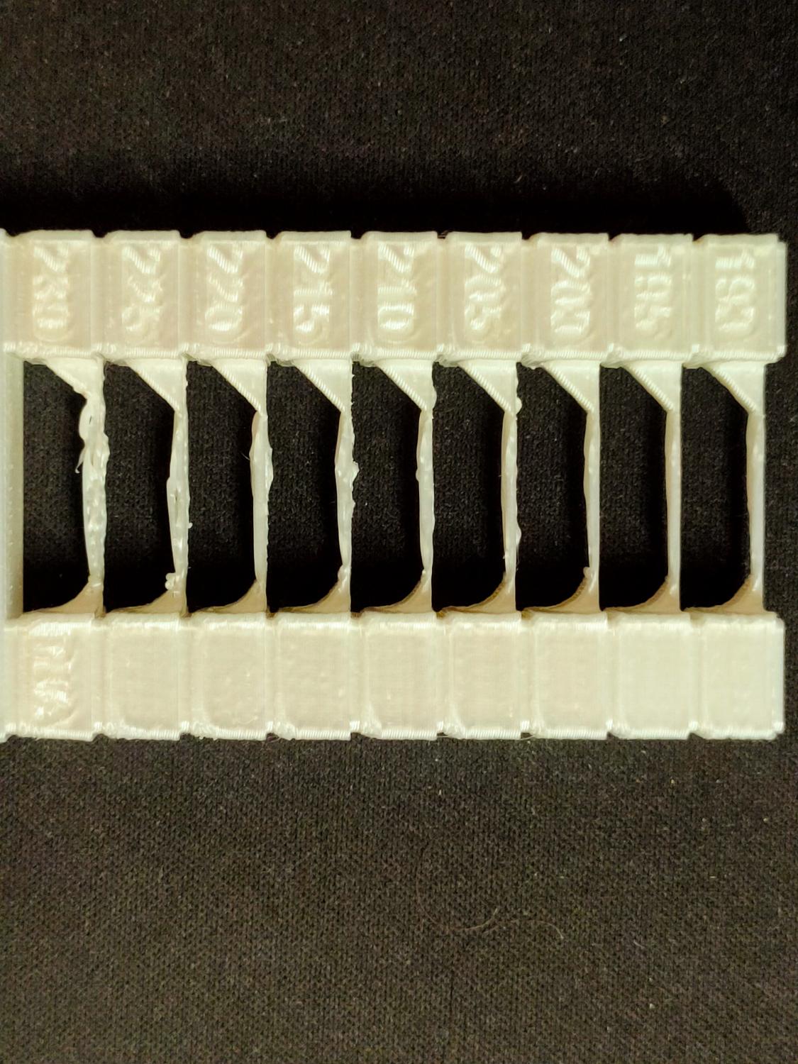

Qui invece la temptower si parte dal basso con 215° e si arriva agli ultimi 2 da 180°, la prima che ho fatto con i gradi normali della temptower è finita male quindi li ho abbassati, all'incirca stampo a 195°

1 ora fa, MayTs ha scritto:
Io quel materiale lo stampo a 215...
A temperatuere più besse avevo il tuo stesso problema...
GRAZIE! Domani provo a stampare a 215 il cubo per il flusso e poi ti dico, una cosa questo bianco è strano sembra tipo il reflective che mettono sulle magliette e sulle scarpe, non è bianco tipo #ffffff😅
Adesso, MayTs ha scritto:
però c'è da dire cha la tua temp tower non è venuta proprio bene... la usi la ventola materiale?
Sincero ho preso la temptower già in gcode e partiva con la ventola in off e poi andava al massimo tipo dal secondo blocco, al massimo la rifaccio io su Cura con la ventola al 100%
