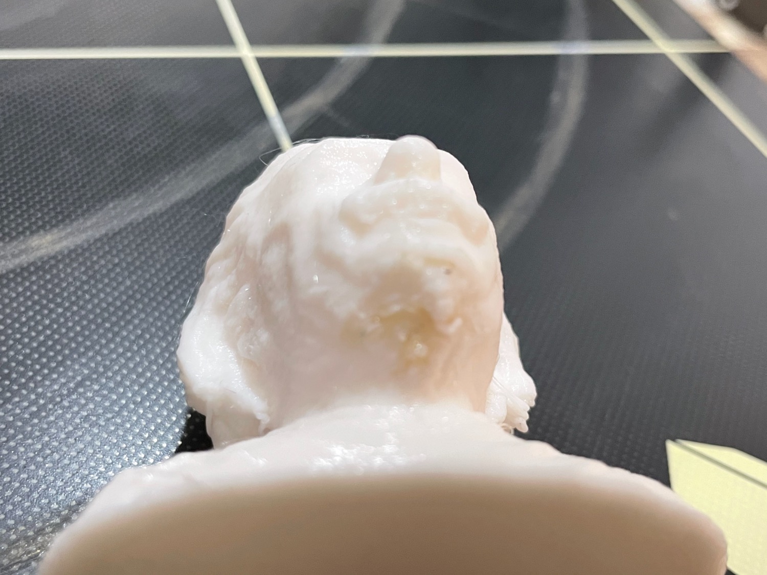

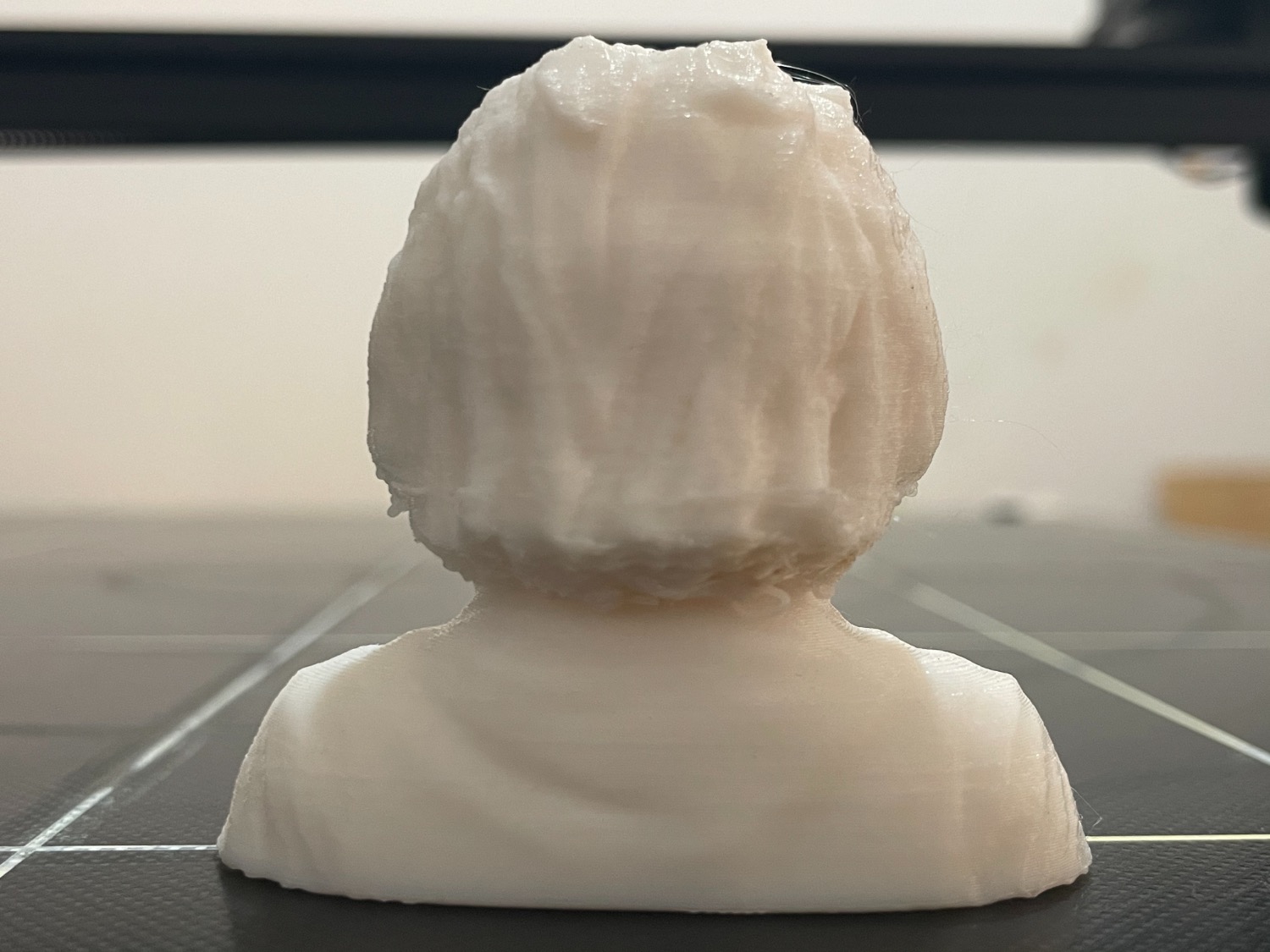

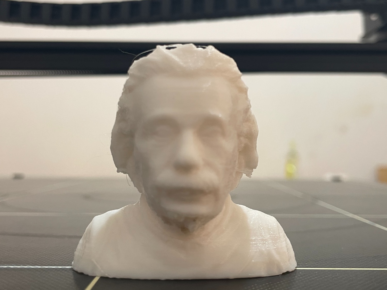

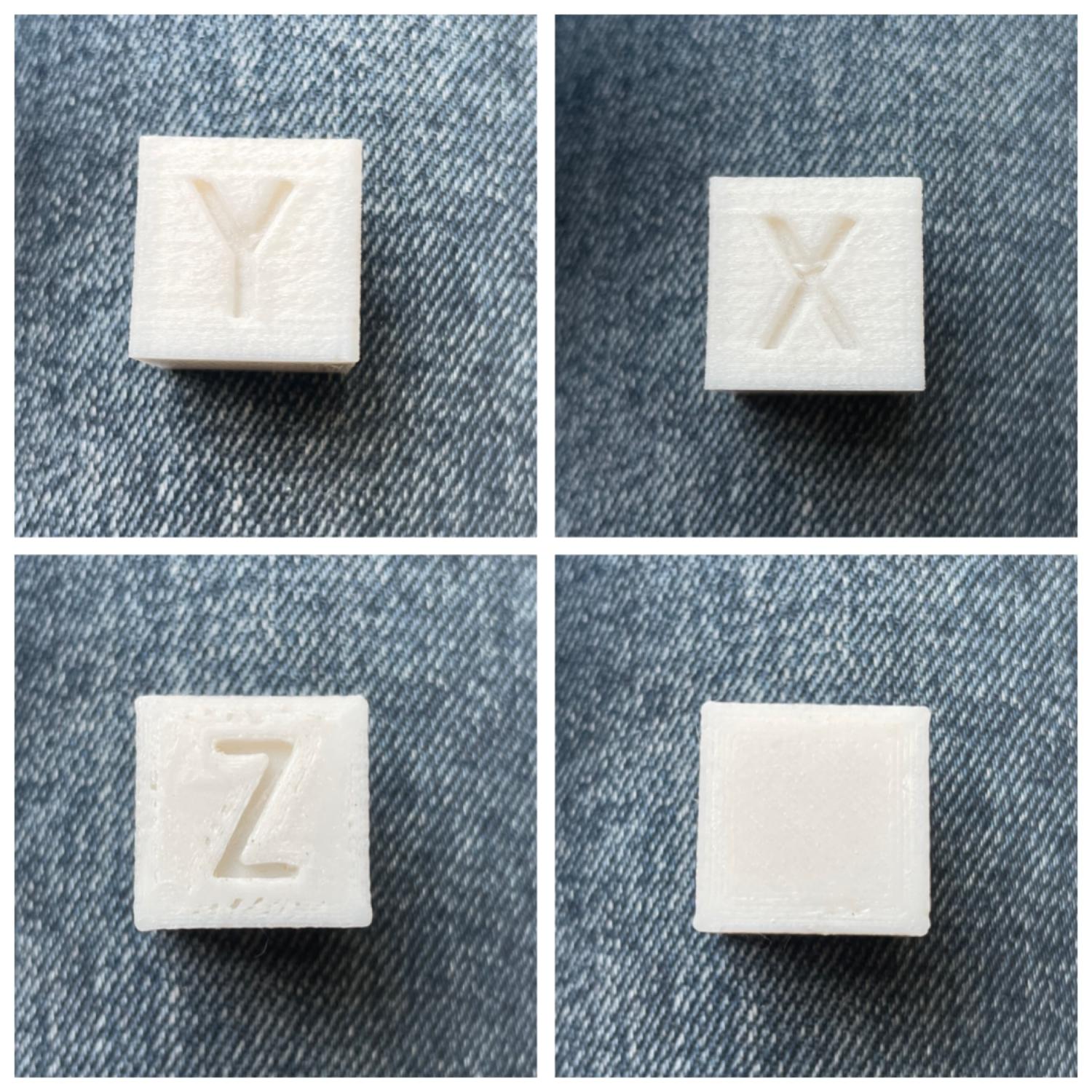

dopo aver cercato in rete i migliori settaggi per la nostra stampante abbiamo iniziato con il cubo di prova che trovate negli allegati. La dimensione dei lati è di 20.34 cm.

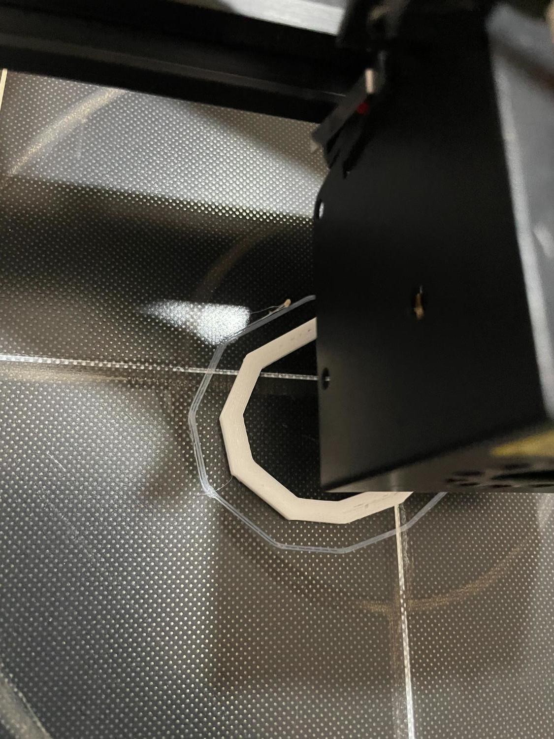

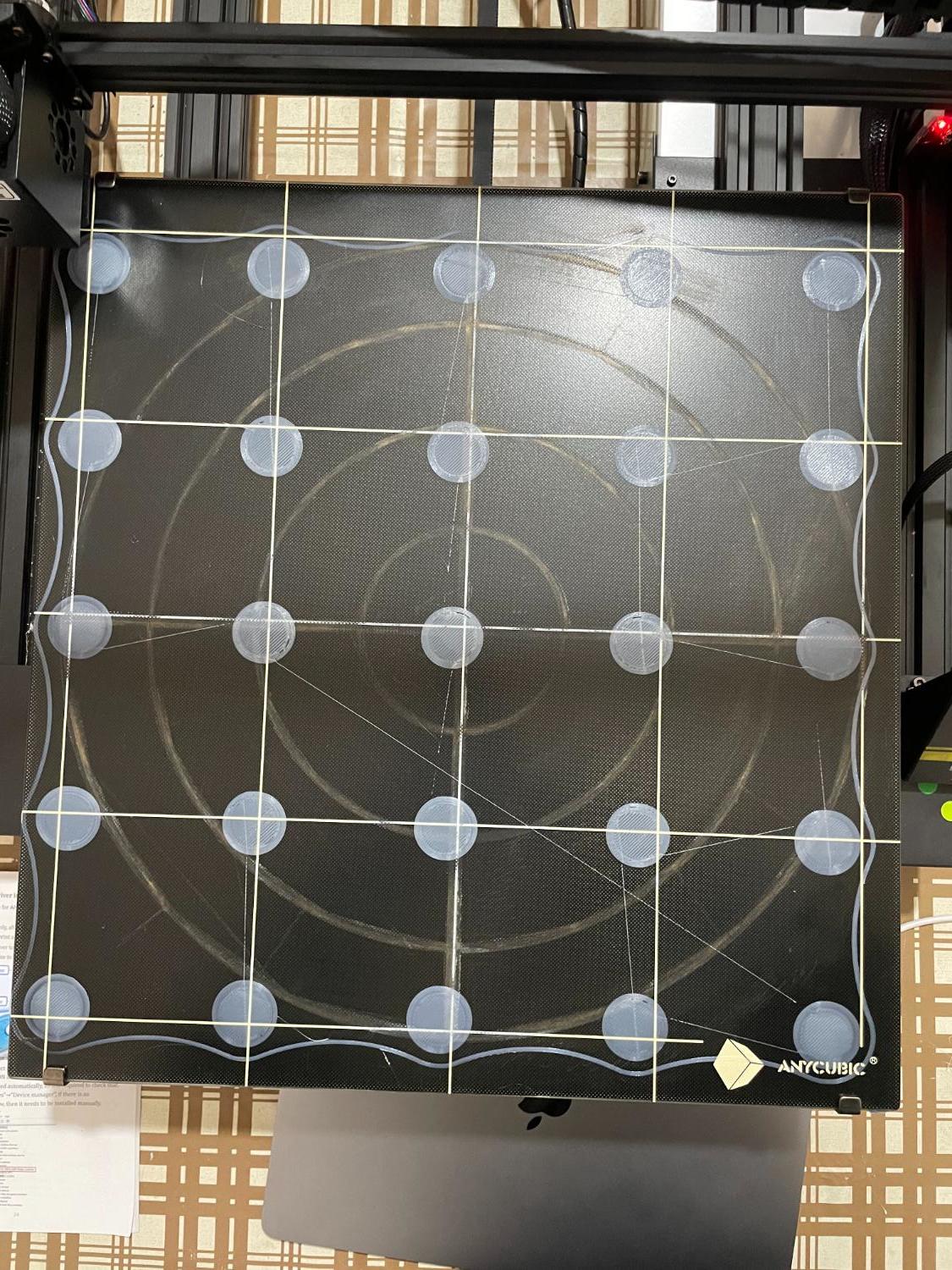

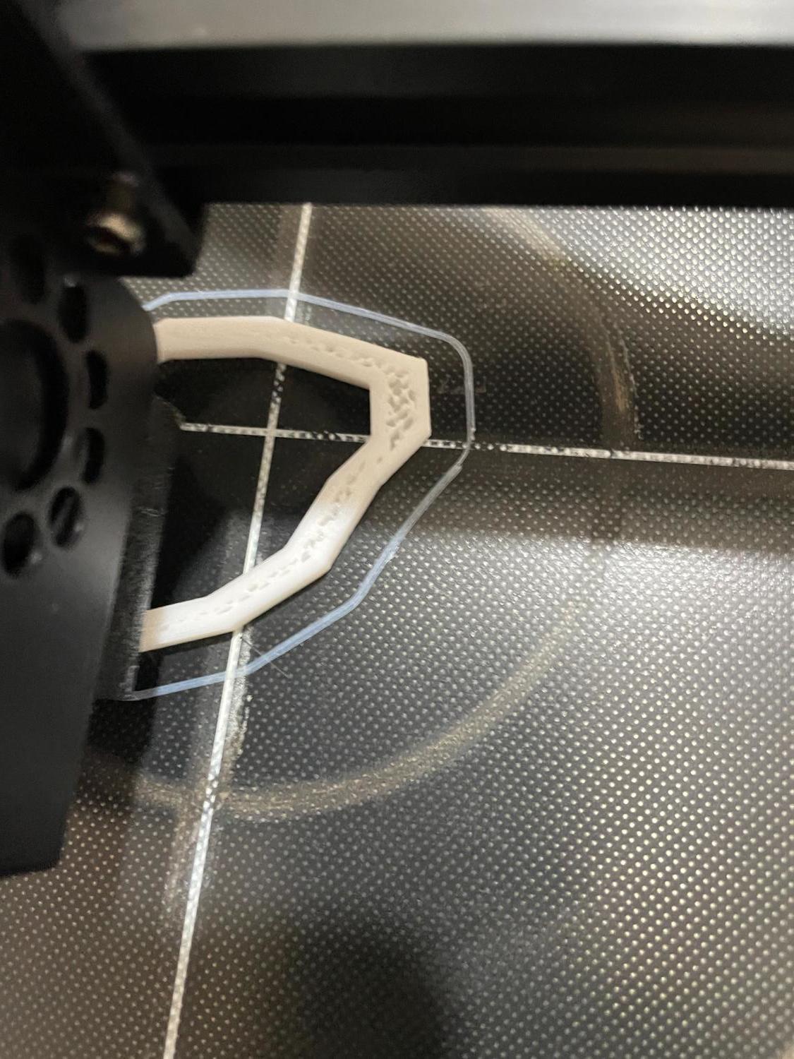

Prima di procedere alla stampa abbiamo livellato il piatto in manuale, in automatico e infine abbiamo aggiustato qualche zona con la livellazione sui 25 punti.

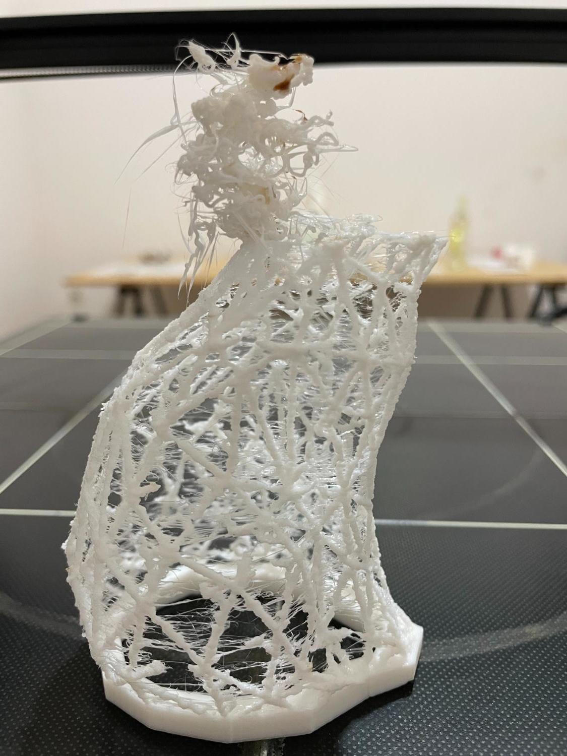

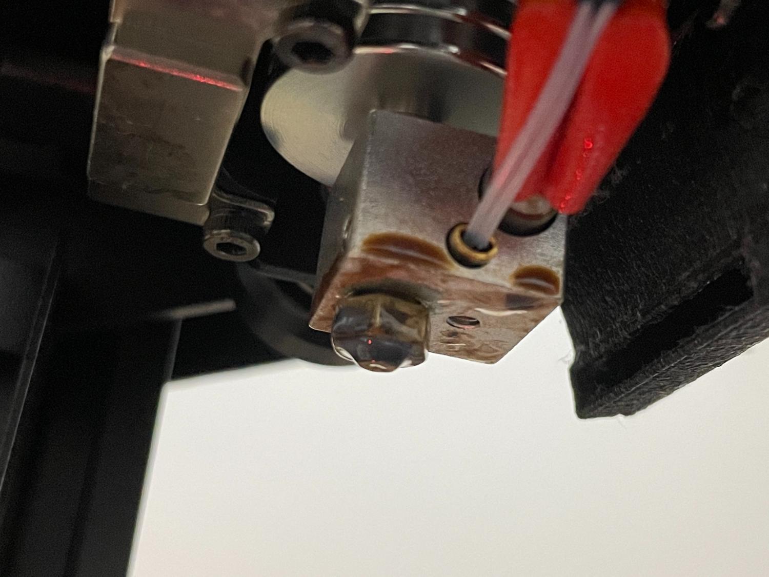

Non contenti, abbiamo provato a stampare questo gatto https://www.thingiverse.com/thing:507972 con il mortificante risultato che troverete in allegato (temperatura 185°)
Questi sono i nostri settaggi. Come possiamo migliorare la qualità generale della stampa?
Grazie a chiunque ci darà una mano!
