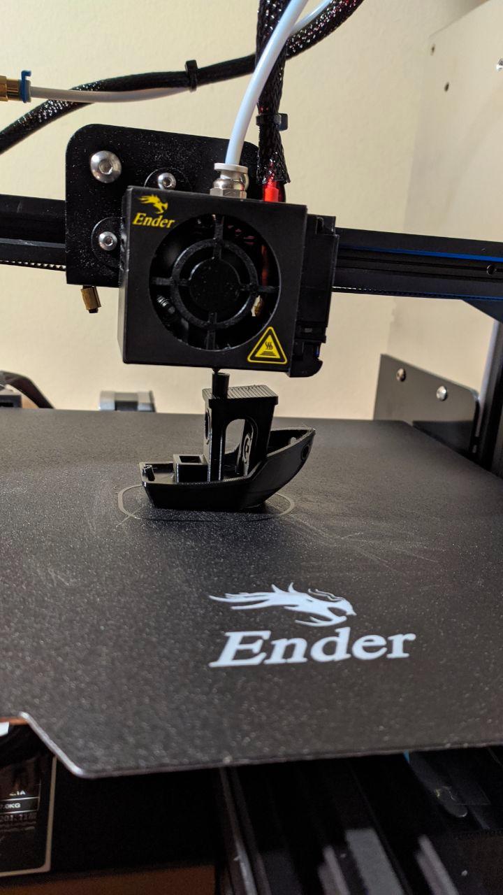

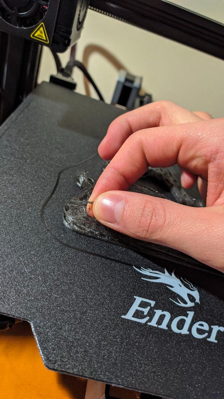

Acquistata da poco, le prime stampe non le faceva così e usavo gli stessi settaggi e stesso spool PLA (200° e 60°), quali potrebbero essere i motivi? Dipende dal filamento e dal fatto che è stato aperto da un po' (due settimane circa)? Ho sentito che non gli fa bene l'umidità ma non so, qualcuno ha avuto lo stesso problema? Dal video si vede bene la consistenza della stampa, Grazie in anticipo.
Ciao se hai lasciato aperto il filamento per 2 settimane allora sicuramente è umido prova a metterlo in un forno ad una 40 di gradi per qualche ora poi riprova però non ti assicuro nulla i materiali "comuni " per stampa 3d sono quasi tutti igroscopici e lasciarli aperti porta a questi problemi

secondo me hai l'ugello otturato dal video è chiaramente un problema di sottoestrusione. il filamento se pur aperto da 2 settimane non dovrebbe crearti quello schifo, a meno chè non hai la stampante in posto molto umido. per esperienza personale ho stampato con filamenti aperti da più di un anno senza particolari accorgimenti nella conservazione e le stampe sono riuscite comunque.

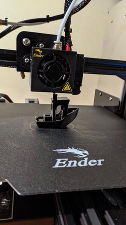

Grazie per le risposte, ho pulito l'ugello con l'ago che c'era in dotazione ed è andato tutto ok! (ho fatto il 3dbench di prova) ne deduco che la sotto estrusione era dipesa dal fatto che si era otturato ed il filamento non c'entrava nulla. grazie ancora
