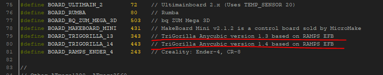

Arrivo al punto, la mia stampante monta una Trigorilla 0.0.3 di cui non riesco a trovare assolutamente nulla in rete, zero di zero, sembra non esista, perciò vorrei chiedere se qualcuno più informato e studiato di me sia in grado di aiutarmi.
la Trigorilla 0.0.3 è effettivamente una scheda a 8bit?

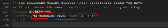

e come va settata nella scheda "Configuration.h" su Marlin 1.1.9?
lascio in allegato 2 immagini, una per come ho attualmente editato la riga di codice in marlin 1.1.9, e l'altra relativa alle uniche 2 schede "Trigorilla" utilizzabili su marlin 1.1.9 trovate nella scheda "Boards.h" (se qualcuno fosse anche così gentile da spiegarmi cosa significhi "based on RAMPS EFB", nella seconda immagine gliene sarei grato).

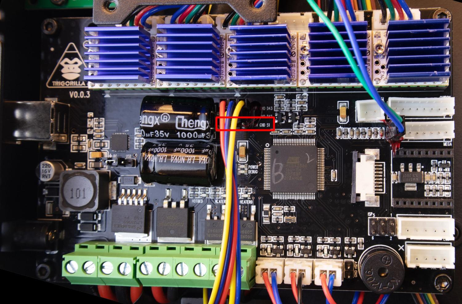

I have the same motherboard and flashed this file:
https://github.com/knutwurst/Marlin-2-0-x-Anycubic-i3-MEGA-S/releases/download/1.1.9/MEGA_S_DGUS_BLT_10_v1.1.9.hex
My BLTouch is connected to the 5V-GND-S1 connector. I had to switch the 5V and GND cable and now everything is working fine.

Hi @Leonardo_C
You can find the code here: https://github.com/knutwurst/Marlin-2-0-x-Anycubic-i3-MEGA-S
I connected the servo cables to the 5V-GND-S1 connector below the motor drivers (please see the attached picture). Don't forget to switch/check the cables for GND and 5V.
