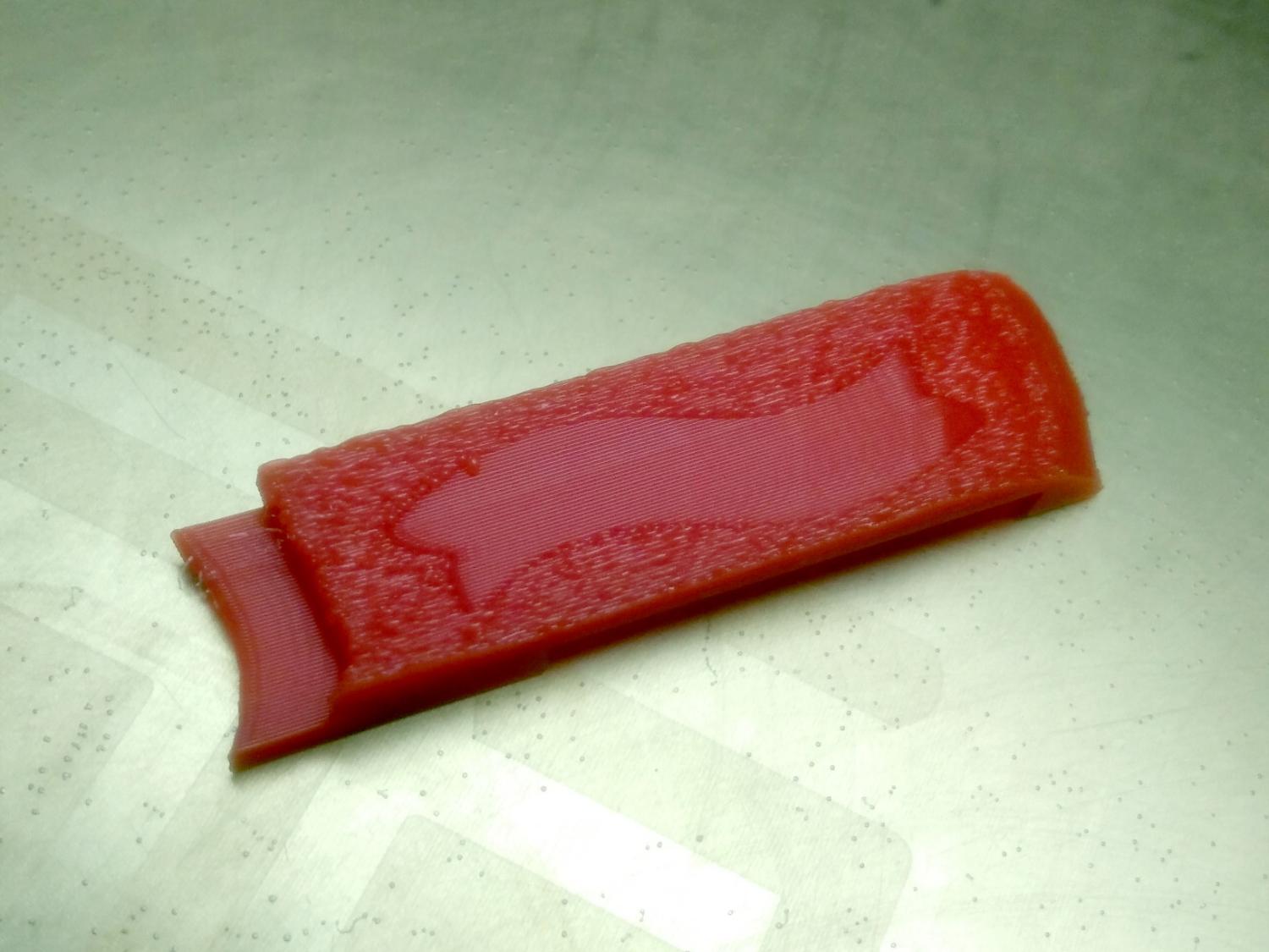

Carsco Inviato 15 Dicembre 2020 Condividi Inviato 15 Dicembre 2020 Sarebbe possibile ottenere la finitura "fuzzy" con Cura sulla superficie invece che solo alle pareti verticali? Cita Link al commento Condividi su altri siti Altre opzioni di condivisione...

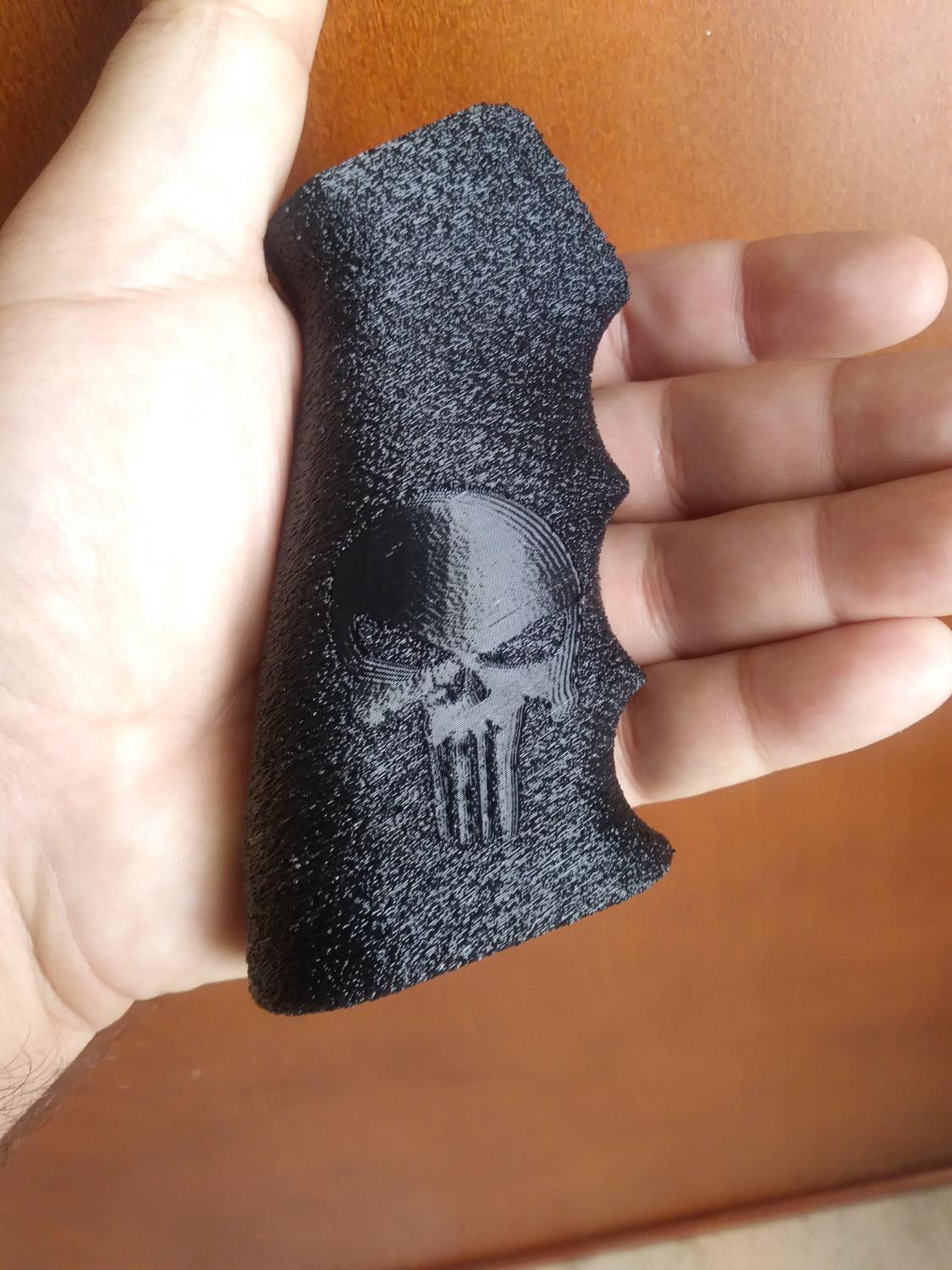

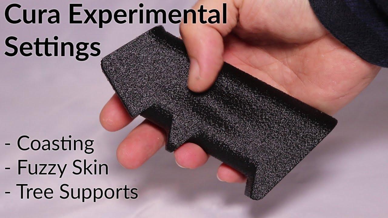

Carsco Inviato 16 Dicembre 2020 Autore Condividi Inviato 16 Dicembre 2020 2 minuti fa, Killrob dice: non l'ho mai usata, hai una foto per vedere di che si tratta? Ti viene fuori cosi': A seconda dei parametri puoi accentuare l'effetto. Molto bello se devi fare grip, ma io ne ho bisogno in superficie per simulare l'effetto sabbiatura. Cita Link al commento Condividi su altri siti Altre opzioni di condivisione...
Killrob Inviato 16 Dicembre 2020 Condividi Inviato 16 Dicembre 2020 1 minuto fa, Carsco dice: Ti viene fuori cosi': A seconda dei parametri puoi accentuare l'effetto. Molto bello se devi fare grip, ma io ne ho bisogno in superficie per simulare l'effetto sabbiatura. bellina ed interessante, se dovessi fare qualche pezzo un po' ruvido la terrò in considerazione Cita Link al commento Condividi su altri siti Altre opzioni di condivisione...
Carsco Inviato 16 Dicembre 2020 Autore Condividi Inviato 16 Dicembre 2020 5 minuti fa, Killrob dice: bellina ed interessante, se dovessi fare qualche pezzo un po' ruvido la terrò in considerazione Ho fatto un hand grip non ricodo nemmeno per cosa, ma e' venuto davvero bene. C'e' gente che per le Glock li fa a mano con la punta del saldatore... Ho visto che un tizio su Reddit e' riuscito a creare una maschera per non far applicare l'effetto in alcune aree (non potresti, solitamente) per ottenere questo. Rimane il mio problema: ottenere questa texture in superficie. Ora ho scaricato una texture tipo "terreno": vediamo se riesco a usarla come "tetto" del solido. Cita Link al commento Condividi su altri siti Altre opzioni di condivisione...
Carsco Inviato 16 Dicembre 2020 Autore Condividi Inviato 16 Dicembre 2020 Allora il modo e' il seguente. Si importano i due solidi, in questo caso la grip e il teschio. A destra si sceglie "tipo di maglia" e si possono impostare opzioni diverse per i due solidi sovrapposti. Basta togliere "fuzzy" al teschio. Cura non si smentisce mai: nessuno puo' dire di conoscerlo al 100% 🙂 https://youtu.be/DGso6sAIXb0 2 Cita Link al commento Condividi su altri siti Altre opzioni di condivisione...

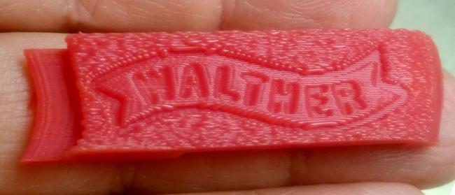

Carsco Inviato 16 Dicembre 2020 Autore Condividi Inviato 16 Dicembre 2020 Per il mio "problema", forse risolvo con queste texture che rappresentano del terreno, ma che viste da lontano fanno al caso mio. https://www.thingiverse.com/thing:2470540 1 Cita Link al commento Condividi su altri siti Altre opzioni di condivisione...

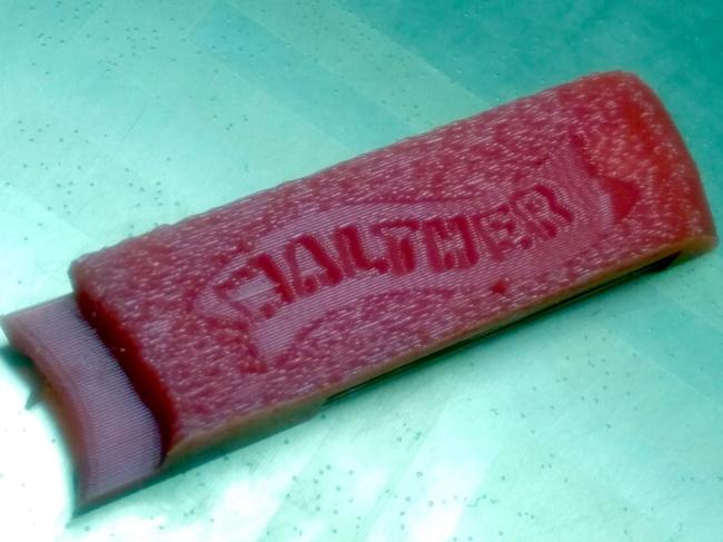

Carsco Inviato 17 Dicembre 2020 Autore Condividi Inviato 17 Dicembre 2020 Beh, se non altro ho imparato come fare le maschere per le superfici lisce sul fianco del solido... 2 1 Cita Link al commento Condividi su altri siti Altre opzioni di condivisione...
hokuro Inviato 17 Dicembre 2020 Condividi Inviato 17 Dicembre 2020 bellissima la doppia finitura, ma non mi è ben chiaro... la fuzzi riesci a farla solo sulle pareti verticali e per il piano hai "barato" con la texture? Cita Link al commento Condividi su altri siti Altre opzioni di condivisione...
Killrob Inviato 17 Dicembre 2020 Condividi Inviato 17 Dicembre 2020 12 minuti fa, hokuro dice: bellissima la doppia finitura, ma non mi è ben chiaro... la fuzzi riesci a farla solo sulle pareti verticali e per il piano hai "barato" con la texture? si, ha fatto proprio in quel modo 🙂 Cita Link al commento Condividi su altri siti Altre opzioni di condivisione...
