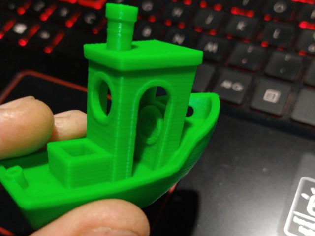

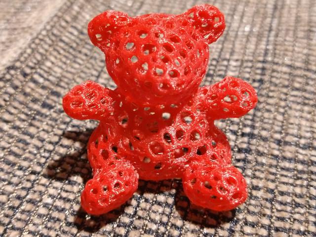

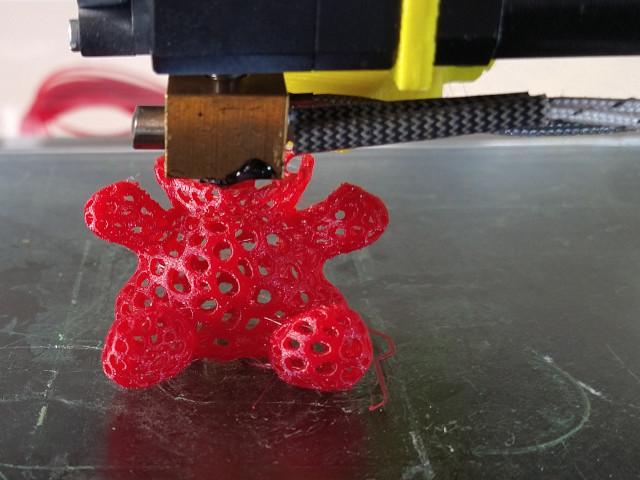

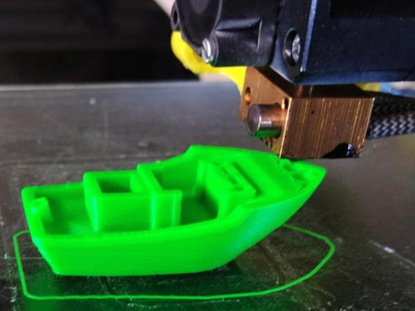

  • Ho provato una stampa e solto alcuni punti di vista mi è venuta molto bella ma presenta altri difetti, comunque promette bene come qualità di stampa.

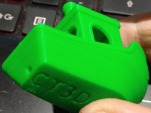

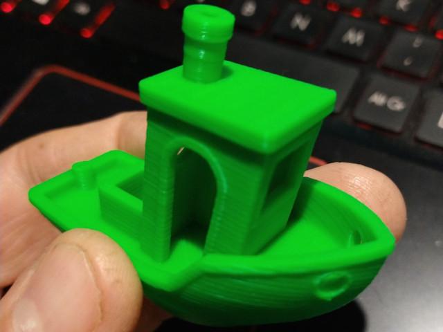

La stampa mi è venuta con delle strane rigature orizzontali che però si vedono solo guardando l'oggetto da alcune angolazioni e un leggero effetto salmon-skin. Per il resto mi sembra accettabile.
