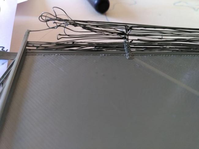

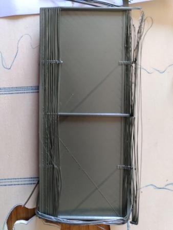

Ciao a tutti, un problema che tutti abbiamo avuto sicuramente, ma di cui io non ho trovato soluzione e che mi succede con alcune stampe, ma non sempre:
Stampante Thinker SE
Slicer: Cura
Grazie a chi consiglia!
se il problema è una perdita di passi su Y vanno indagate le cause. Potrebbe essere il driver o motore che scalda troppo e perde passi o un problema meccanico nel caso di stampe larghe.
La stampante l'hai modificata rispetto alla configurazione base? Hai controllato che Y scorra bene senza troppa resistenza per tutta la lunghezza dell'asse?
Ciao @Gio Ricci, ok per le foto ma un minimo di descrizione del problema sarebbe gradito.
Da quello che capisco dalle immagini stavi stampando un contenitore rettangolare, e ha cominiciato a perdere passi sul lato corto (immagino sia Y dal titolo della discussione).
Dici che gli oggetti piccoli li stampa bene, si può dedurre allora che hai l'asse che va in crisi sopra una certa velocità. Nello strato pieno non lo fa perchè va circa al 70% della velocità del solo X o Y al netto di impostazioni diverse dello slicer. Quindi prima cosa ti direi di fare una prova di stampa dimezzando la velocità, almeno da isolare un problema alla volta.

Inutile dire che c'è tanto altro da controllare e che può dare lo stesso problema (parti meccaniche, regolazione della corrente del drive, cablaggi, parametri del firmware) e purtroppo devi essere tu a farlo, quindi se sei sicuro delle verifiche che hai fatto facci un breve riassuto in modo da escludere qualcosa, altrimenti rivediamole assieme.
