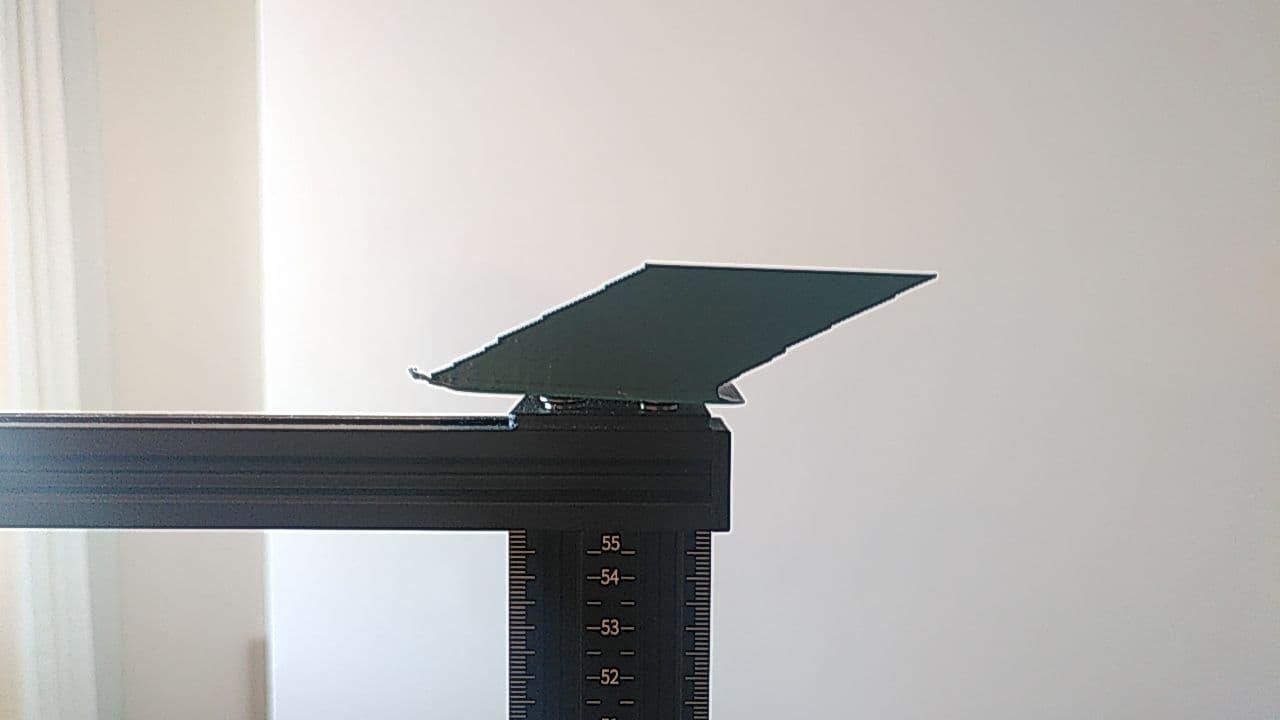

  2. Hai provato a staccarlo dal fondo, secondo me non vede il passaggio di stato del fine corsa e continua a spingere

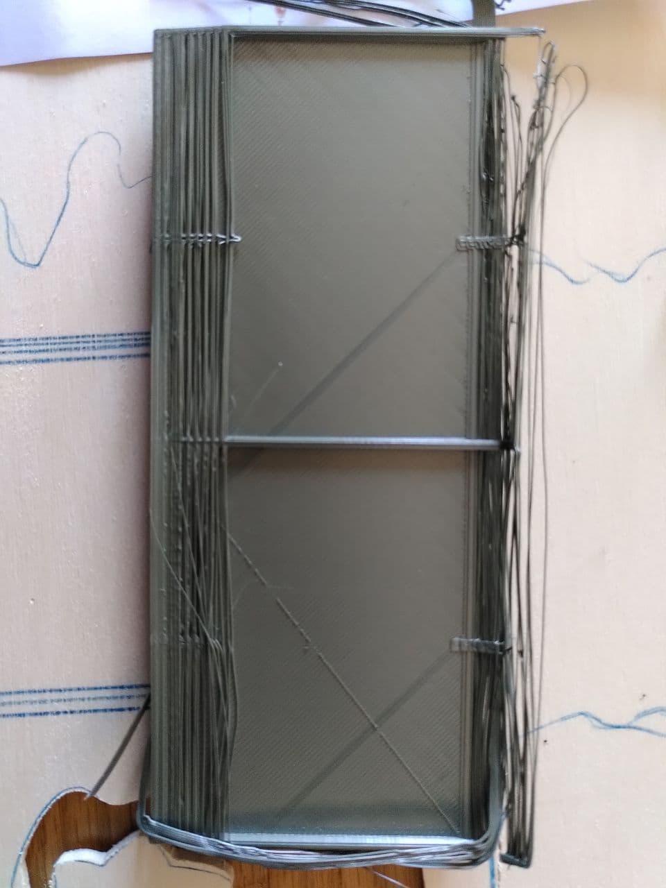

  4. Ciao a tutti, un problema che tutti abbiamo avuto sicuramente, ma di cui io non ho trovato soluzione e che mi succede con alcune stampe, ma non sempre: Stampante Thinker SE Slicer: Cura Grazie a chi consiglia!
  5. L'Ugello non saprei dirti, la stampante è la Thinker SE della Eryone: Default nozzle diameter: 0.4mm Nozzle max temperature: 250℃/482℉Nozzle heating time(25~180℃/77~356℉):~1min Fan speed 100%

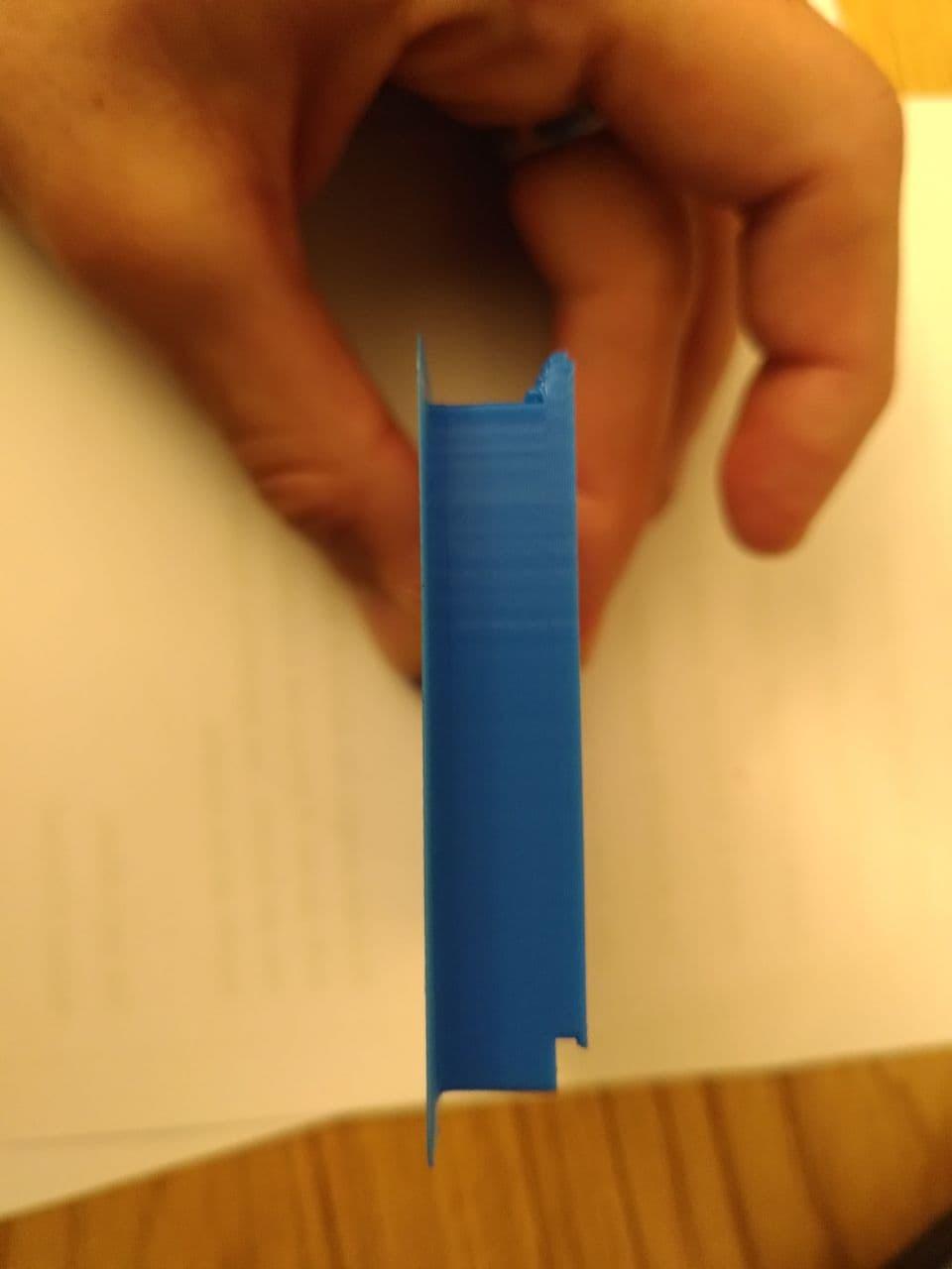

  6. Salve, non ho trovato documentazione a riguardo, quindi chiedo a voi. Ho stampato un oggetto molto dettagliato e piccolo (ho delle pretese) Mi è venuta fuori una stampa discreta, ma con dei buchi sulla parete esterna, addirittura complementari tra uno spigolo e quello opposto, sembra proprio manchi, in alcuni punti, l'ultimo strato. Dimensioni= 32x32x17 mm Sono troppo pretenzionso? Suggerimenti? Grazie
  7. PROBLEMA RISOLTO!!! Era effettivamente meccanico, si trattava della cinghia che era troppo lassa, quindi perdeva dei passaggi. Ho tirato la cinghia e tutto ok. Grazie mille

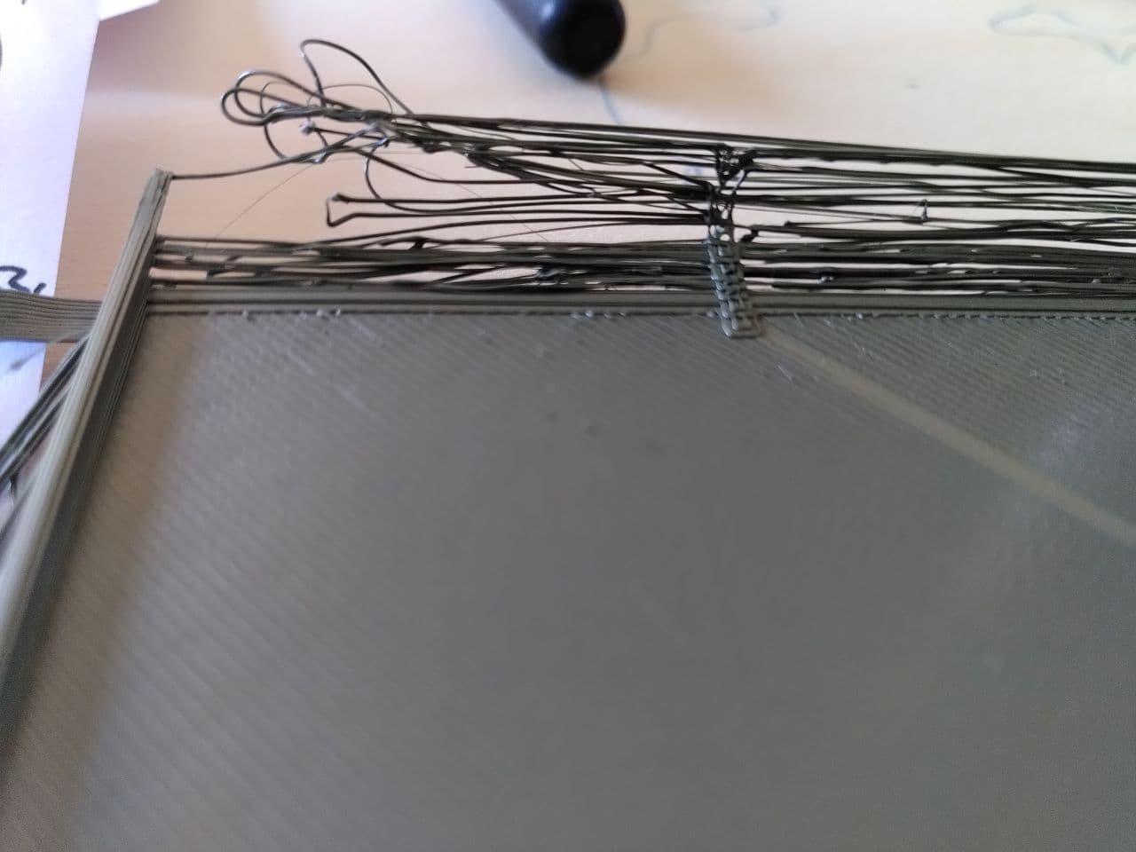

  8. Ragazzi...ho invertito i motori e ha dato lo stesso problema, sempre sull'Y, quindi sull'altro motore... Com'è possibile? Tra l'altro guardandolo bene ritorna indietro dopo, ma vi assicuro che ho fatto decine di stampe a posto e una ventina così
  9. No, sembra facile, poi vedo se fa lo stesso problema? Nel caso lo faccia dovrei cambiare il motore?
  10. Tipo? aveva spesso questo problema all'inizio e ho lubrificato al meglio il motore = migliorato tutto. A parte questo che dovrei controllare? la cinghia? ma mi sembra perfetta Ah, grazie mille per le risposte
  11. Sempre asse Y Due e due. la verde e verde acqua (2° e 4°)con accelerazioni e jerk alti blu e nera (1° e 3°) abbassati...ma a caso, la nera è perfetta...
