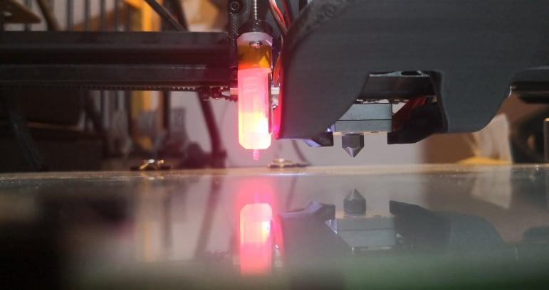

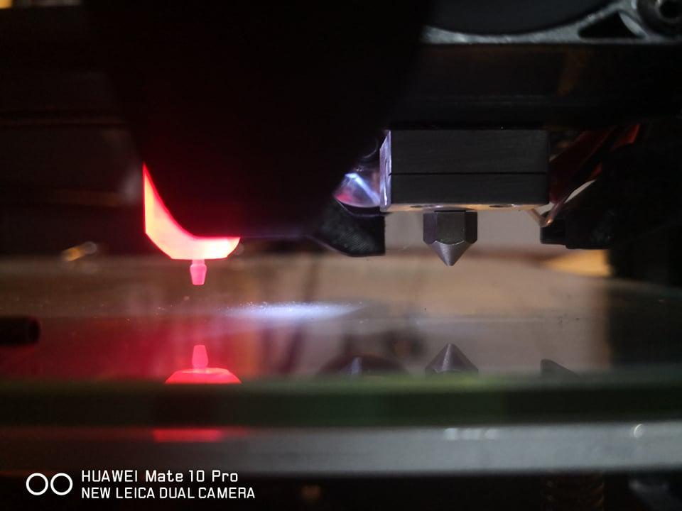

Ciao ragazzi scusate l'ora, @Tomto @Killrob dopo aver staccato i driver e poi rimessi l'errore tmc è sparito, non posso dirlo del cavo nero, se spengo la stampante in touch mode, alla riaccensione mi dice stampante non connessa, ma basta tornare un attimo alla modalità marlin e ritornare in touch mode che funziona...
adesso dopo un pò di fumo dalle orecchie mi sa che ho sbagliato a montare qualcosa, visto che il bltouch è più in basso del nozzle(il bl touch dovrebbe stare a filo del nozzle da esteso giusto?) vi allego foto per farvi capire, scusate se cè qualche errore ma è 2 giorni che ho il fumo dalle orecchie!

Sei troppo basso col bl

Il bltouch retratto deve stare più in alto della punta del nozzle di 2/3mm
