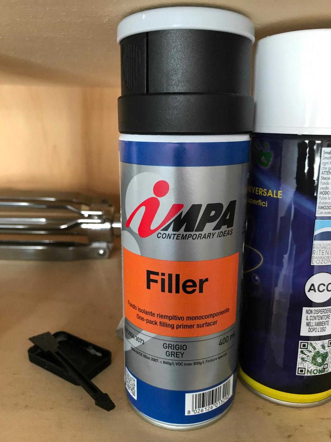

non so se la discussione sia ancora aperta, ma SCONSIGLIO a tutti di usare lo stucco spray o anche la bombolette di venrice della bricoman, coprono veramente male. mi hanno proposto questo in un colorificio nel paese vicino e devo dire lavora divinamente!

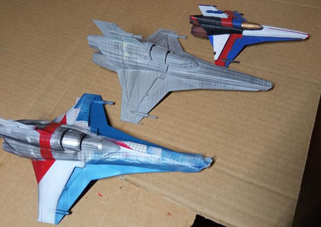

Be' quell'IMPA comincia a essere costoso, sui 13e. A quel punto potreste anche guardare le cose per modellismo che sono probabilmente piu' fini e di varie carature. Che io sappia il migliore e' il Mr Surfacer, io uso il Gray ad aerografo ed e' carteggiabile (c'e' in 3 pesature) ed e' ottimo per evidenziare i difetti. A spray in bomboletta molti usano il Tamya.
Questo e' un PLA grigio con con Mr Surfacer carteggiato sopra:
