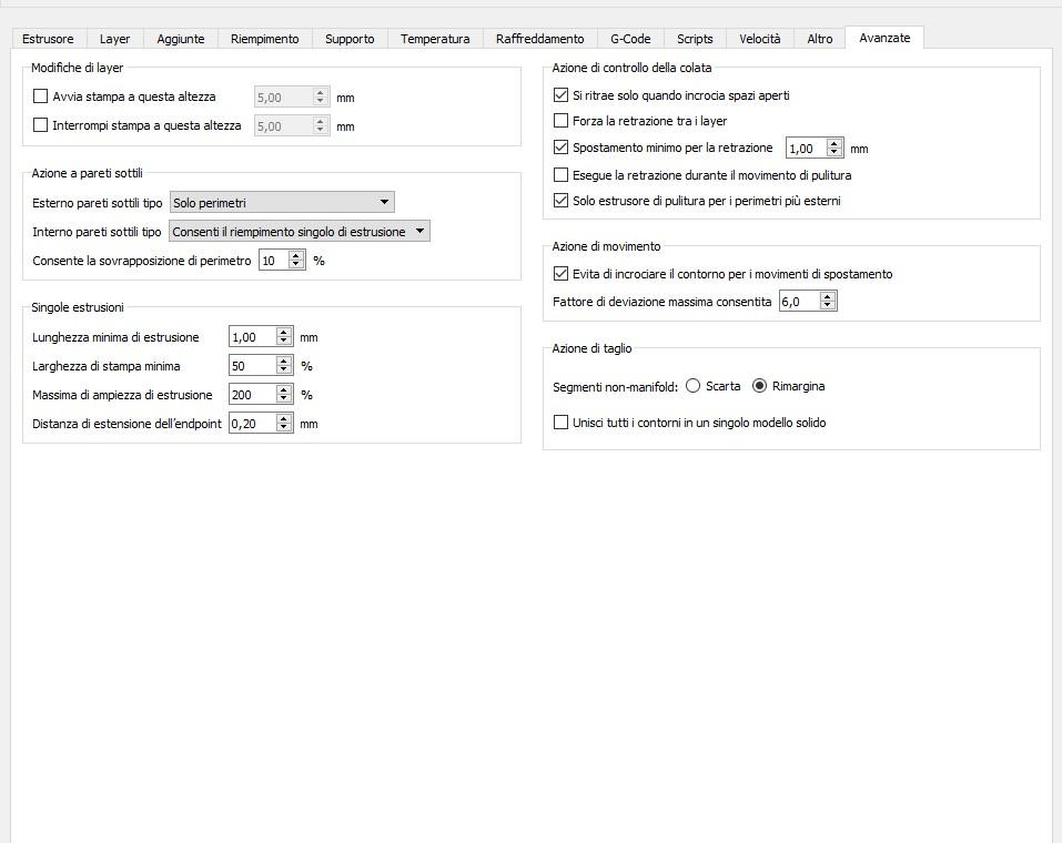

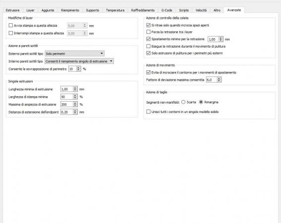

Basilietto Inviato 4 Maggio 2020 Condividi Inviato 4 Maggio 2020 Chiedo a chi utilizza simplify come non far strisciare l'ugello sulle parti già stampate. Cosa c'è da attivare o disattivare? Grazie Cita Link al commento Condividi su altri siti Altre opzioni di condivisione...
Whitedavil Inviato 4 Maggio 2020 Condividi Inviato 4 Maggio 2020 Hai 2 opzioni, o attivi lo Z hop il quale solleva z di x.xx mm ad ogni ritrazione ed ovviamente devi attivare la ritrazione tra i layer. O sennò c'è un opzione per evitare i perimetri ma mai provata. Ora non sono davanti al PC e non riesco a essere più specifico. Cita Link al commento Condividi su altri siti Altre opzioni di condivisione...
Basilietto Inviato 4 Maggio 2020 Autore Condividi Inviato 4 Maggio 2020 2 minuti fa, Whitedavil dice: Hai 2 opzioni, o attivi lo Z hop il quale solleva z di x.xx mm ad ogni ritrazione ed ovviamente devi attivare la ritrazione tra i layer. O sennò c'è un opzione per evitare i perimetri ma mai provata. Ora non sono davanti al PC e non riesco a essere più specifico. Ok grazie, lo z-hop ce l'ho già attivato a 0.2mm e dovrebbe bastare, la retrazione lo stesso è attivata, non capisco quella tra i layer. Comunque quando hai tempo... grazie Cita Link al commento Condividi su altri siti Altre opzioni di condivisione...
Whitedavil Inviato 4 Maggio 2020 Condividi Inviato 4 Maggio 2020 Nell'ultima scheda in alto a destra hai varie opzioni tra qui la ritrazione tra i layer. Se non la abiliti, tra un layer e l'altro se deve spostare l'ugello non facendo la ritrazione non fa il Z-hop Cita Link al commento Condividi su altri siti Altre opzioni di condivisione...
Basilietto Inviato 4 Maggio 2020 Autore Condividi Inviato 4 Maggio 2020 2 ore fa, Whitedavil dice: Nell'ultima scheda in alto a destra hai varie opzioni tra qui la ritrazione tra i layer. Se non la abiliti, tra un layer e l'altro se deve spostare l'ugello non facendo la ritrazione non fa il Z-hop Nell'ultima scheda ho queste impostazioni... tu quale dici? Cita Link al commento Condividi su altri siti Altre opzioni di condivisione...
Whitedavil Inviato 4 Maggio 2020 Condividi Inviato 4 Maggio 2020 Si chiama : forza la ritrazione tra i layer E togli lo spostamento minimo di 1mm 1 1 Cita Link al commento Condividi su altri siti Altre opzioni di condivisione...
Basilietto Inviato 5 Maggio 2020 Autore Condividi Inviato 5 Maggio 2020 21 ore fa, Whitedavil dice: Si chiama : forza la ritrazione tra i layer E togli lo spostamento minimo di 1mm Fatto ma niente continuava a strisciare, ho disabilitato il primo "si ritrae solo quando incrocia......." e voilà sembra funzionare Cita Link al commento Condividi su altri siti Altre opzioni di condivisione...
