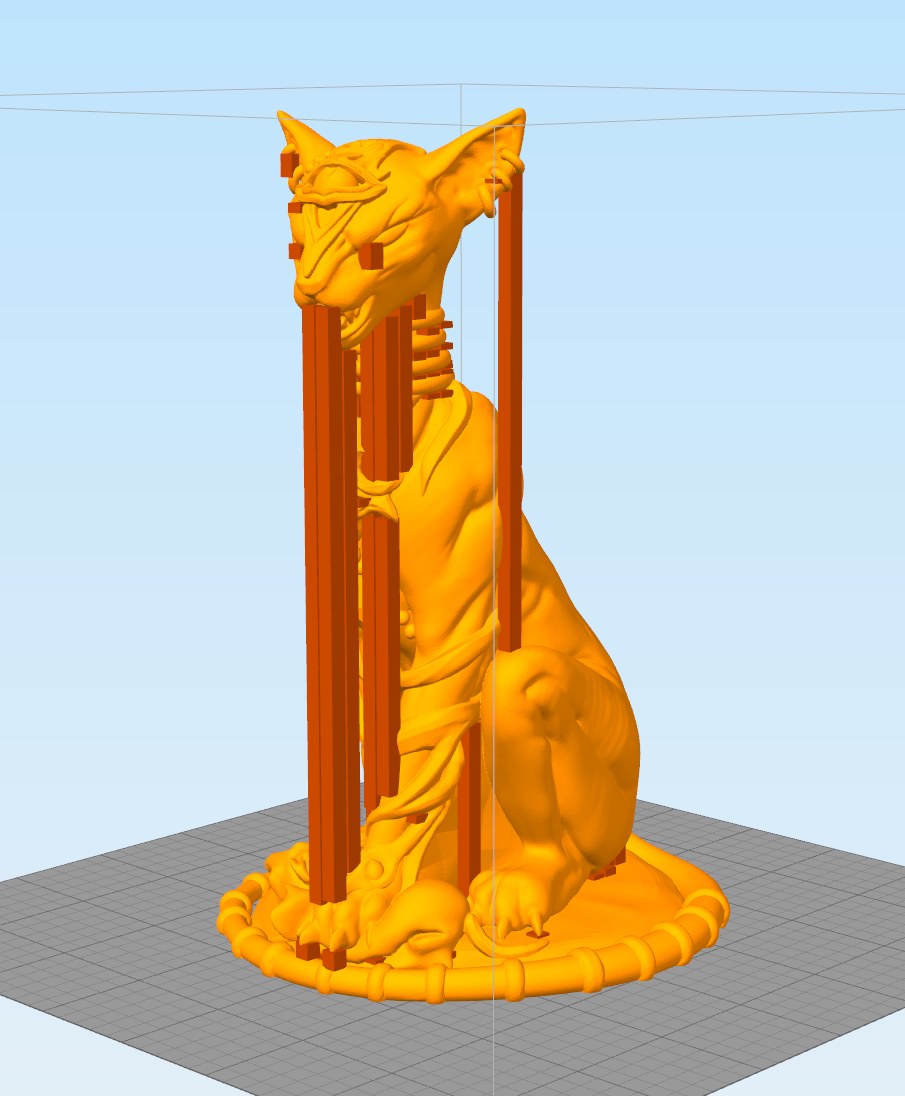

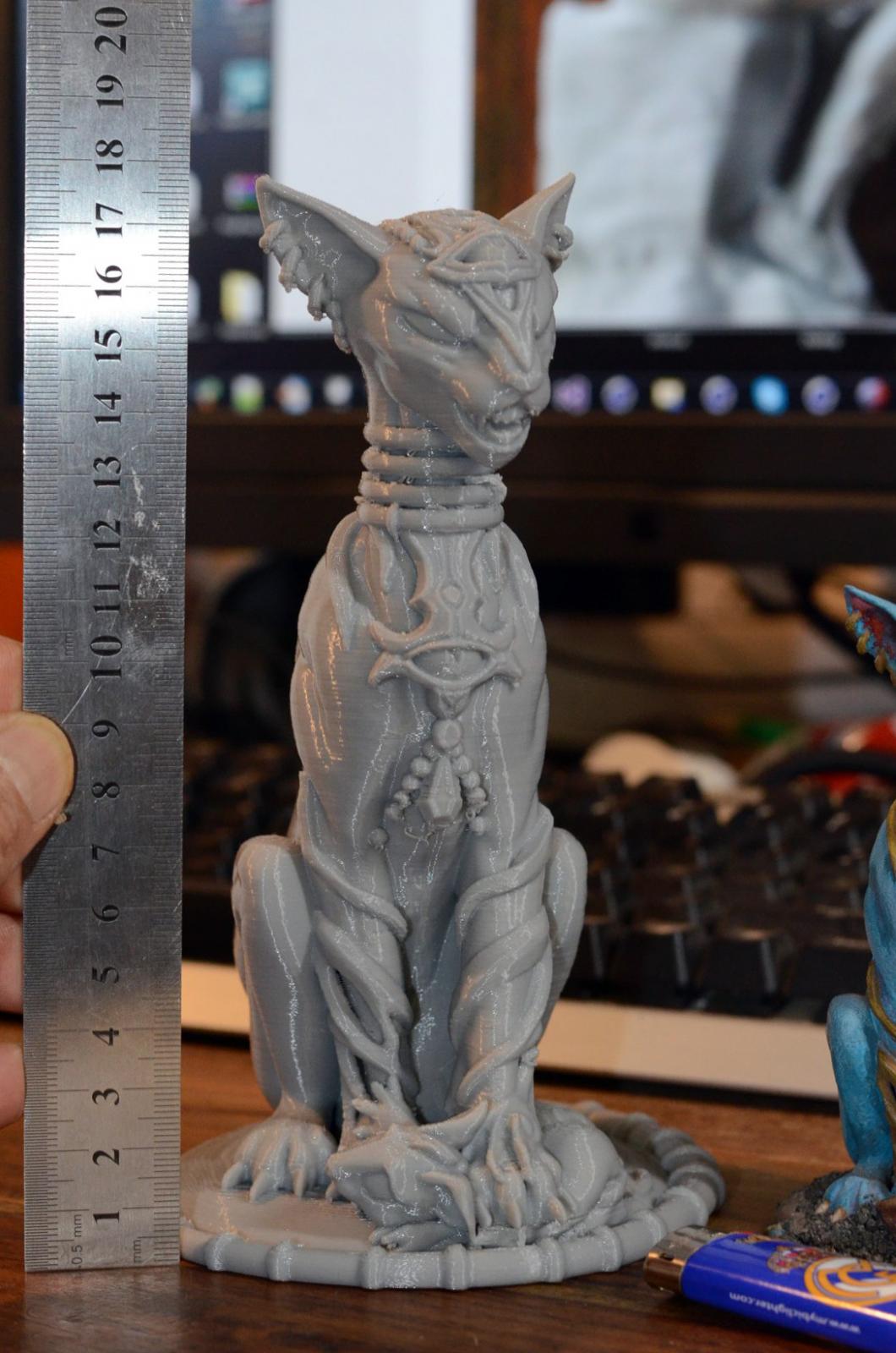

ecco una stampa fatta su prusa i3 Steel com Extruder BQ (witbox)
17.4 cm, 200 micron, Simplify 3D. Modello di Andrea Tarabella (mio figlio) fatto su Zbrush.
ho giusto tolto con le unghie un po di supporti (pochi).

Ciao, il tempo di stampa era di circa 7-8 ore. Per migliorare la qualitá di stampa ho upgradato la Hephestos classica con lo Steel Upgrade, cambiate le M5 dell'asse Z con una barra molto piu' dritta (le ho provate dal fornitore)... anche se a breve mettero' su il sistema Threadless Ball Screw che sto sviluppando per la I3, anche se i 17 mm di distanza fra la M5 e la barra da 8 lasciano ben poco spazione per infilarci dentro 3 624zz.
Il wobbling di questa stampante è localizzato sopratutto nei primi 1-2 cm.. quando va su.. regge meglio che sotto (sempre se l'extruder non perde colpi dopo diverse ore di lavoro).
