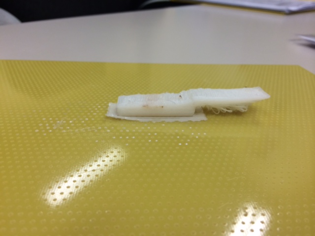

Ciao a tutti,
Da poco sto usando una hamlet 3dx100.
Seguendo il manuale della stampante ho calibrato il piatto di stampa aggiustando la distanza della base dall'ugello di stampa regolando le viti ai quattro angoli del piatto di stampa.
secondo la procedura descritta sul manuale al termine della calibrazione l'ugello dsi deve portare al centro del piatto di stampa.
Nel mio caso non è così e non capisco come fare a portare l'ugello al centro del piatto.
Sapete aiutarmi?
Ho provato ad avviare la stampa di un semplice parallelepipedo e il risultato non è devisamente soddisfacente: il parallelepipedo, ad una certa altezza viene stampanto storto.
Potrebbe essere una conseguenza della cattiva calibrazione?
Grazie in anticipo a tutti

caspita! che programmi utilizzi per stampare?
alla partenza della stampa la stampante si dovrebbe portare tutta in un angolo per poi cominciare a stampare effettivamente al centro, confermi? sono operazione che dovrebbe fare in automatico.
che materiale utilizzi? abs o pla? se possibile diminuisci al minimo la velocità di stampa quella sembra essere una perdita di passi.
