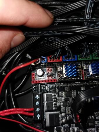

buongiorno a tutti, è qualche giorno che mi scontro con un problema sulla mia skr 1.4 e 1.4 turbo...
ho installato dei TMC2208 uart, ma al momento che insallo marlin il display da errore connessione TMC, ho provato in vari modi a farli funzionare ma niente, improvvisaente pero il TMC2208 dell'estrusore ha iniziato a funzionare, ho provato a spostare il driver su un altro slot ma smette di funzionare, funziona solo e soltanto se installato su E0, mentre gi altri rimangono on funzionanti.
allego anche la lettura di M122. i parametri in marlin erano stati impostati identici per tutti i driver, ma dalla lettura sembra che E0 siano diversi da tutti gi altri

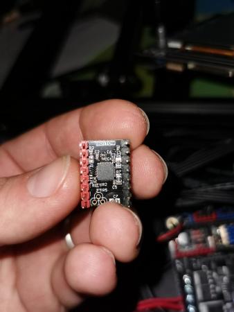

Ancora un pò e mi sarebbe servito un monitor da 65 pollici per leggerti ahahahaahahahahaha. In uart devono essere tutti i driver e tutti devono essere ponticellati allo stesso modo (sotto)

Il 2/4/2020 at 13:22, invernomuto dice:

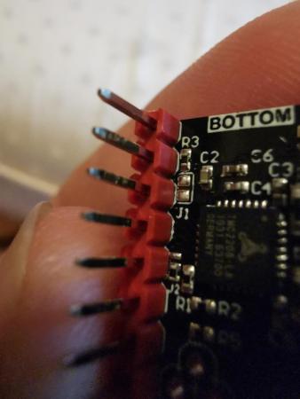

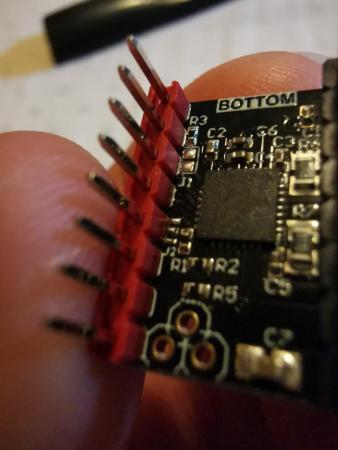

Domanda banale, ma i ponticelli sotto i driver come sono configurati? Hai impostato correttamente la modalità UART per tutti gli slot?
i ponticeli li ho controllati e ricontrollati non so quante volte... sono nella posizione giusta su tutti i driver...
la scheda è alimentata a 24v e ho notato che se sposto fisacamente il driver di E0 con un altro non funzionano piu entrambi, se lo rimetto nel suo posto allora E0 funziona...
sto anche ricontrollando la compilazione di marlin

e sei andato a vedere sul github di btt come consigliano loro di ponticellare?
