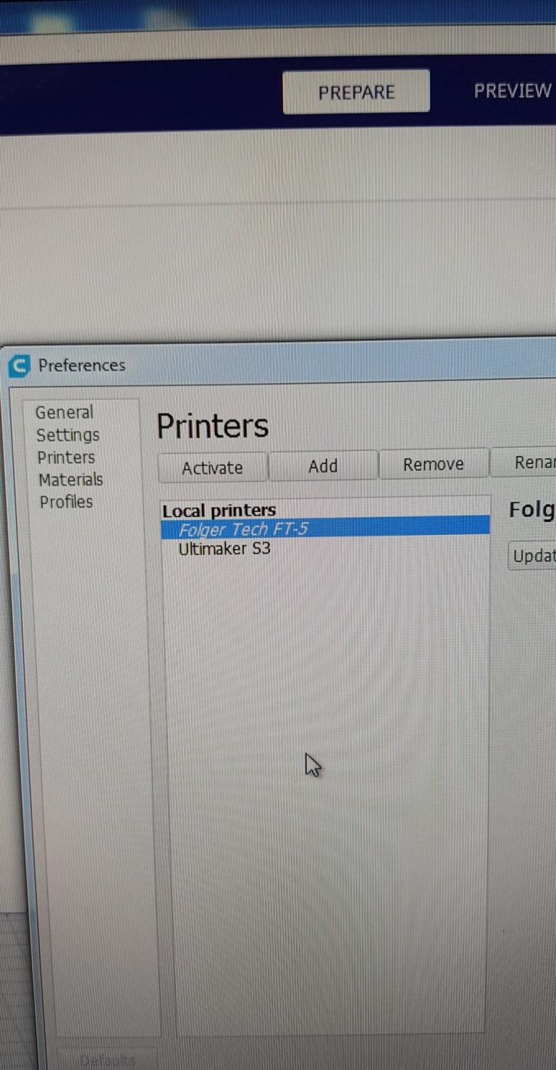

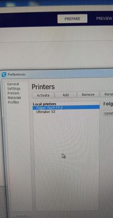

Ciao queste sono le configurazioni da fare mi raccomando livella gli assi z. (Funziona con tutte le versioni Cura anche l'ultima versione)
foto n1) selez. la stampante, ( Folger tech Ft-5 )
foto n2 i gcode per la pro con cura, ( sono già nella stampante selezionata)
Foto 3) livella gli assi z e dopo livella il piatto,  Porta la temperatura bed 60° e hot end 120 °. usa  prima livellamento manuale poi auto e poi zoffset .non inserire a cura altri gcode bastano quelli che ci sono per la pro.
Unica  cosa che mi fà nella mia che pur completando la stampa ed la stampante torna in home si ferma al 99%, ma questo si può risolvere facilmente, intanto
funziona bene.

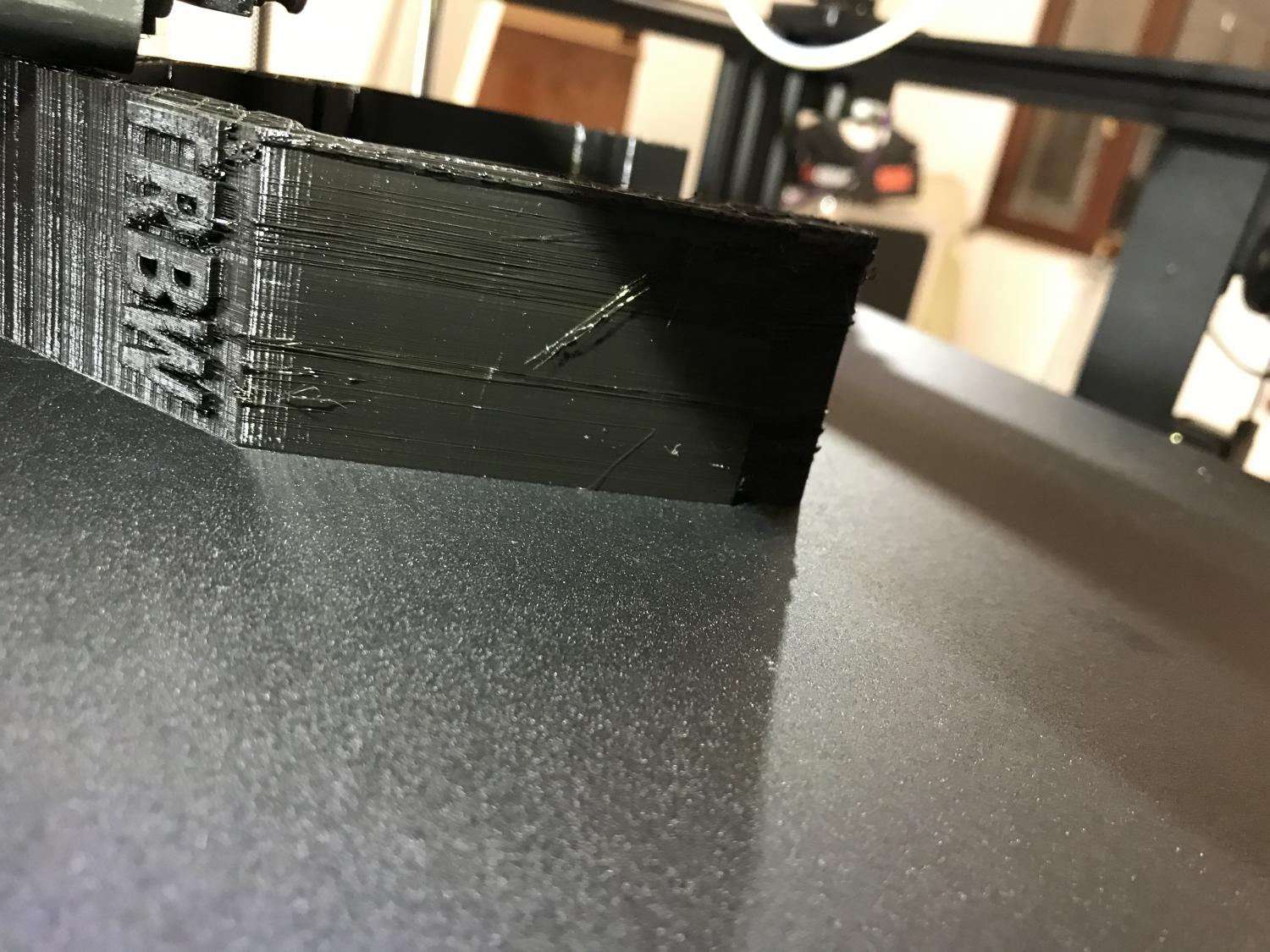

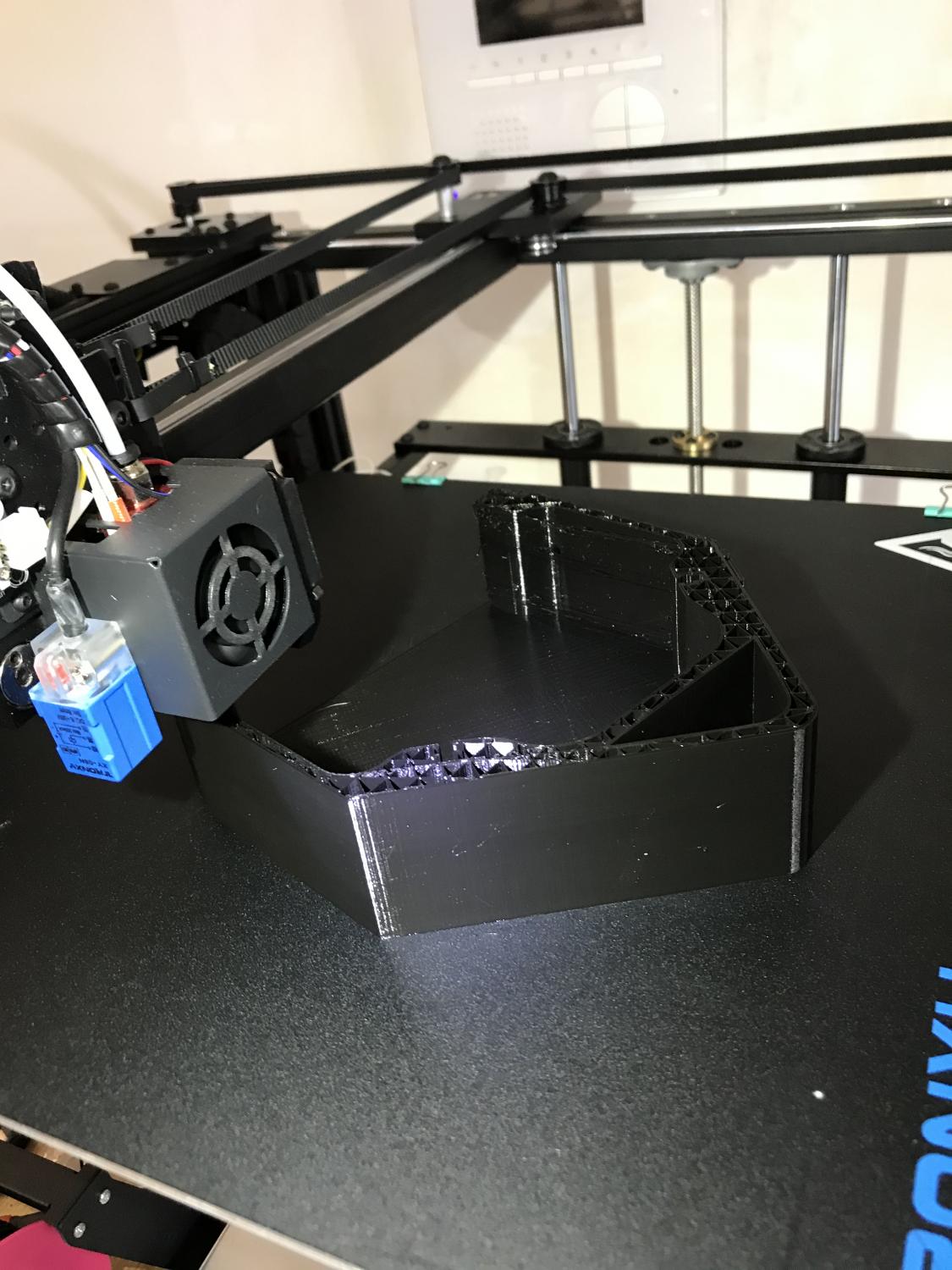

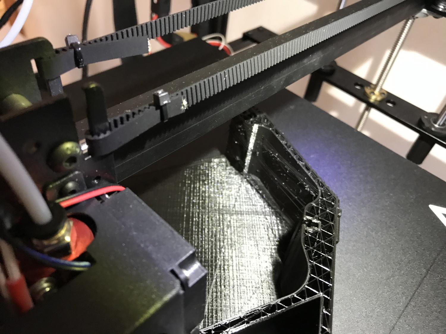

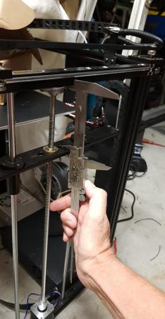

Grazie è molto utile questo post. Oggi provo questa configurazione. Ma voi come avete livellato Z? Girando manualmente la madre vite di uno dei 2 motori? o bisogna portarli entrambi ad un certo punto verso l’alto? Mi spiego, io ho livellato con un calibro i 2 assi Z portandoli alla stessa distanza dalle barre superiori, ma quando voglio andare a livellare manualmente mi accorgo che sul lato destro anche svitando al massimo le viti a destra del piatto (diventano morbidissime) rimane comunque tanto spazio tra ugello e piatto, ce ne starebbero parecchi di fogli in mezzo.
Ed ora mi sono anche accorto, quasi a stampa finita, che l’oggetto viene molto impreciso proprio da quel lato, mentre sul lato sinistro viene accettabilissimo.
PS: ieri sera prima si mandare in stampa ho livellato al massimo che potevo e poi eseguito livellamento automatico, riscontrando valori abbastanza omogenei e con uno scarto inferiore a 0,3 frà tutti i 16 punti di controllo
allego, in ordine, lato sinistro e lato destro
