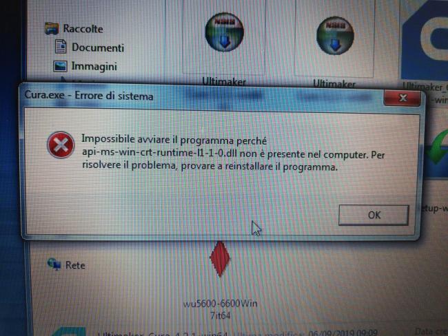

Piergiorgio maratea Inviato 6 Settembre 2019 Condividi Inviato 6 Settembre 2019 Salve sto provando a installare cura ma una volta scaricato e installato all'avvio mi da questo errore. Mi aiutate a capire? Cita Link al commento Condividi su altri siti Altre opzioni di condivisione...
invernomuto Inviato 6 Settembre 2019 Condividi Inviato 6 Settembre 2019 Che versione di MS Windows hai? Assicurati che sia aggiornata, altrimenti dovrai installare quella DDL manualmente. Leggi qui: https://support.microsoft.com/it-it/help/2999226/update-for-universal-c-runtime-in-windows Cita Link al commento Condividi su altri siti Altre opzioni di condivisione...
marcottt Inviato 6 Settembre 2019 Condividi Inviato 6 Settembre 2019 Direi che è un win 7 indietro con gli update. Comunque quella libreria se ricordo bene ha una patch da installare Anycubic kossel linear plus,Inviato utilizzando Tapatalk Cita Link al commento Condividi su altri siti Altre opzioni di condivisione...
