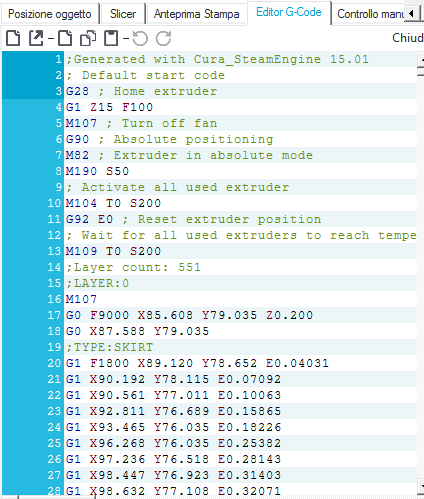

Salve ragazzi,ho una geeetech prusa i3 x,acquistata su ebay,montata,calibrata in un mesetto. Avevo problemi con la SD che non leggeva e il problema era nella datazione della SD (vecchia di anni e non classe 4 come richiesto).
Ho acquistato una nuova SD,e ho constatato che viene letta dalla stampante.
Ora il problema è il fatto che non va la stampa. Salvo il file in Gcode da repetier (abilitando anche la voce che dice "repetier/firmware"),metto l'sd nella stampante e vado sul menù,dove appaiono i file gcode presenti sulla scheda,scelgo il file e avvio la stampa,ma sul display appare la scritta "wait for user",mentre il cronometro sul display va comunque avanti (di fianco appare la scritta SD .... % che rimane cosi anche dopo l'inserimento della scheda). come faccio a stampare da sd?...sbaglio il procedimento?

Ho la vaga sensazione che nel gcode abbia involontariamente inserito qualche richiesta di intervento umano ad avvio stampa. Prova a copiare qui la prima parte del cgode
fino a quando iniziano massivamente i comandi di movimento per la stampa che riconosci facilmente perchè sono tipo questi

Si certo in Repetier lo puoi vedere nella sezione anteprima di stampa dopo lo slicing, e li o scegli modifica gcode o lo salvi su file e poi lo riapri con un trattamento testi tipo notepad, wordpad etc.
non riesco a copiarlo e incollarlo perche non mi da l'opzione attiva...ti ho fatto lo screen
comunque,quando do l'avvio stampa sotto,nel riquadro comandi escono queste righe (strane)
17:50:02.888 : File opened: minnie.gco Size: 17150249
17:50:02.888 : File selected

Il gcode è perfetto ma quelle scritte indicano che non sta riuscendo a leggere la SD
La sd in genere va formattata in fat 32 ma tu prova a formattarla in fat normale e vedi se la situazione migliora.

ho comprato una SD classe 4 da 8GB (più piccole non ne ho trovate),la formattazione è in fat32 (l'altra opzione,a parte ntfs è ex-fat)....ho spostato i fili dall'elettronica...riprovo...c'è un procedimento esatto per stampare da sd?.....quando salvo il file in gcode per stampare da sd abilito anche la voce "salva in formato binario (per repetier-firmware)"
Prova a non salvare in formato binario
poi se guardi nei menu c'è SDcard,  prova a salvare da li con la sd dentro la stampante, unica cosa ricordati i nomi devono avere  8,gco caratteri massimo

Risolto.....era quello il problema....ho deselezionato il salvataggio in binario...
Con la scheda nella stampante da repetier ho caricato il file gco (anche se nel caricamento ho dovuto selezionare  "tutti i file" perche,nonostante fosse .gco il file non me lo vedeva),ho atteso che repetier lo caricasse nella sd (appare la barra "aggiornamento",col comando writing to file),ho spento il pc,sono andato nel menu print from sd della stampante e ho avviato la stampa.....grazie mille per l'aiuto.
