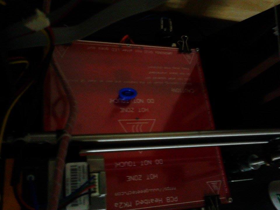

  3. Se me la spieghi passo passo mi fai un favore,grazie Comunque,ho fatto un po di prove di stampa,e mi sono accorto che dando l'avvio alla stampa,i carrelli vannno in home come li ho impostati,ma ora rimangono 2 problemi: il fatto della SD che me la da inserita,ma non mi legge i file dentro (proverò a cambiarla) e il punto centrale che è un po sfalzato (centro l'oggetto su repetier prima della stampa,ma me lo crea fuori centro). Allego la foto
