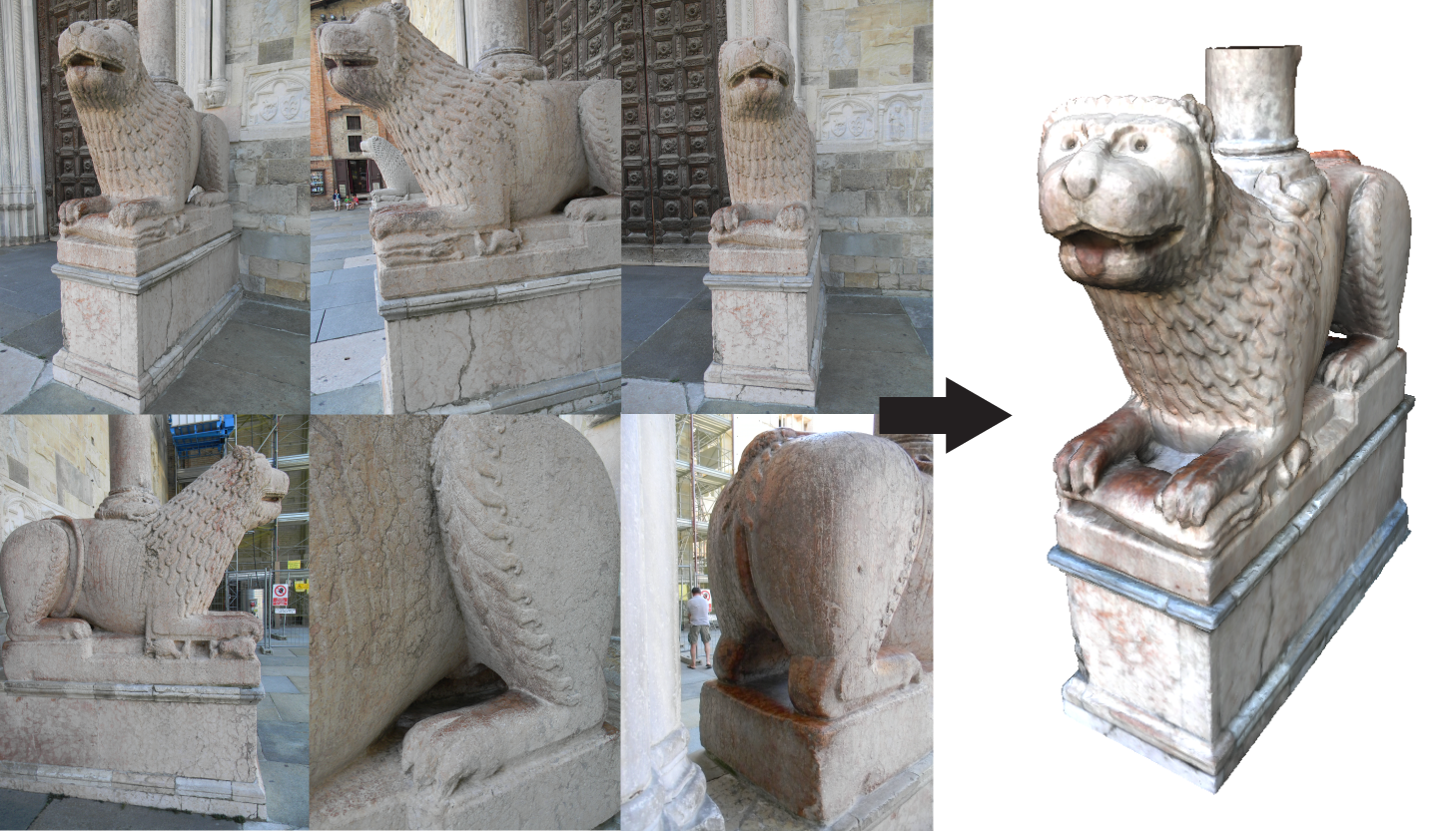

La SfM è una tecnica che permette di ricostruire in modo automatico una scena tridimensionale partendo da un set di immagini digitali bidimensionali; differisce sostanzialmente dalla fotogrammetria convenzionale in quanto non prevede alcun intervento umano nel processo.
Per poter ricostruire la tridimensionalità di una scena è necessario ricostruire la posizione di scatto delle singole immagini, in modo tale da poter in seguito dedurre per triangolazione la posizione degli oggetti presenti in esse. Mentre la fotogrammetria tradizionale utilizza i dati GPS delle immagini o di punti di controllo di coordinate note, la tecnica SfM si basa sull'individuazione automatica di punti chiave (features) ben riconoscibili in tre o più immagini, che serviranno per creare corrispondenze tra le immagini e collegarle tra loro (image matching).
Partendo dai punti chiave, attraverso un procedimento di triangolazione fotogrammetrica a stelle proiettive (meglio noto come bundle adjustement), in maniera automatica viene calibrata la fotocamera (orientamento interno: calcolo della lunghezza focale e del punto principale) e viene ricostruita la posizione di scatto delle singole immagini (orientamento esterno: coordinate dei centri di presa e rotazioni del fotogramma), e per ogni punto chiave vengono ricavate le coordinate reali x,y,z che vengono materializzate tridimensionalmente in una sparse points cloud, cioè in una nuvola di punti a bassa densità (sparse reconstruction).
Nel passaggio successivo la nuvola di punti a bassa densità viene infittita aumentando enormemente il numero di punti (dense reconstruction) i dati relativi alla posizione x,y,z dei punti chiave vengono utilizzati come punti di partenza per estendere l'analisi delle immagini alle zone prossimali ai punti chiave e riconoscere ed estrarre la posizione x,y,z degli elementi circostanti. Il risultato finale sarà una dense points cloud, cioè una nuvola di punti densa.

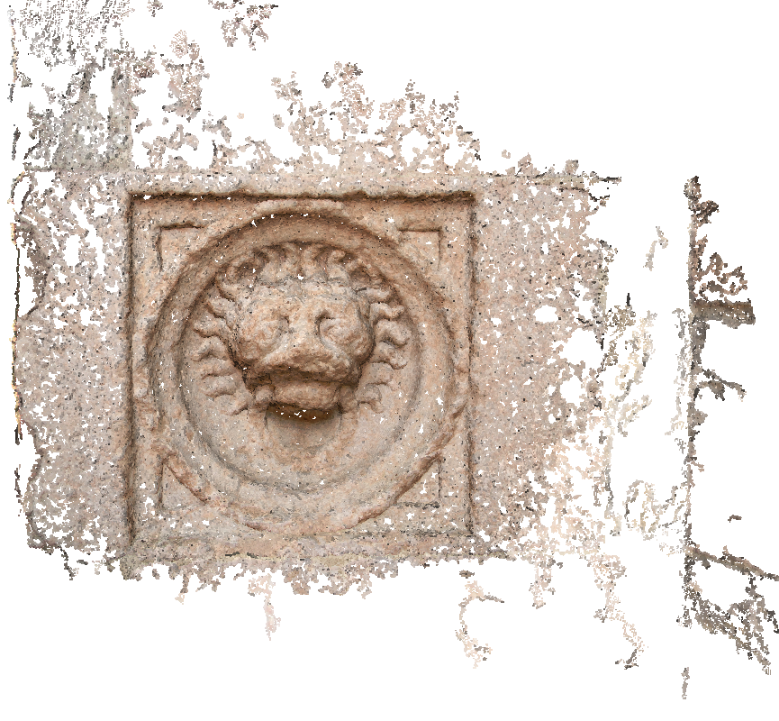

Python Photogrammetry Toolbox - PPT
PPT è una suite realizzata da Pierre Muloun (Mikros Image) e Alessandro Bezzi (Arc-Team) che lavora al meglio sui sistemi GNU/Linux, ma è disponibile anche per Windows, dove però è in grado di elaborare immagini non oltre i 2.500 pixel di larghezza (ca. 5 MP). Il tempo totale di processamento delle immagini dipende dalla potenza dell'hardware a disposizione e dal numero di immagini, ma in generale è piuttosto elevato soprattutto se le immagini da elaborare sono alcune decine. Molti esempi nel campo dei Beni Culturali sono disponibili qui: LINK. L'installazione è piuttosto semplice, basta seguire attentamente le indicazioni presenti in questa pagina: http://184.106.205.13/arcteam/ppt.php
Nel nostro caso di studio in ambiente GNU/Linux (ArcheOS v. 5) è stato ottenuto un ottimo risultato: una nuvola composta da un elevato numero di punti, ben 1.099.551; mentre in ambiente Windows le immagini sono state scalate a 2.500 pixel di larghezza e si è ottenuta una nuvola di soli 487.901 punti.
Velocità di elaborazione: lento
Accuratezza: alta
Difficoltà d'uso: facile
Costo: Gratuito; software libero con licenza GNU GPL
Punteggio: ★★★★☆

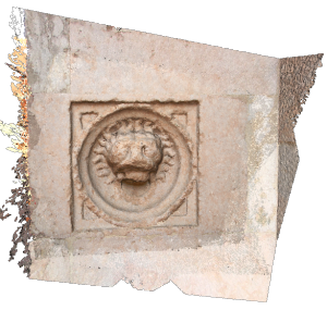

VisualSFM
VisualSfM è un'applicazione sviluppata da Changchang Wu, in collaborazione con l'Università di Washingthon e Google. L'applicazione non è open source, come spesso erroneamente si crede, ma è freeware e può essere scaricata e utilizzata gratuitamente solo per uso personale e non commerciale. Installare VisualSFM è piuttosto semplice: dall'homepage è possibile scaricare i file d'installazione per Linux, MacOS e Windows, facendo attenzione a seguire alcune indicazioni presenti in questa pagina: http://ccwu.me/vsfm/install.html.
Nel nostro caso di studio l'elaborazione è stata più veloce rispetto a PPT, ma con un risultato meno accurato: sebbene la nuvola sia in realtà più omogenea e ampia, il numero totale di punti estratti è sensibilmente inferiore, 699.175.
Tempo di elaborazione: medio
Accuratezza: media
Costo: Gratuito per uso personale e non commerciale
Punteggio: ★★★☆☆

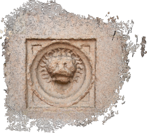

ARC3D
ARC3D WebService è un'applicazione web sviluppata dal laboratorio VISICS dell'Università Cattolica di Lovanio. Il sistema funziona come servizio on-line: attraverso un applicazione multipiattaforma scaricabile gratuitamente (http://www.arc3d.be/), le immagini vengono inviate ad un server che le elabora; una volta terminata l'elaborazione, all'utente viene inviata una mail con un link per scaricare i risultati del rilievo 3D. Essendo un servizio online, è importante prestare attenzione a cosa accade alle nostre immagini che inviamo al server, le condizioni d'uso infatti specificano che: “The uploader gives ARC the right to use the results generated by the webservice for its research activities. In particular, the uploader gives ARC the right to use the data for the creation of a 3D repository for the testing and benchmarking of tools”.
http://www.stampa3d-forum.it/wp-content/uploads/2014/11/Software-rilievo-3D-5-300x296.png
Nel nostro caso di studio è stata restituita una nuvola di punti non colorata composta da 206.507 punti, quindi un risultato di gran lunga inferiore rispetto alle due soluzioni precedenti; l'unico vantaggio, è che in questo caso viene restituita anche la mesh (409.793 poligoni) e la relativa texture (8.092 pixel), entrambe di risoluzione molto elevata.
Tempo di elaborazione: veloce
Accuratezza: bassa
Difficoltà d'uso: molto facile
Punteggio: ★★★☆☆

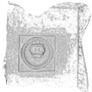

Autodesk 123D Catch
Anche in questo caso si tratta di un servizio online, ma rispetto ad ARC3D è disponibile sia come applicazione desktop (Windows, Android e iOS), sia come applicazione web per tutti i sistemi operativi (http://www.123dapp.com/catch). Il principio di funzionamento è simile al precedente: si inviano le foto attraverso l'applicazione (con un limite però di 70 immagini del peso massimo di 5 MB ciascuna); l'elaborazione avviene sui server e al termine l'applicazione restituisce un modello 3D già provvisto di mesh e texture. Da un punto di vista della licenza, in questo caso non è ben chiaro che cosa accada alle nostre immagini una volta caricate, in quanto è difficile districarsi nel mare delle licenze Autodesk... resta quindi il dubbio che anche in questo caso si cedano i diritti di utilizzo.
Nel nostro esempio abbiamo usato l'applicazione web e abbiamo ottenuto un modello composto da soli 113.787 punti (con una nuvola poco densa, non omogenea e non colorata), una mesh di 227.161 poligoni con una texture a 4096 pixel. Un risultato quindi appena sufficiente, con un modello utilizzabile solo per una stampa 3D in scala e una visualizzazione online.
Tempo di elaborazione: molto veloce
Accuratezza: molto bassa
Costo: Gratuito
Punteggio: ★★☆☆☆
