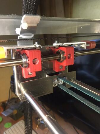

Io ho sostituito solo i supporti, perché gli originali aperti si erano deformati. Ecco quelli che ho fatto io in ASA, ma va bene anche l' ABS Ciao Giacomo -

sono contento che hai risolto, come vedi la tensione delle cinghie è cruciale in questa configurazione meccanica. sarebbe interessante sapere se i 4 centesimi di backlash derivano dalla trasmissione primaria dell'asse y (dal motore all'albero comune). io ho sostituito/rifatto anche tutti i supporti delle boccole, perché gli originali aperti in nylon sono qualcosa di osceno. Ciao, Giacomo -

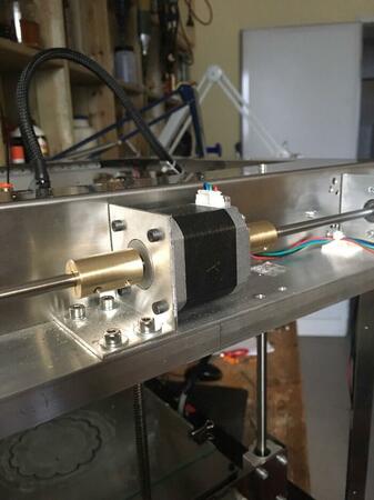

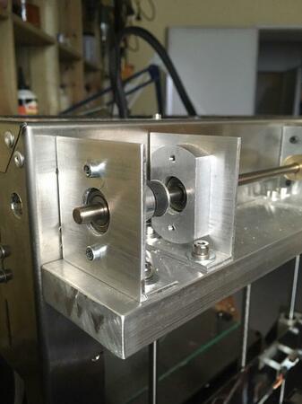

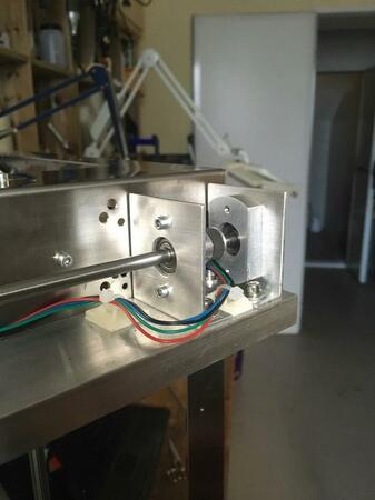

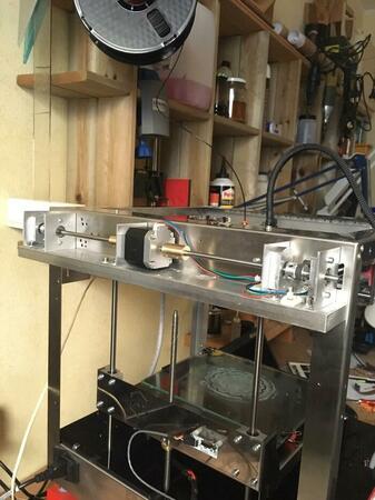

Concordo con la riflessione di michele79 sull'asse X che sarà oggetto della prossima modifica. Io ho stabilizzato l'asse Y , nel modo in cui si vede nelle foto: eliminando una trasmissione in più dal motore all'albero, in modo da eliminare quanto più possibile fonti di backlash. inoltre le cinghie originali hanno l'anima in acciaio, anziché in vetro, e secondo me sono meno resistenti alla messa in tensione. -

ciao, anch'io ho una Sharebot NG e uno dei maggiori difetti l'ho riscontrato nei supporti dei motori, che quando sono sotto tensione per via delle cinghie, tendono a flettere vistosamente, il problema viene accentuato ancora di più se monti le cinghie rinforzate in vetroresina, che vanno tese un po di più. inoltre l'asse y è già balordo di suo in quanto se tiri la cinghia corta fa flettere l'albero che collega i due lati dell'asse. personalmente da quando ho modificato l'asse y (motore centrale con due semiassi dopo Creality ender5 plus) ho migliorato sensibilmente le cose. E' fondamentale che le due cinghie di y siano tese allo stesso punto. Tu hai ancora le cinghie originali a passo 2,5? Ciao Giacomo -
