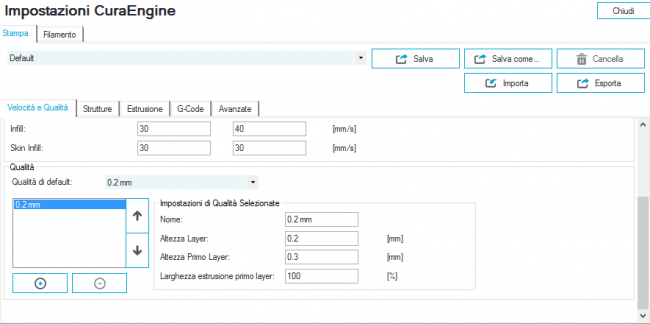

	Ugelli differenti: impostazioniMattia Soppelsa ha risposto a Mattia Soppelsa nella discussione Software di slicing, firmware e GCode Ok, io ho guardato le impostazioni cura e ho trovato queste (foto) poi ho smontato l'estrusore, ho cercato il grano dell'ingranaggio ma non l'ho visto. Dove si trova di preciso?

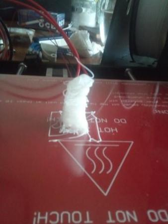

	Ugelli differenti: impostazioniMattia Soppelsa ha risposto a Mattia Soppelsa nella discussione Software di slicing, firmware e GCode fatto, sistemato grazie a un amico che aveva degli ugelli 0.3 che mi ha regalato, così posso usare le impostazioni che già avevo, e nel caso più avanti mettere quelli da 0.4 Ma un dubbio mi perseguita da parecchio: molte stampe vanno benone, eccetto piccole imperfezioni che con resina o cartavet. si sistemano in pochi attimi, però il mio estrusore, spesso e volentieri, si mette a "grindare", nel senso che l'ingranaggio che tira il filamento verso l'hot end fa quel tipico "tac" che si sente quando non riesce a spingere giù. Ma sono sicuro che non sia colpa della calibrazione del piatto, perchè il layer di controllo e il first layer vengono estrusi perfettamente. Solo che ogni tanto inizia, lo fa una volta, oppure dieci, o tre, e sempre in punti differenti. Pensavo non succedesse più cambiando gola e nozzle....eppure!
	Ugelli differenti: impostazioniMattia Soppelsa ha risposto a Mattia Soppelsa nella discussione Software di slicing, firmware e GCode ci si fa dentro il bagno. Lo spalma come se fosse impasto da biscotto, se lo tira dietro e l'hot end, in simpatia, se lo scioglie attorno facendosi un cappotto. Per fortuna mandando in stop o in home ho hli attrezzi per pulirlo e renderlo nuovo (non so come, ma ho trovato del pla addirittura attorcigliato attorno alla gola. Altro che Spider man)

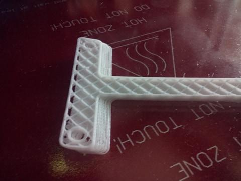

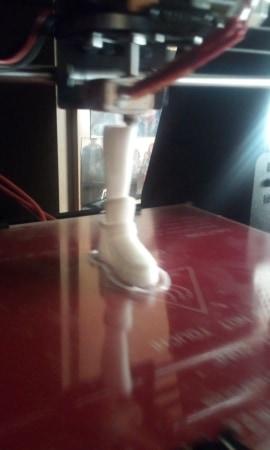

	Test di stampa: consigliMattia Soppelsa ha risposto a Mattia Soppelsa nella discussione Problemi generici o di qualità di stampa continuando con i test, alcuni oggetti sono andati veramente bene. Invece, con un oggetto che credevo più semplice, ha toppato di brutto vi faccio vedere. Nelle foto, la gamba è venuta letteralmente da dio, e non scherzo, c'è solo da togliere i filamenti di supporto su un lato. Mentre quello che doveva essere un porta orecchini ha iniziato a farsi una bella scalata verso la home di Y. perchè è successo?

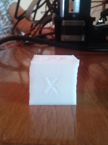

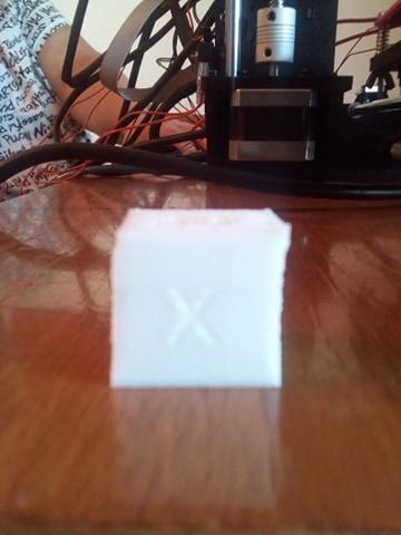

	Test di stampa: consigliMattia Soppelsa ha risposto a Mattia Soppelsa nella discussione Problemi generici o di qualità di stampa Ecco i risultati del test di oggi! a me il lavoro risulta ottimale (penso che con un pò di post produzione il cubetto possa diventare perfetto), ma lascio parola a chi ne capisce molto più di me. Già a questo punto vi ringrazio per il risultato, che mi sembra incredibile
	Test di stampa: consigliMattia Soppelsa ha risposto a Mattia Soppelsa nella discussione Problemi generici o di qualità di stampa perfetto grazie ragazzi! segno tutto e domattina, prima cosa che faccio, è mettermi all'opera seguendo i vostri consigli! PS) mi hanno anche chiesto, oltre al piatto, di controllare la calibrazione z perchè da alcune foto, su un gruppo fb, poteva dipendere anche il problema "bozzo di ragno". Allora ho guardato, e ho scoperto che la z di destra è più alta di 1,3 mm rispetto a quella sinistra. Domani la smonto dall'albero motore, setto tutto con quello che mi avete suggerito e ingrano la marcia. Non sembra ma mi sta piacendo parecchio smanettare su questa stampante!

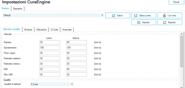

	Test di stampa: consigliMattia Soppelsa ha risposto a Mattia Soppelsa nella discussione Problemi generici o di qualità di stampa aggiornamento: in un gruppo fb ho trovato chi mi ha consigliato repetier host e mi ha dato le impostazioni della mia stampante. che allego. Ho settato tutto ma questo è il risultato. Dove sto sbagliando?

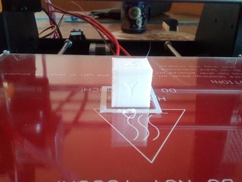

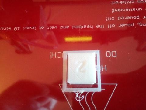

	Test di stampa: consigliMattia Soppelsa ha pubblicato una discussione in Problemi generici o di qualità di stampa Ed eccomi al secondo post dopo aver sistemato l'asse x e l'estrusore (che era di fabbrica troppo stretto, ora il filamento passa tranquillamente). Sono arrivato al classico test del cubetto per vedere come va la stampa: ho sistemato il piatto a colpi di calibro, ho controllato tutte le assi e sono in quadro, ma ho mollato easyprint perchè corrotto (come lo aprivo, si chiudeva brutalmente e dava errore. Forse un problema quando l'ho aggiornato), e sono passato a cura. Il primo test è andato non male, peggio: ho dovuto bloccare il test perchè il filamento ha iniziato ad avvitarsi su se stesso, e leggendo qualche discussione ho scoperto di aver sbagliato le temperature (non mi sono accorto di aver messo preheat ABS) neanche due minuti dopo aver iniziato e mi stava intasando la testina dell'estrusore. Blocco, pulisco, e mando in preheat pla (cura mi da extruder 180 e piatto 70), e faccio partire di nuovo il test, usando un cubetto da 20 mm, il risultato lo potete vedere nelle foto che vi allego (1-2). Blocco di nuovo, leggo altre discussioni e leggo che forse i setting sono sbagliati. Perciò li cambio secondo indicazioni (metto le foto del prima e dopo). Alla luce di questi fatti, dove potrei sbagliare per far diventare un cubo un bozzolo di ragno affamato?

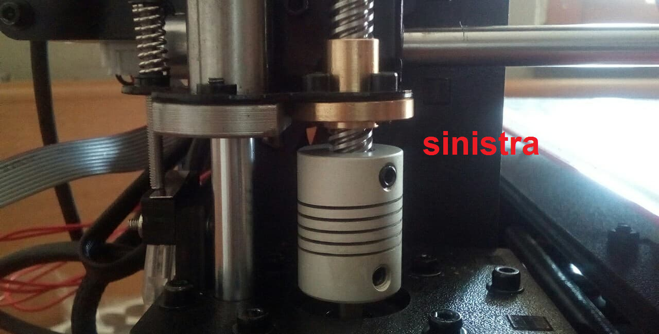

	Prusa i3 pro w asse z slitta a vuotoMattia Soppelsa ha risposto a Mattia Soppelsa nella discussione Problemi generici o di qualità di stampa aggiornamento: ho fatto le misure col calibro come da video sull'asse z come dicevate. Problema: ho trovato lo squadro di 4 mm sulla destra rispetto la sinistra, però mi si è rotto il calibro, pomeriggio vado a comprarne uno nuovo :) raccogliendo i pezzi ho notato che l'asse x, anche se in bolla, ha questa differenza di spazio tra chiocciole e nut (metto foto). Potrebbe anche dipendere da questo? comunque ieri sera già facendo gli ultimi test la situazione sta migliorando: l'asse z inizia a salire/scendere autonomamente, anche se di poco. Penso di essere sulla strada giusta!

	Prusa i3 pro w asse z slitta a vuotoMattia Soppelsa ha risposto a Mattia Soppelsa nella discussione Problemi generici o di qualità di stampa ok prove fatte. A motori staccati le barre si muovono piuttosto facilmente si, in altezza vanno benone se tolgo le barre filettate. Ho notato però, che re-inserendo le barre filettate nelle chiocciole, quella di sinistra si inclina leggermente in avanti. Possibile che il problema sia legato a questo? cosa dell'ultimo secondo: riprovando a girare le barre filettate con il motore in azione, si muovevano di poco come mollavano. Dopo qualche mm fatto da solo si ribloccava tutto. ora provo a fare una foto luminosa, ho visto che ho pochi pixel e le foto vengono scure video-1568550459.mp4 chiocciola.mp4
