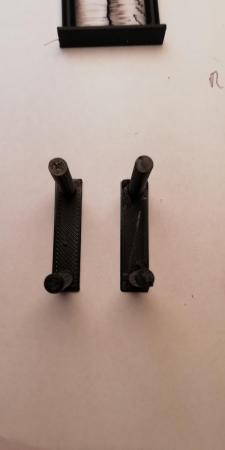

  25. Io ho una Ender 3 semplice non pro e stampo così Pla+ nero della sunlu Primo layer con flusso a 120% temp nozzle 200 piatto a 50 Dal secondo in poi piatto sempre a 50 nozzle a 195,velocità 40 ritrazione a 6 Questa sotto è un esempio su torri di test a sx le torri stampate con ideaMaker a dx con Cura
