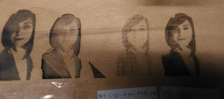

il mogano è un legno duro, dovrebbe venire una bella incisione. quell'immagine, che dovrà essere della giusta risoluzione, non è così semplice da incidere. serviranno diverse prove(possibilmente sullo stesso materiale). il fumo laterale tende a scomparire od essere troppo scuro. c'è da lavorarci un pò con un programma di fotoritocco per azzeccare il giusto compromesso. usando il dithering è più facile che riesca, ma un pochino perde di magia (x me) potresti provare su un cartoncino da cartoleria verde per regolare l'immagine e poi su un pezzetto di mogano di scarto adattare le potenze x il legno

una cosa così. è inutile fare il bellissimo cerchio milletonalità in vari modi... ci metti 2 ore. alla terza prova spegni tutto e cambi hobby. fare test veloci e fare tante prove. su rettangoli tipo questo stretti e lunghi il verso di incisione cambia molto il risultato.
allego 2 gcode che mi son venuti bene, se ti va puoi provarli. sono in formato 180x140 ed impiegano circa 2 ore ad essere incisi lupo2.nc

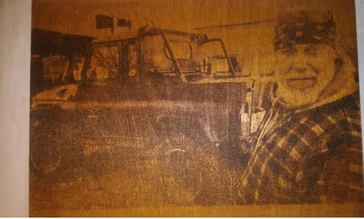

dunque.... è facile ma devi basarti su prove. che poi non valgono molto ma sono una partenza... 1: una bella scorta di supporti uguali, che siano i fogli di laserply in betulla od il compensato del brico poco importa, ma devi avere possibilità di una certa ripetibilità (dicono che i cartoncini verdi della cartoleria siano il top per le prove, ovviamente con potenza molto ridotta, io mai usati). carteggiatina con carta da 200 o superiore su supporto rigido, trattamento e ricarteggiatina leggerissima. ricorda, cambi supporto, cambia tutto. 2: lavorare con assistenza aerea 3: lavora con immagini a 1 pixel x punto laser (10 linee x millimetro = 254 dpi) l'immagine da te postata a me verrebbe 6,5 x 4,79 cm 4: creati due scale di grigio una piccolina ed una un pò più grande. con la piccolina fai le prove veloci per ottenere un risultato di massima (incisioni da pochissimi minuti), con la grande fai le verifiche. ricorda che ci sono accelerazioni, vibrazioni d'inversione, latenza di innalzamento ed abbassamento potenza laser diverse da macchina a macchina e che fare passate in orizzontale, diagonale o verticale cambia tanto su immagini piccole (l'inversione tende a scurire), se usi m4 (potenza dinamica in base alla persistenza sul punto nelle inversioni) tende a sbiadire gli estremi 5: fai tante prove 6: trovati parametri decenti prova un piccolo disegno (nel mio caso un occhio di gufo) ricorda che il laser dopo un pò di ore potrebbe cambiare comportamento, diciamo che và rodato. nell'esempio qui sopra tendeva a farmi tutto "dorato" e più che scurire scavava. poi si è stabilizzato, ho rifatto tutte le prove ed ora ho dei riferimenti. 7: ogni disegno, scala o test segnati i parametri di velocità, potenza minima e massima, risoluzione (se la cambi) 8: prepara le immagini in maniera che siano laserabili. poi gioca ancora con i parametri luminosità/contrasto/gamma del tuo sw di incisione. lasergrlb dà una buona preview, t2 non mi piace come dà l'anteprima, lightburn lo ignoro. le anteprime vanno cmq interpretate. le immagini devono essere (semplificando) con sfondo neutro, luminosità alta e contrasto basso (poi sul sw di incisione spesso devo alzare il contrasto) usare (anche male) un software di fotoritocco è indispensabile. io uso gimp. tipicamente gioco con i valori di luce/contrasto/ombre, desaturo, uso una maschera di sfocatura (risalta i dettagli) ed a volte riduco i colori a 16 o 8 l'importanza dei suddetti valori, la differenza tra un panda ed un fantasma... se serve vanno schiarite/contrastate zone particolari dell'immagine. io mi ostino a voler incidere in scala di grigi, si può "barare" ed usare il dithering che dà ottimi risultati con meno sbattimenti (lo puoi fare sia dal sw di incisione che prima su quello di fotoritocco) a me però non piace, mi sento perdente... il dithering sono le sfumature simulate facendo l'immagine a puntini più o meno densi, o grandi, come nei giornali. questo è fatto in dithering importante: non fotografare mai i lavori finiti col flash... non si vede nulla!!! qui un esempio di come preparare un'immagine (usa il dithering, ma il resto è cmq da esempio) https://www.instructables.com/id/How-to-Laser-Engraving-Photo/ con "how to prepare image for laser engraving" ottieni un mondo di informazioni, da trovare i tutorial che usano il tuo sw di ritocco (almeno x me che non sono assolutamente un grafico ho necessitato di guida passo passo) preparata l'immagine ritaglia dei dettagli e provali, le lunghe attese non sono buone per fare tante prove. meno dettagli hai, meglio viene, l'istinto dell'occhio vuole l'opulenza, il legno ne vuole molte meno. faccio fatica ad identificare che parte di disegno sarebbe la cosa incisa... a vederlo così si direbbe che sei troppo lento/potente e forse senza assistenza aerea. il legno è trattato e levigato? i legni morbidi tendono a bruciare subito e rendono in maniera binaria. di fatto se riesci a fare 4 tonalità diverse sei già a buon punto... japan 254 definitivo.nc
il ragionamento della potenza/durata è giusto. ed è il motivo per cui sconsigliavo i moduli da 20W (6W overclockati) è anche vero che se lavori lento il laser resta acceso molto più tempo, che quando fai foto in scala di grigi la potenza viene modulata di continuo io di solito uso 235 su 255 come potenza massima (circa il 90%) per non tirargli troppo il collo. la cosa fondamentale è che sia raffreddato. potresti anche modulare la velocità mantenendo la potenza fissa ma non mi è piaciuta la resa (T2 lo fa) parlando sempre di scale di grigi. il mio ultimo lavoro https://photos.app.goo.gl/xVFbGaeXu3e2dm3t7 ho dovuto fare un sacco di regolazioni all'immagine e varie prove di incisione ma alla fine sono soddisfatto

lavori molto lento. non è un male ma ci vuole molto tempo. io proverei a 1000 (lento) o 2000 (normale) ovviamente adeguando la potenza.
quando mi capitano queste cose prendo l'immagine sorgente e cancello tutto tranne le porti non venute, poi la lasero. non avendo mosso il pezzo ed usando le stesse impostazioni di solito la correzione viene bene. capitano zone che, per colpa del supporto su cui si lavora o per colpa dell'immagine sorgente, non vengono (tipico nelle immagini in scala di grigi) in questi casi preferisco ripassare (mi è capitato di doverlo fare anche 6 volte) la zona mal riuscita mantenendo le stesse impostazioni. se vai a ritoccare i parametri ti ritrovi con la zona ritoccata che stacca tantissimo.
probabile. che parametri velocità/potenza/risoluzione usi?
bello. ci sono delle zone venute male tipo sulle esse e su di una o incise male o rovinate in post produzione?
