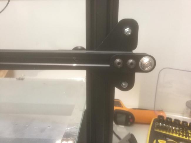

@Tomto giusto per fare le cose per bene, c'è un metodo scientifico per misurare correttamente la distanza tra chiocciola e montante, non avendo parti di riferimenti completamente a squadro ? Non sono certo che il telaio sia perfettamente in bolla. No, non ho un filo a piombo da poter usare e nemmeno il laser. Pensavo di collegare la barra al motore senza fissarlo da nessuna parte e farli fare su e giù qualche volta. Si dovrebbe centrare da solo
Allora mi hai frainteso, o più probabilmente mi sono espresso male Su FB dicono che può essere anche la barra, da lì tutto lo spiegone precedente Io pensavo fosse ininfluente (la barra)
Si, tutti i carrelli se staccati dai motori scorrono alla perfezione ora. Y se attaccato al motore, scorre bene, ma se tendo la cinghia, il motore inizia a fare uno strano rumore metallico, perchè la puleggia va fuori asse tirata dalla cinghia e si porta dietro l'albero. E' il mio "segno" per capire che sono troppo teso, quindi allento e scorre bene. X è molto più complicato da regolare, non ho ancora il tensionatore, comunque non sento strani rumori simili ad ad albero fuori asse. Z idem, senza la vitona, scorre benissimo. Se metto la vitona scollegata dal motore, scorre bene uguale, ovviamente. Se la attacco al more, ho come l'impressione che la barra fletta. Scorre bene comunque, ma probabilmente per via dei 30kg di grasso che ho messo sulla vite. Il mio timore più grande è che si sia piegata la vite (era perfettamente dritta questa), l'acciaio cinese è duttile come il burro.... Alla peggio rimetto la barra originale. A sto punto, l'urgenza è centrare il motore di Z
Io ho quel giunto li, non so dove, ma l'ho comprato e non so dove è finito. Attualmente sto usando il giunto meccanico. Se la stampa di questa notte non fosse fallita durante il brim, avrei messo in stampa il tuo supporto per il motore in modo da poterlo allineare bene domani appena arrivo in ufficio, ma visto che la stampa è fallita ed ho il piatto con le schifezze sopra, non posso stampare fino a domani mattina. Sistemare la barra Z è l'unica cosa che non ho fatto. Secondo me il motore non è perfettamente in asse con la chiocciola. Su FB dicono che anche se il motore riesce ad alzare l'asse (ed X è vincolato dai carrelli, quindi non risente di un Z non allineato), un Z non allineato genera sforzi e può portare a layer saltati (in Z) o compressi perchè non riesce ad alzarsi a dovere, poi appena "si sblocca", i layer tornano normale. Questo potrebbe spiegare anche il "banding" che mi ritrovo. In quei 5mm di banding magari ci sono layer schiacciati e 5mm dopo, quando la barra si gira e torna in asse, i layer si ripristinano. Mah.

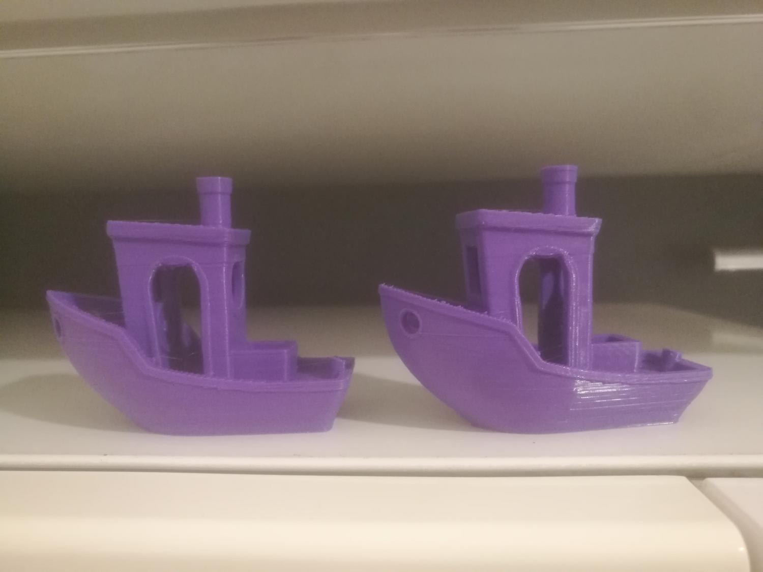

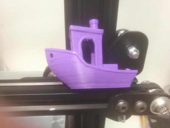

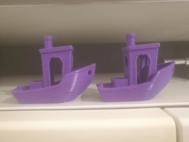

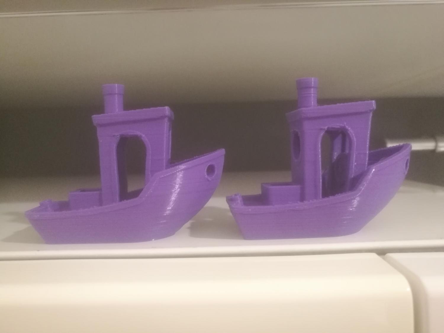

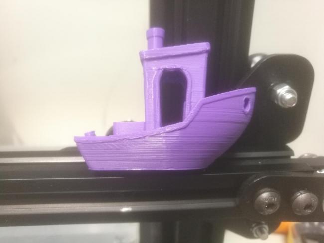

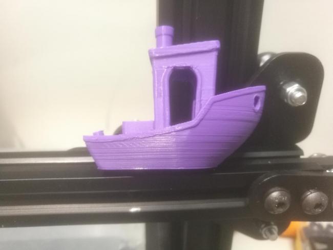

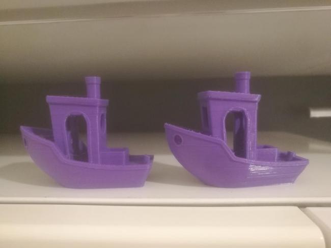

A sinistra, benchy con estrusore stock (clone Titan) a destra con estrusore clone bondtech fysetc (moooooooooooooooooooolto più silenzioso e fluido) Ma la barra Z non allineata, può portare a questi problemi? Se ci fate caso, le bande problematiche sono sempre nello stesso identico punto. Cambiando estrusore per intero, dubito di aver problemi si estrusione in egual misura sempre nello stesso punto. Così come escluderei il filamento, un filo non uniforme non può essere non uniforme nello stesso modo, nello stesso punto della stampa, quindi il filo non è al 100%

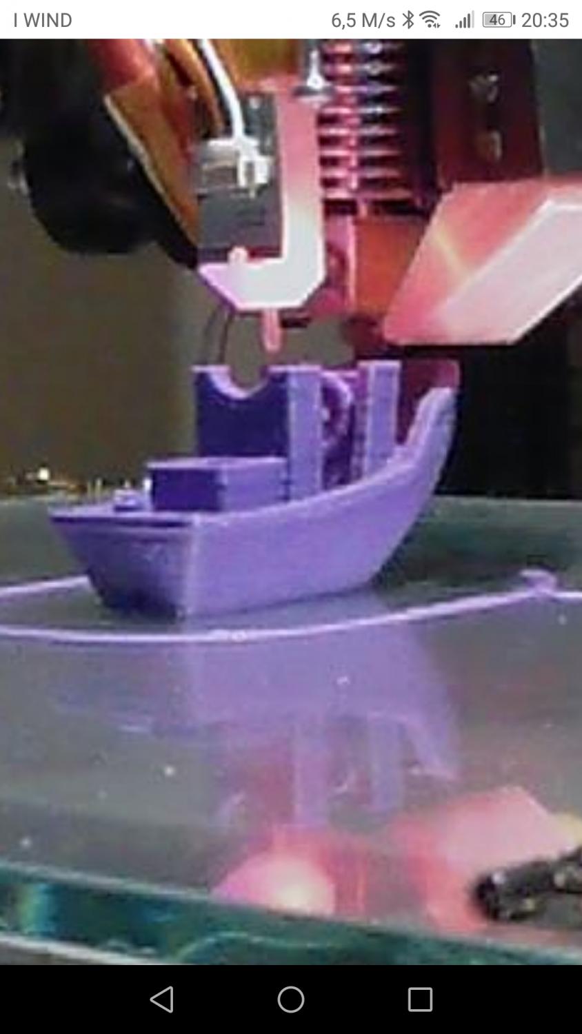

Ecco infatti con il cambio filo sono riuscito. A mano no, nemmeno a mano + bestemmie ha funzionato. Da qui il motivo della mia stupida domanda... Comunque, sta venendo male anche con il fysetc Sembra quasi un jerk o accelerazione troppo bassi...

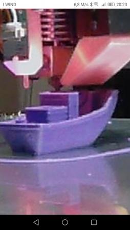

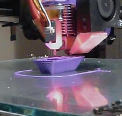

Si è arrivato e sto stampando proprio ora con lui. Pensavo venisse bene ma in realtà ci sono delle bolle, guarda il box posteriore della foto qui allegata Ma come si inserisce il filo nel fysetc? Ho tribolato dieci minuti buoni, devo ammettere che non saprei rimetterlo...
La foto è molto bella. Io non mi lamento dei layer visibili, ma delle vere e proprie bande o layer fuori posto. Confronta la tua foto con le mie e la differenza è palese Comunque, mi gufo da solo, per ora mi sembra liscio lo scafo. Sono zoommato.
