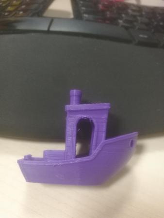

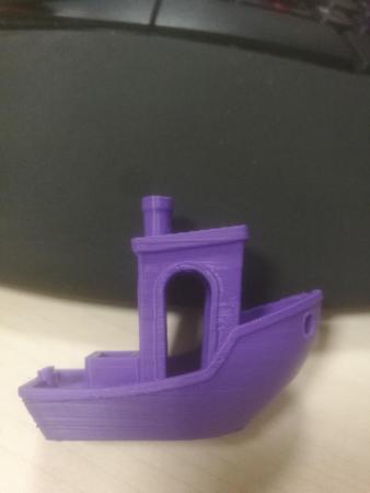

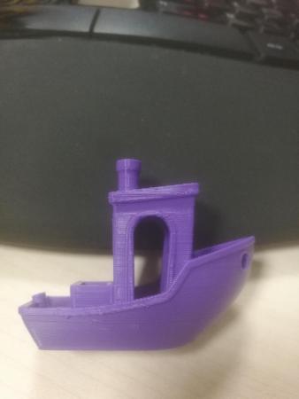

Onestamente non lo so, sono 3 giorni che uso questo filamento viola ed ho sempre notato una quantità assurda di stringing. il tianse rosa ha sempre stampato meglio, molto meglio, ma è anche vero che non ho mai stampato oggetti multipli (anzi si, ma bassi) -
Allora, qui Slic3r fa casino. guardacaso l'avevo scritto poco fa, è una delle cose che non mi piacciono. Simplify non fa override delle impostazioni del firmware con M203, setta i suoi valori poi, credo, ci pensi il firmware a castrarli. Nel tuo gcode S3D sposta Z a 16.7mm/s, io nel firmware ho come valore massimo 5, quindi presumo che il firmware castri il 16.7 di S3D a 5. Slic3r fa override, spara un bel M203 ad inizio gcode e setta i suoi valori (che io avevo già pareggiato al firmware), quindi mi setta un bel 5. Quindi il problema non è nemmeno la velocità su Z. Il firmware la castrerebbe comuqnue, ma castrerebbe anche quella di S3D
Sta a vedere che ho trovato il colpevole: Slic3r: G1 Z0.700 F4800.000 Simplify: G1 Z0.400 F1002 Il mio si muove a 80mm/s in Z, Simplify a 16.7 Non ho cura in questo PC, con Cura impostato a 60mm/s, che cosa mette di velocità nel gcode, per gli spostamenti di Z ? Sta a vedere che gli 80mm/s su Z non fanno posizionare bene il carrello.
Il filamento ci mette del suo, sicuro. Il tianse rosa stampa molto meglio, i layer sono meno visibili e più "uniti", ma resta comunque quella specie di banding, esattamente nello stesso punto della benchy, come con il filo amazon. Filo amazon che tra l'altro mi hanno anche cambiato, quello che uso ora è stato aperto ieri, quindi è in condizioni ottimali
Sembra proprio il mio problema. Beh, mi sembra giusto. Ho un clone prusa, quindi hanno clonato anche il problema.
Io credo e spero sia lo slicer altrimenti non si spiegherebbe come mai con S3D la benchy è uscita molto bene, con Cura è uscita benone, con slic3r esce una schifezza. Ma non posso ancora escludere problemi hardware, perchè visivamente, quello che vedo sembra proprio wobbling o un problema di estrusione. Se qualcuno si vuol stampare una Benchy, vi passo un mio gcode.

# generated by Slic3r Prusa Edition 1.42.0-beta1+linux64 on 2019-04-04 at 21:38:59 [print:Standard 0.20mm] avoid_crossing_perimeters = 1 bottom_fill_pattern = rectilinear bottom_solid_layers = 3 bridge_acceleration = 0 bridge_angle = 0 bridge_flow_ratio = 1 bridge_speed = 60 brim_width = 0 clip_multipart_objects = 0 compatible_printers = compatible_printers_condition = complete_objects = 0 default_acceleration = 0 dont_support_bridges = 1 elefant_foot_compensation = 0 ensure_vertical_shell_thickness = 0 external_perimeter_extrusion_width = 0 external_perimeter_speed = 40% external_perimeters_first = 0 extra_perimeters = 1 extruder_clearance_height = 20 extruder_clearance_radius = 20 extrusion_width = 0.4 fill_angle = 45 fill_density = 10% fill_pattern = rectilinear first_layer_acceleration = 0 first_layer_extrusion_width = 0 first_layer_height = 0.3 first_layer_speed = 50% gap_fill_speed = 20 gcode_comments = 0 gcode_label_objects = 1 infill_acceleration = 0 infill_every_layers = 1 infill_extruder = 1 infill_extrusion_width = 0 infill_first = 0 infill_only_where_needed = 0 infill_overlap = 10% infill_speed = 60 inherits = interface_shells = 0 layer_height = 0.2 max_print_speed = 80 max_volumetric_speed = 0 min_skirt_length = 50 notes = only_retract_when_crossing_perimeters = 1 ooze_prevention = 0 output_filename_format = [input_filename_base].gcode overhangs = 0 perimeter_acceleration = 0 perimeter_extruder = 1 perimeter_extrusion_width = 0 perimeter_speed = 60 perimeters = 3 post_process = print_settings_id = raft_layers = 0 resolution = 0 seam_position = aligned single_extruder_multi_material_priming = 1 skirt_distance = 20 skirt_height = 1 skirts = 1 slice_closing_radius = 0.049 small_perimeter_speed = 15 solid_infill_below_area = 70 solid_infill_every_layers = 0 solid_infill_extruder = 1 solid_infill_extrusion_width = 0 solid_infill_speed = 100% spiral_vase = 0 standby_temperature_delta = -5 support_material = 0 support_material_angle = 0 support_material_auto = 1 support_material_buildplate_only = 1 support_material_contact_distance = 0.2 support_material_enforce_layers = 0 support_material_extruder = 1 support_material_extrusion_width = 0 support_material_interface_contact_loops = 0 support_material_interface_extruder = 1 support_material_interface_layers = 3 support_material_interface_spacing = 0 support_material_interface_speed = 100% support_material_pattern = rectilinear support_material_spacing = 2.5 support_material_speed = 60 support_material_synchronize_layers = 0 support_material_threshold = 0 support_material_with_sheath = 1 support_material_xy_spacing = 50% thin_walls = 1 threads = 4 top_fill_pattern = rectilinear top_infill_extrusion_width = 0 top_solid_infill_speed = 25% top_solid_layers = 3 travel_speed = 80 wipe_tower = 0 wipe_tower_bridging = 10 wipe_tower_rotation_angle = 0 wipe_tower_width = 60 wipe_tower_x = 180 wipe_tower_y = 140 xy_size_compensation = 0 [filament:AmazonBasics PLA Viola] bed_temperature = 65 bridge_fan_speed = 100 compatible_printers = compatible_printers_condition = compatible_prints = compatible_prints_condition = cooling = 0 disable_fan_first_layers = 2 end_filament_gcode = "; Filament-specific end gcode \n;END gcode for filament\n" extrusion_multiplier = 1 fan_always_on = 1 fan_below_layer_time = 60 filament_colour = #C900FF filament_cooling_final_speed = 3.4 filament_cooling_initial_speed = 2.2 filament_cooling_moves = 4 filament_cost = 19.9 filament_density = 1.24 filament_diameter = 1.75 filament_load_time = 0 filament_loading_speed = 28 filament_loading_speed_start = 3 filament_max_volumetric_speed = 0 filament_minimal_purge_on_wipe_tower = 15 filament_notes = "" filament_ramming_parameters = "120 100 6.6 6.8 7.2 7.6 7.9 8.2 8.7 9.4 9.9 10.0| 0.05 6.6 0.45 6.8 0.95 7.8 1.45 8.3 1.95 9.7 2.45 10 2.95 7.6 3.45 7.6 3.95 7.6 4.45 7.6 4.95 7.6" filament_settings_id = "" filament_soluble = 0 filament_toolchange_delay = 0 filament_type = PLA filament_unload_time = 0 filament_unloading_speed = 90 filament_unloading_speed_start = 100 first_layer_bed_temperature = 65 first_layer_temperature = 200 inherits = max_fan_speed = 80 min_fan_speed = 100 min_print_speed = 10 slowdown_below_layer_time = 5 start_filament_gcode = "; Filament gcode\n" temperature = 200 [filament:Tianse PLA Rosa] bed_temperature = 65 bridge_fan_speed = 100 compatible_printers = compatible_printers_condition = compatible_prints = compatible_prints_condition = cooling = 1 disable_fan_first_layers = 2 end_filament_gcode = "; Filament-specific end gcode \n;END gcode for filament\n" extrusion_multiplier = 0.96 fan_always_on = 1 fan_below_layer_time = 60 filament_colour = #FFB3B3 filament_cooling_final_speed = 3.4 filament_cooling_initial_speed = 2.2 filament_cooling_moves = 4 filament_cost = 19.9 filament_density = 1.24 filament_diameter = 1.75 filament_load_time = 0 filament_loading_speed = 28 filament_loading_speed_start = 3 filament_max_volumetric_speed = 0 filament_minimal_purge_on_wipe_tower = 15 filament_notes = "" filament_ramming_parameters = "120 100 6.6 6.8 7.2 7.6 7.9 8.2 8.7 9.4 9.9 10.0| 0.05 6.6 0.45 6.8 0.95 7.8 1.45 8.3 1.95 9.7 2.45 10 2.95 7.6 3.45 7.6 3.95 7.6 4.45 7.6 4.95 7.6" filament_settings_id = "" filament_soluble = 0 filament_toolchange_delay = 0 filament_type = PLA filament_unload_time = 0 filament_unloading_speed = 90 filament_unloading_speed_start = 100 first_layer_bed_temperature = 65 first_layer_temperature = 200 inherits = max_fan_speed = 100 min_fan_speed = 100 min_print_speed = 10 slowdown_below_layer_time = 5 start_filament_gcode = "; Filament gcode\n" temperature = 200 [filament:eSun PLA+ Giallo] bed_temperature = 65 bridge_fan_speed = 100 compatible_printers = compatible_printers_condition = compatible_prints = compatible_prints_condition = cooling = 1 disable_fan_first_layers = 2 end_filament_gcode = "; Filament-specific end gcode \n;END gcode for filament\n" extrusion_multiplier = 1 fan_always_on = 1 fan_below_layer_time = 60 filament_colour = #FBFF00 filament_cooling_final_speed = 3.4 filament_cooling_initial_speed = 2.2 filament_cooling_moves = 4 filament_cost = 19.9 filament_density = 1.24 filament_diameter = 1.75 filament_load_time = 0 filament_loading_speed = 28 filament_loading_speed_start = 3 filament_max_volumetric_speed = 0 filament_minimal_purge_on_wipe_tower = 15 filament_notes = "" filament_ramming_parameters = "120 100 6.6 6.8 7.2 7.6 7.9 8.2 8.7 9.4 9.9 10.0| 0.05 6.6 0.45 6.8 0.95 7.8 1.45 8.3 1.95 9.7 2.45 10 2.95 7.6 3.45 7.6 3.95 7.6 4.45 7.6 4.95 7.6" filament_settings_id = "" filament_soluble = 0 filament_toolchange_delay = 0 filament_type = PLA+ filament_unload_time = 0 filament_unloading_speed = 90 filament_unloading_speed_start = 100 first_layer_bed_temperature = 65 first_layer_temperature = 210 inherits = max_fan_speed = 100 min_fan_speed = 100 min_print_speed = 10 slowdown_below_layer_time = 5 start_filament_gcode = "; Filament gcode\n" temperature = 210 [printer:Geeetech A20M - E3D v6] bed_shape = 0x0,255x0,255x255,0x255 before_layer_gcode = ;M117 Printing layer [layer_num]\n;LAYER:[layer_num] between_objects_gcode = cooling_tube_length = 0 cooling_tube_retraction = 0 default_filament_profile = "" default_print_profile = deretract_speed = 0 end_gcode = ; printing object ENDGCODE\n\nM117 Finished printing.\n\nM104 S0 ; turn off hotend\nM140 S0; turn off hotbed\n\nG28 X0 Y255 F9000; Feed the bed forward making removal easy.\nM84 ; disable motors extra_loading_move = 0 extruder_colour = "" extruder_offset = 0x0 gcode_flavor = marlin high_current_on_filament_swap = 0 host_type = octoprint inherits = layer_gcode = machine_max_acceleration_e = 800,5000 machine_max_acceleration_extruding = 800,600 machine_max_acceleration_retracting = 1000,600 machine_max_acceleration_x = 800,1000 machine_max_acceleration_y = 800,1000 machine_max_acceleration_z = 100,200 machine_max_feedrate_e = 25,120 machine_max_feedrate_x = 300,200 machine_max_feedrate_y = 300,200 machine_max_feedrate_z = 5,12 machine_max_jerk_e = 2.5,2.5 machine_max_jerk_x = 8,4 machine_max_jerk_y = 8,4 machine_max_jerk_z = 0.2,0.4 machine_min_extruding_rate = 0,0 machine_min_travel_rate = 0,0 max_layer_height = 0 max_print_height = 255 min_layer_height = 0.07 nozzle_diameter = 0.4 parking_pos_retraction = 0 print_host = 10.11.12.150 printer_model = printer_notes = printer_settings_id = printer_technology = FFF printer_variant = printer_vendor = printhost_apikey = xx printhost_cafile = remaining_times = 1 retract_before_travel = 2 retract_before_wipe = 0% retract_layer_change = 0 retract_length = 2.1 retract_length_toolchange = 10 retract_lift = 0 retract_lift_above = 0 retract_lift_below = 0 retract_restart_extra = 0 retract_restart_extra_toolchange = 0 retract_speed = 40 serial_port = /dev/ttyUSB0 serial_speed = 250000 silent_mode = 0 single_extruder_multi_material = 1 start_gcode = M412 S0; Stacco sensore filamento\n\nM117 Homing\nG28 ; Home extruder\n\nM117 Auto bed levelling\nG29 L0 ; Load the mesh stored in slot 0 (from G29 S0)\nG29 J ; Livellamento piano a 3 punti per correggere l'eventuale tilt\n \nM117 Printing... toolchange_gcode = ;CAMBIO ESTRUSORE. Current=[current_extruder] Next=[next_extruder] Previous=[previous_extruder] use_firmware_retraction = 0 use_relative_e_distances = 0 use_volumetric_e = 0 variable_layer_height = 0 wipe = 1 z_offset = 0 [presets] print = Standard 0.20mm sla_print = - default - sla_material = - default - printer = Geeetech A20M - E3D v6 filament = AmazonBasics PLA Viola
Si, il prusa. Dopo pubblico la configurazione
La migliore è S3D. Cura stampa meglio le pareti della barca ma sporca troppo, ho fatto altri test ed è quasi peggio di slic3r, ricordavo infatti questa problematica.... Guardando la vecchia benchy, si nota di come slic3r è in grado di stamparla bene, in qualche modo così come S3D non ha avuto problemi il che esclude complicazioni hardware Deve esserci qualche settaggio errato in slic3r a sto punto
