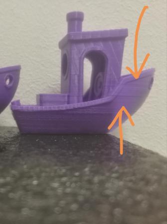

Allora, ho cambiato tutte le ruote, mettendole a doppio cuscinetto, tensionata la cinghia di X, cambiate tutte le viti collegate alle ruote e relativi dadi, mettendoli tutti auto bloccanti. Un lavorone, è da questa mattina che ci son dietro, bisogna smontare tutto Z ed X. Ho anche spostato leggermente il motore di Z dato che le nuove ruote hanno spessore diverso e quindi la barra filettata non entrava più nel giunto che la collega al motore (dovrò stampare un distanziatore ad-hoc, ma ne riparleremo) Detto ciò, ho fatto una benchy. È venuta perfetta tranne per un piccolo difetto, che mi perseguita da sempre: una *fascia" rientrante rispetto alle altre. Cosa può essere? La foto seguente non è quella della stampa di oggi (quella di oggi la posterò dopo) ma si vede il difetto di cui parlo, tra le due frecce c'è una fascia in rilievo. In quella di oggi la fascia è incassata

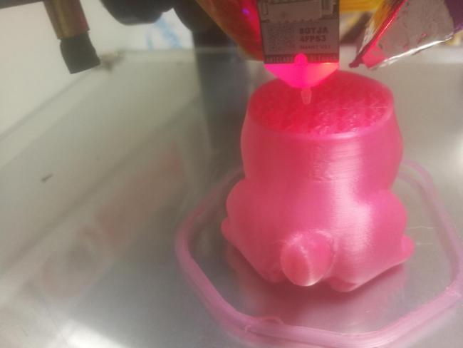

Con supporti, ma poca roba, senza è impossibile, la mano di destra è staccata dal corpo. 2 ore circa. Sì è venuto molto bene. Qualche piccolissima sbavatura dentro la bocca. Anche per forza, vedo solo ora che la bocca ha bisogno di supporti. Il labbro superiore scende verso il centro, non è stampabile così Per il resto ottimo, si vedono anche i capelli Appena ho mezza giornata a disposizione lo ristampo a 0.08 ma 15cm di altezza Per il resto, sono pronto ad una ulteriore sfida, posta qualcosa fatto con una SLA professionale che lo stampo con la Cinese. (Magari non 15 ore di stampa...) -

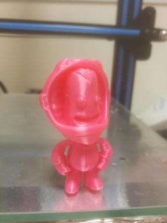

@FoNzY Geeetech A20M con clone E3D V6 e TMC 2208, layer 0.12, tianse PLA rosa . 60mm di altezza, è una prova, seguirà quello grosso. I piedi sono un po' sporchi causa brim e martellate per staccare il pezzo dal piatto -
non ho barato, questa è una prova, infatti non l'ho ancora pubblicata di la. Mi sto allenando, in attesa di un STL stampabile da comuni mortali. Dover stampare un STL ingrandito del 2600% non credo sia normale 😄 Questo qui è 60mm in altezza
Ecco qui Jebediah Kerman Domani le foto da vicino, adesso non vado in ufficio 😄 Kerbal_20190328232846.mpg
non ho mai detto questo 😄 😄 😄

200. Problemi di adesione? Magari! Ho spruzzato un po' di lacca, per togliere il pezzo l'ho spaccato in due 😞 La temperatura di estrusione è una di quelle cose che non riesco a regolare, stampo le torri e vengono tutte uguali... Comunque a parte aver spaccato in due il pezzo e la seam bucata sul retro per motivi a me sconosciuti, questo pezzo è venuto perfetto. Zero difetti.

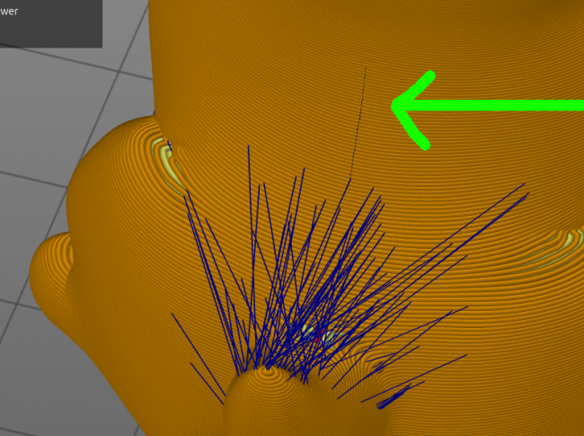

Ovviamente non può andare tutto per il meglio. Stampa perfetta al 100% e poi SBAM, ecco che inizia a fare un buco dove apparentemente c'è il cambio di layer. Nella schermata dello slicer, dove vedete la riga blu indicata dalla freccia, lui sta lasciando un buco, come se il cane fosse stato operato ed avesse una bella cicatrice. Si vede un pochino dalla foto Sembrerebbe appunto la seam del cambio layer, ma per quale motivo è così paurosamente visibile ? Ricordo che ho calibrato tutto: step/mm di X,Y,Z,E ed anche il flusso. EDIT: si è proprio la cucitura, perchè se la randomizzo, la riga in questione scompare dallo slicer (ma mi riempio di pallini)
