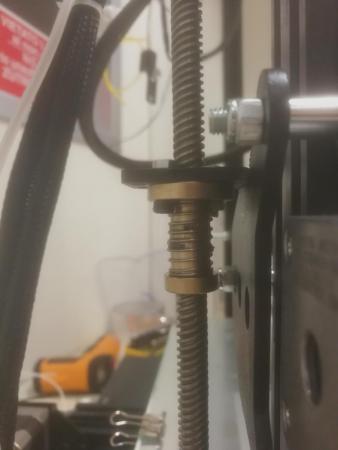

Conosco il problema del giunto flessibile, l'avevo già notato ed infatti ero tornato a quello fisso. Il problema è che il fisso non stringe più. Anche stringendo a morte le due viti, quella sulla barra non ha più abbastanza forza per tenere duro la barra, che tende a non girare assieme al motore (come se perdesse passi) o, quando il motore si ferma, per gravità a volte scende facendo un microscopico giro (quanto basta per sfasare il layer)

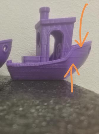

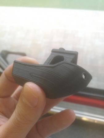

400 Comunque, quella di cui parli te, è la linear advance, che da me è attiva ma con fattore K settato a 0, quindi non fa nulla. Io parlo della S_CURVE_ACCELERATION, che non si setta, o la attivi o la disattivi. Confermo che la benchy è esattamente uguale a prima. Provo a staccare la junction deviation e rimetto il jerk. Tanto mi tocca andare per tentativi. Anzi no, ho commesso un errore. La S_CURVE è ancora attiva. L'ho staccata adesso. Forse c'è ancora speranza 🙂
Vado a prendere la stampa. Da quel poco che vedo dalla webcam, è assolutamente uguale alle precedenti
Ma tecnicamente, come funziona una chiocciola fatta in quel modo ? Entrambi i pezzi sono avvitati nella stessa barra, come a fanno a muoversi separatamente ? A che serve la molla ? Comunque, ho fatto dei lavori e delle verifiche al firmware, ecco la situazione attuale: - nel firmware di prima avevo tutti i driver settati come TMC2208, compreso gli estrusori. Cazzata immensa, non ho più i 2208 agli estrusori e, come verificato ieri, visto che il Marlin cambia alcuni timing se si settano i driver in 2208 standalone, forse questo poteva portare a strane estrusioni. Ora ho lasciato solo i 3 assi come TMC2208 - Ho disattivato la S_CURVE - Ho disattivato la compensazione backslash, non so come funziona, quindi nel dubbio, la tengo disattivata - Ho rimesso la barra filettata originale Geeetech, che non è drittissima ma nemmeno piegata ad angolo retto. C'è una frazione di millimetro da una estremità all'altra. (si nota solo appoggiandola su un piano, tenendola schiacciata a destra, il lato di sinistra balla, ma è veramente meno di 1mm, forse anche meno di 0.5) - Ho messo la chiocciola anti-backslash - Ho messo il giunto flessibile. L'altro credo si sia spanato, facendolo girare a mano spesso la barra filettata perdeva giri o, viceversa, quando il motore si fermava, la barra scendeva di mezzo girò (e questo, sulla carta, spiegherebbe in un colpo solo tutti i difetti di stampa che ho, compreso come mai i test thin wall vengolo perfetti: Z non si ferma mai in quei test, quindi l'asse X non ha modo di scendere per gravità) Vediamo che succede, sto stampando una benchy con il filo Amazon.

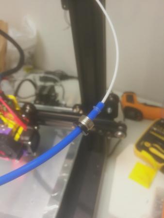

Si è spaccato il giunto pneumatico dell'estrusore ! A parte questo, che ora cambio, la chiocciola va bene montata così ?

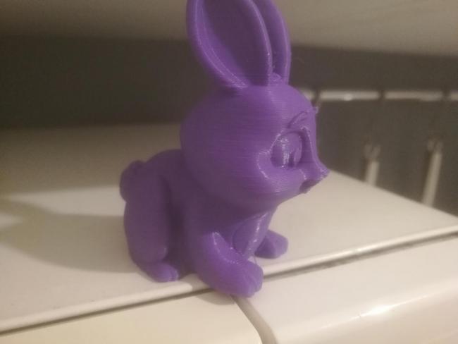

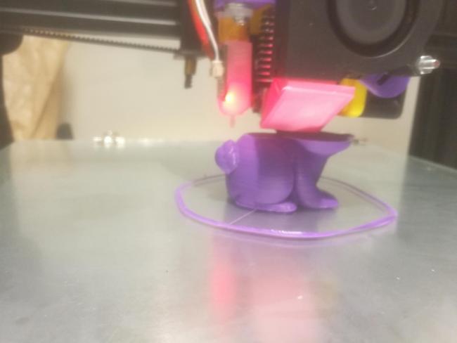

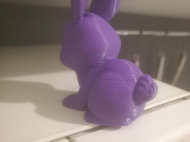

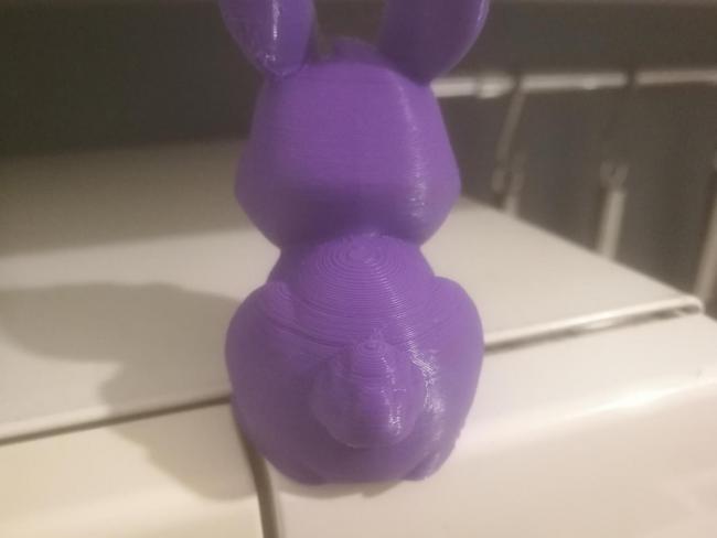

Lo dice Geeetech, lo dice fysetc, lo dice gente su facebook. Di questi ultimi do zero importanza, dei primi due invece si. Per il filo: con il tianse non ho mai avuto problemi particolari, è fragilissimo, le stampe sono dei cracker, ma i layer sono uniformi, guarda la tartaruga ed altre foto postate nell'apposita sezione. Però, sempre lì, ci sono anche foto fatte con l'amazon. Il Phil, ad esempio, era perfetto. Il coniglio di oggi, invece, è tutto a righe . Sembrano realmente problemi di estrusione ma perché solo e soltanto con queste stampe e mai con il thin wall test o altri ?
Mi sorge il dubbio che il problema sia causato dai 2208. 1: nel firmware è impostato tmc2208 standalone come driver, teoricamente non altera il funzionamento ma magari qualche logica la cambia 2: se ricordo bene, da quando li ho messi ho iniziato anche ad avere problemi di stampa. Magari i 2208 fanno a cazzotti con gli spostamenti dello slicer Sono supposizioni ma io non so che altro controllare. Ho qui in casa stampe fatte con lo stesso filo viola di Amazon e sono discrete, niente a che vedere con la porcheria di questi giorni

Se fosse un problema meccanico, sarebbe presente anche nel test di calibrazione flusso che invece, come da foto, è perfetto
Quello è wobble puro, il mio è diverso. Non è ciclico, il mio. Nel coniglio in stampa ora ci sono layer fuori posto ma non tipici del wobble. Nella benchy ci sono delle bande incassate, ma solo da un lato.

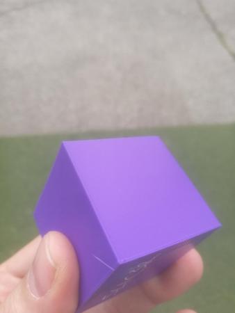

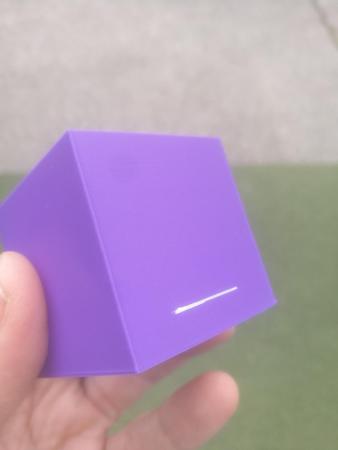

In allegato il test del thin wall, usabile anche come test wobble. È semplicemente perfetto. Stesso filo, stesso slicer, stessi settaggi della stampa in corso Perché fa ancora più linee. Cura, sunlu PLA plus nero, A10 non M (la stampante che ho reso)

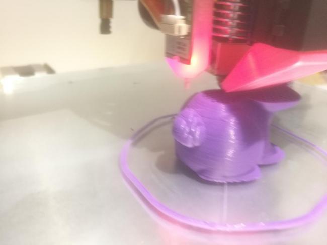

Quindi a livello di wobbing non cambia nulla 2 o 3 perimetri. Boh. Alzo le mani, sto stampando un coniglio ed i layer sono tutti incasinati. Appena ha finito rimetto su il tianse rosa e vediamo se stampa meglio. Se così fosse, questo PLA Amazon fa proprio cagare Però anche l'esun stampa a righe, ultimamente. Mi sembra molto strano che sia un problema di filo
