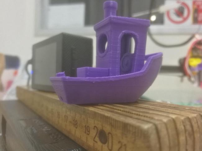

Sembra essere lo slic3r. La prova di un mio gcode stampato da altri non mi pare sia stata fatta, ma ho stampato io un gcode di @Tomto (la benchy) fatto con S3D ed è venuta molto bene (non perfetta, bisogna poi calibrare tutto in base allo slicer) ed adesso sto stampando una benchy con Cura e sta venendo ancora meglio che con S3D (stesso discorso: non perfetta, devo calibrare) E' quello che non riesco a capire. Le calibrazioni mi escono perfette con Slic3r. Poi se stampo escono schifezze. Il gcode lo generi in base alla tua stampante ed al tuo filamento. Quindi un gcode fatto per me, non è detto che vada bene anche per te, a meno che la tua stampante non sia "compatibile" con la mia. Ad esempio un mio gcode potrebbe essere usato senza modifiche (sempre che stia dentro il piatto) da @Blacksoldier10 Abbiamo stampanti diverse ma meccanicamente identiche. Tra me e lei cambia solo la dimensione del piatto, upgrade a parte. Certo che si. Ho Slic3r calibrato alla perfezione (in base ai test di calibrazione), parto sempre da li per tutte le mie stampe. -
Siamo in due. Avevo tarato Slic3r alla perfezione, ormai lo conosco a menadito, ma a quanto pare stampa di merda.

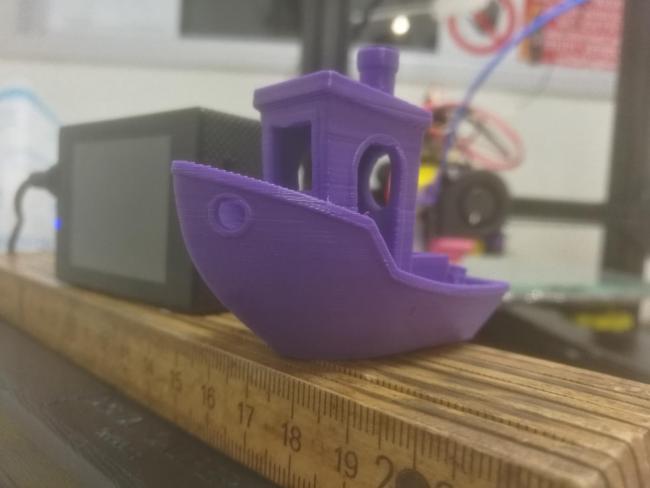

Cura di default è impostato su filamenti da 2.85. L'avevo settato a 1.75 ma a quanto pare non mi ha preso la modifica (odio cura anche per questi motivi), quindi stampavo a 2.85 con filo da 1.75. Adesso ho rimandato in stampa. A prima vista, ciò che si nota, è che sporca un po di più. Vedo qualche gocciolina di troppo, ma ci sta, io ho calibrato l'intera stampante con Slic3r Prusa Edition, se con cura non vedo difetti grossolani nella Benchy, rifaccio il thin wall test con lui e poi il test ritrazione (credo di poter ridurre la distanza, con Cura e con l'estrusore fysetc)
Questo più che griffato è graffiato. E' ruvido. Sta stampando ora, ma a prima vista, non promette bene. E' partito veramente schiacciato sul piatto (o, forse, slic3r stava inspiegabilmente troppo alto, cosa più probabile, dato che ho lo z-offset settato a livello di firmware a 0.05 in meno di quanto dovrebbe essere) e l'infill interno mi sembra più che infill, un accozzaglia di stringing. Sembra che stia riempiendo con i fili dello stringing invece che con quelli dell'infill, ma ammetto di non aver mai guardato stampare con attenzione, forse è normale che l'infill sia così sottile EDIT: ok, capito, era rimasto settato 2.85 come dimensione filamento. Rimando in stampa. Comunque l'integrazione OctoPrint presente come add-on Cura è fantastica, mi fa vedere anche la webcam da dentro cura.
Così. C'è qualche imperfezione, ma a questo punto qui potrebbe essere ghosting o altro, ma complessivamente è venuta bene. La riga centrale c'è in quasi tutte le benchy, basta guardare le foto online Con cura vedo che il primo layer è più schiacciato rispetto slic3r, come è possibile? Non ho settato manualmente alcun z-offset, c'è forse un parametro da disattivare e che di default è attivo ?
Phil ed anche il Jebediah di Fonzy è venuto bene, entrambi stampati con Slic3r PE. Anche la Benchy, sempre Slic3r PE, ma stampata con Tianse è venuta bene, così come molte altre stampe di secondaria importanza. Il problema è che ultimamente non ne sta facendo una giusta. Adesso mando in stampa la Benchy con Cura.
Ah, niente, non ditelo a nessuno eh, ma la barchetta affettata con S3D sta venendo quasi perfetta. Adesso ne affetto una io con Cura (anche se avevo già provato tempo fa)
Comunque, sto stampando la Benchy da S3D come da gcode allegato. (ho solo aggiunto il G29 per livellare il piano) A parte che stampa in maniera completamente differente da Slic3r, sta anche stampando molto più lentamente. Sembra quasi un 50mm/s di velocità.

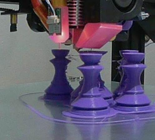

non solo di stampa.... Il problema principale è che ho tonnellate di oozing e stringing a qualunque temperatura, sia 190 che 220 gradi e tutte le intermedie. Succede solo con questo filo (Amazon PLA Viola) che mi hanno già sostituito. La bobina attuale è nuova, era sigillata, l'ho aperta ieri pomeriggio ed è asciutta, non ha preso umidità. tutti i test retraction che faccio, con lo stesso filo, a 200°, vengono benissimo, la stampante la posso quindi considerare calibrata, ma se mando in stampa dei pezzi, in particolare quando c'è più di un pezzo sul piatto, viene fuori un colabrodo. Stessa identica stampante, stesso identico gcode, con filamento Tianse, esce in maniera dignitosa. Il PLA Amazon sta venendo talmente male che mi risulta difficile pensare che sia un problema del filamento (due bobine di due lotti diversi?). Non sarebbe vendibile una cosa del genere. -

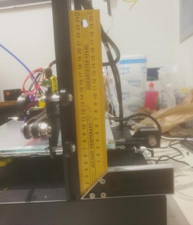

Perfettamente in squadro. L'altro lato è molto più complicato ad misurare, il carrello occupa entrambi i lati e sta stampando, quindi non posso mettere le mani. La chiocciola posso provare ad allentarla un pochino, adesso è stretta a morte. Ha un verso ? Perchè so per certo di averla montata al contrario (ovvero con il "gambo" verso l'alto) perchè quando avevo fatto le prove, così scorreva meglio.
Adesso ti mando due foto del montante rispetto allo chassis della stampante. In teoria, i due devono essere in squadro, visto che anche il bed appoggia allo chassis e quindi tutto parte da li.
