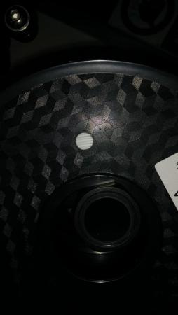

Non c'è una sezione apposita per le "chiacchere da bar" quindi scrivo qui. Sto facendo una stampa da 3 giorni circa, che richiede 450 grammi di filamento (160 metri) su per giù. Quindi facciamo un giochino matematico. Premessa: non ho misurato il peso della bobina nuova, ne della bobina vuota, ne di quella attualmente in uso, quindi so solo che, teoricamente, la bobina contiene 1kg di filo. Stando allo slicer, di cui ignoro la precisione, sono necessari 400-450 grammi di filamento. La bobina non era nuova, ma era ben oltre la metà. Ora, questa è la foto della bobina in uso. Il foro da cui si vede il filamento bianco, è, grossomodo, poco sotto la metà della bobina. La parte esterna del foro è leggermente sotto la metà. Considerato che: 1) la bobina, da nuova, non è piena fino all'orlo, ma il filamento era circa mezzo centimetro sotto (forse anche 1cm) 2) la parte più esterna del foro è quasi a metà 3) sto stampando da ieri sera e sono al 40% 4) che man mano che sale di livello, sempre meno materiale è richiesto (è una sorta di enorme cono) 5) che il filamento riempie per intero il foro 6) che è necessaria, partendo da zero con la stampa, poco meno di mezza bobina Con tutti questi se e questi ma, dovrei riuscire a terminare la stampa senza improvvisare un cambio filo. Giusto ? -

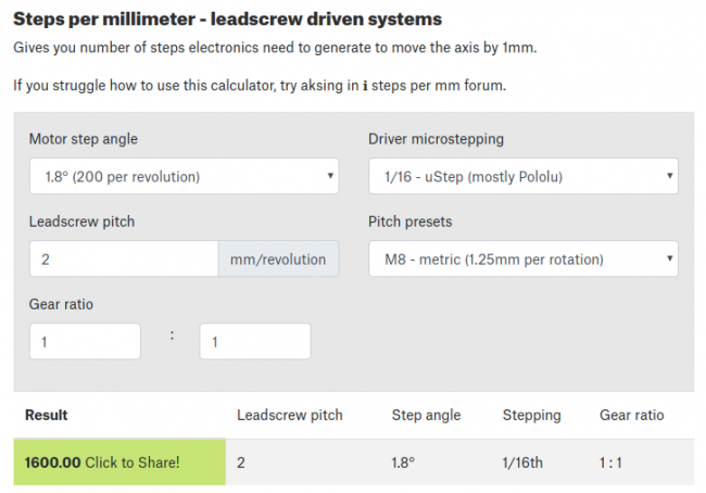

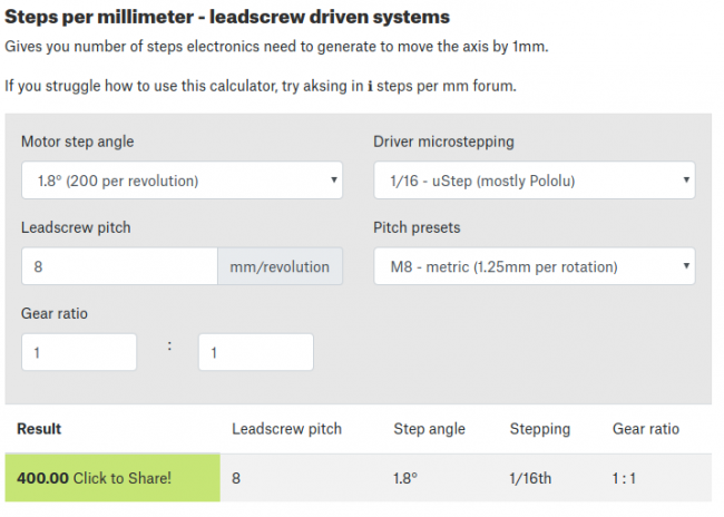

Io ho questa vite: https://www.amazon.it/gp/product/B077MZKFG8/ stando ad Amazon, il pitch è 2mm Se però li inserisco qui: (ignora il preset della barra, è un preset, non fa altro che variare il pitch): lui mi dice 1600 Per avere 400, devo mettere pitch 8mm: non capisco.... (magari tutti i miei problemi nascondo da quando ho cambiato la barra senza variare gli step/mm, dopo si che mi incazzo)
Infatti io ho configurato 400 nel firmware, ma il configuratore prusa mi indica 1600. Lui imposta M8, ma in teoria se cambio il pitch, non dovrebbe essere indifferente ? Una M8 è uguale ad una T8 ma con passo diverso
@Tomto ma i nostri motori Z e la T8, sono da 1.8° e 2mm di pitch? Perché stando al calcolatore prusa, gli step/mm dovrebbero essere 1600, non 400

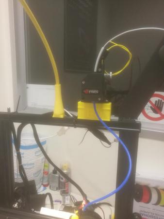

Domani escogito qualcosa. Posso sempre smontare l'estrusore da li ed alzarlo di 10cm con qualche cosa... E' veramente gigante..........

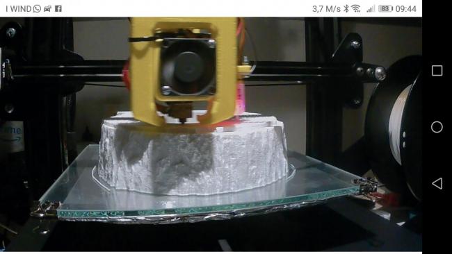

Non sbagli. La stampante arriva tranquillamente a 250-260, ma io ho spostato l'estrusore oggi, per fare delle prove e mi son dimenticato di rimetterlo al suo posto 😄 comunque forse non è 190, ma sicuramente meno di 240, non ricordo esattamente. Potrebbe essere anche 220 Ho letto male, la stampa è 40 ore 😄 😄 😄 😄 😄 😄 1 giorno +17 ore dice Slic3r
e' enorme, forse mi son lasciato prendere la mano con la funziona "Scale" di Slic3r ehehehehe. Tipo 190 😄

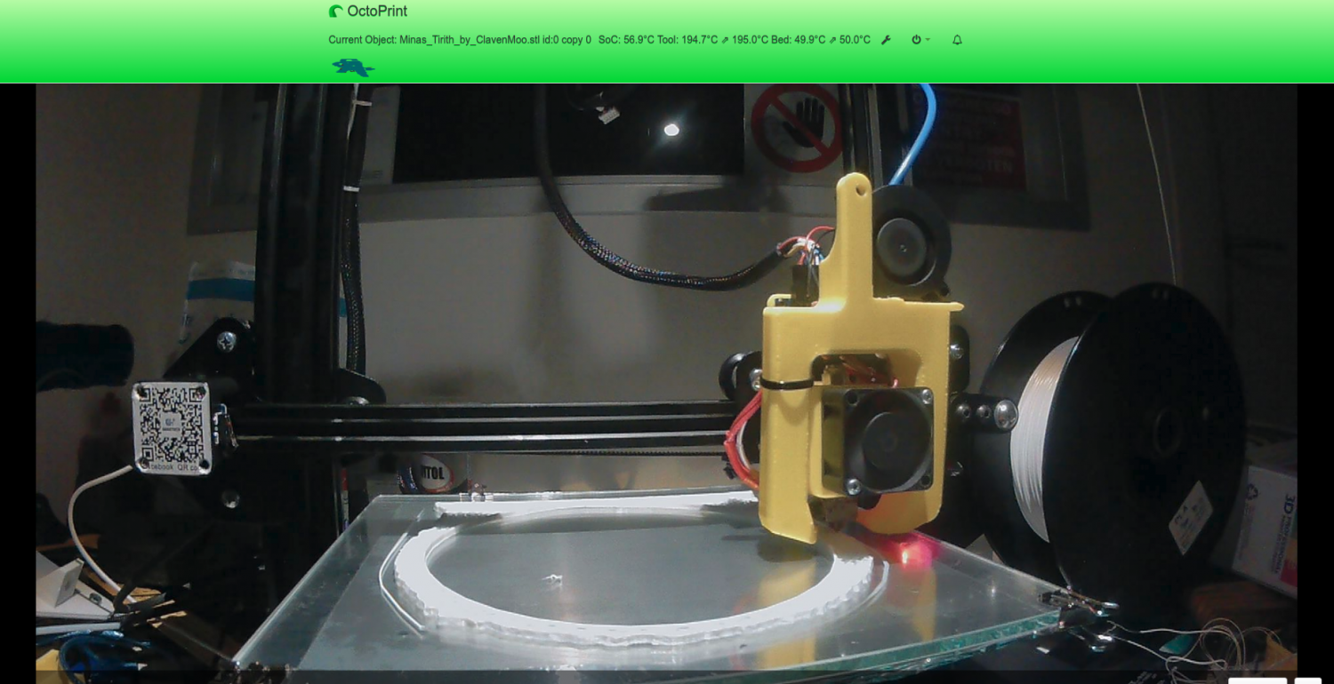

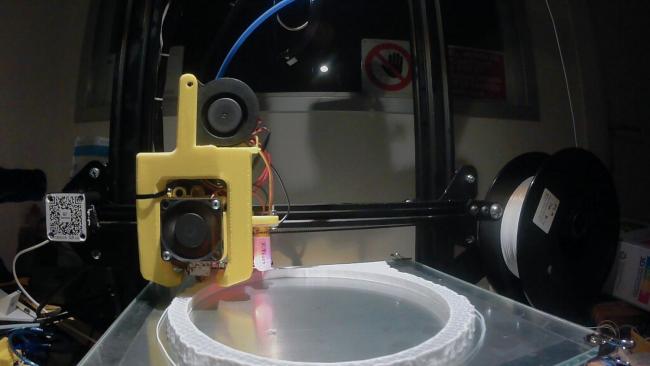

In realtà Octoprint mi dice 85 ore, slic3r 26. Sticazzi si può dire ? Ho però un problema enorme, al quale non avevo pensato, ma ho 26 ore di tempo per sistemare: la stampa è alta 24.1cm, io posso stampare fino a 25, prima delle mie modifiche. Ho l'estrusore messo in verticale, che porta via quei 3-4cm di spazio utile, per non parlare del tubo in PTFE che farebbe un angolo un po troppo stretto... Come risolvo ? Non vorrei che dopo 25 ore e mezzo mi andasse a puttane la stampa intera..... Quello non è venuto nemmeno a me, ma stavo usando un filo orrendo. Proverò a ristamparlo con il Tianse

Visto che non riesco a sistemare la qualità di stampa, ho avviato una stampa da 26 ore. 😄
