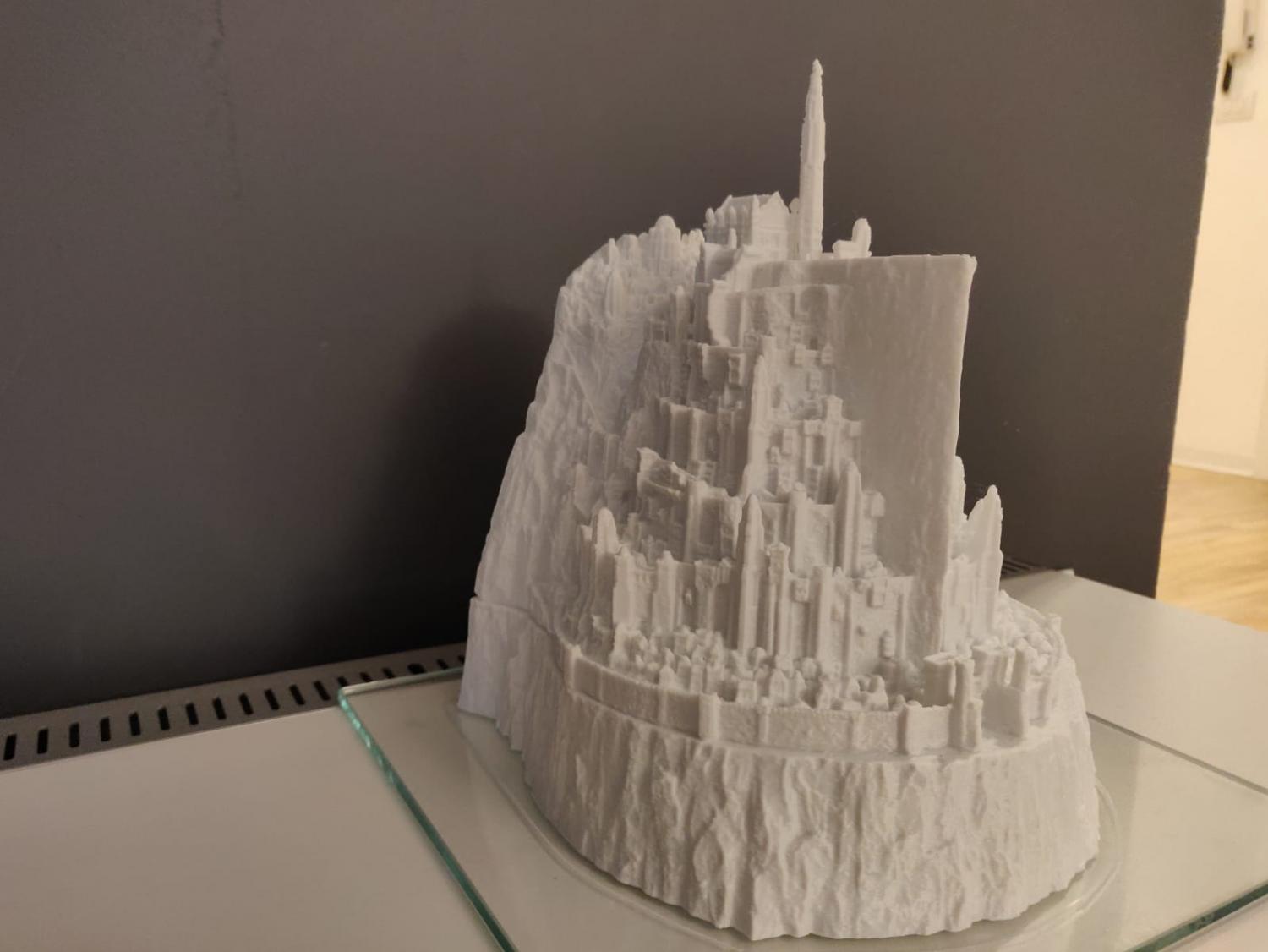

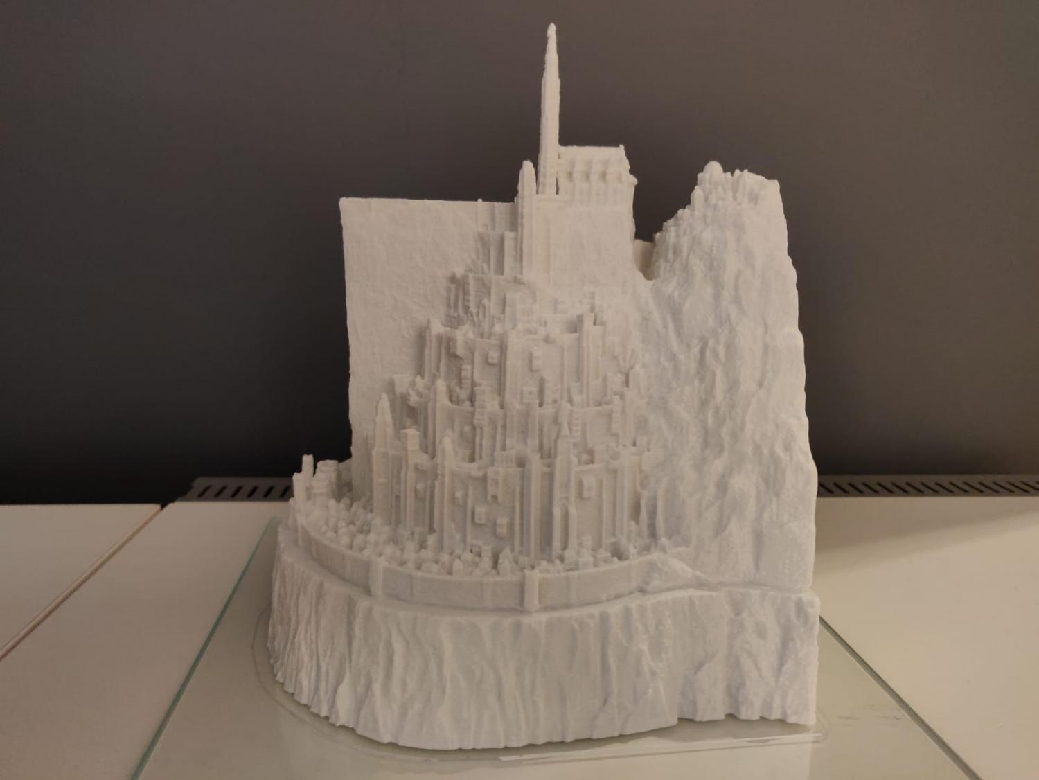

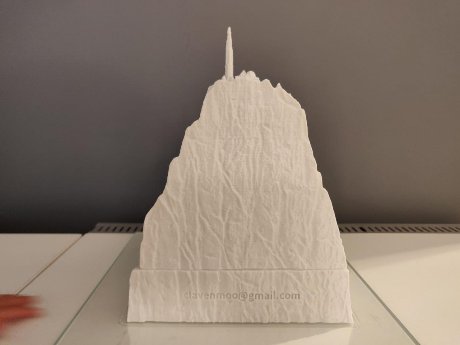

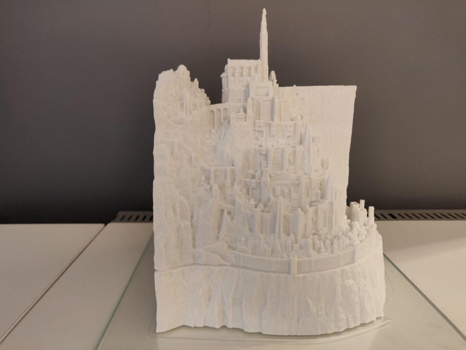

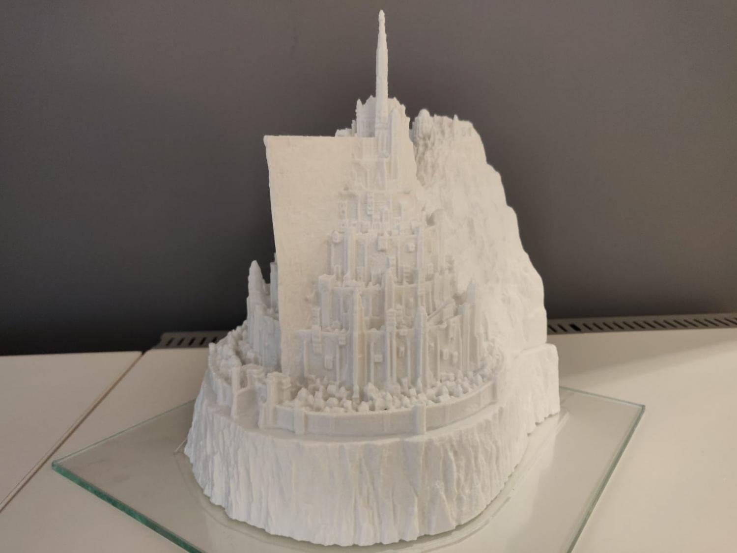

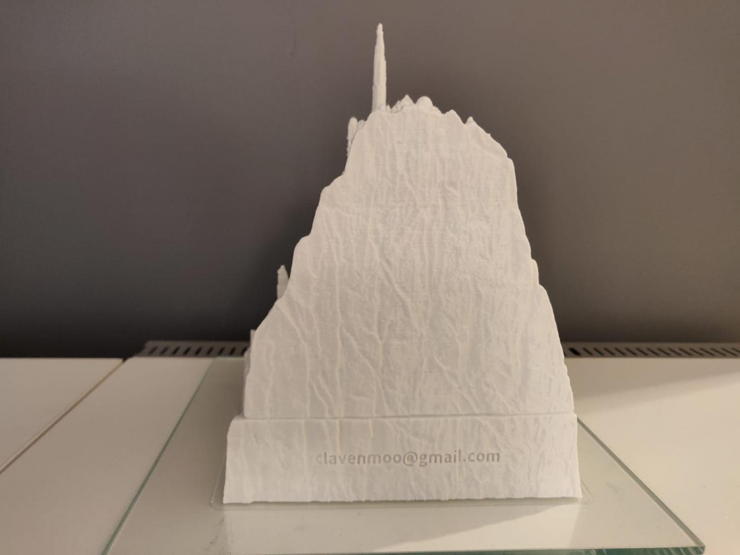

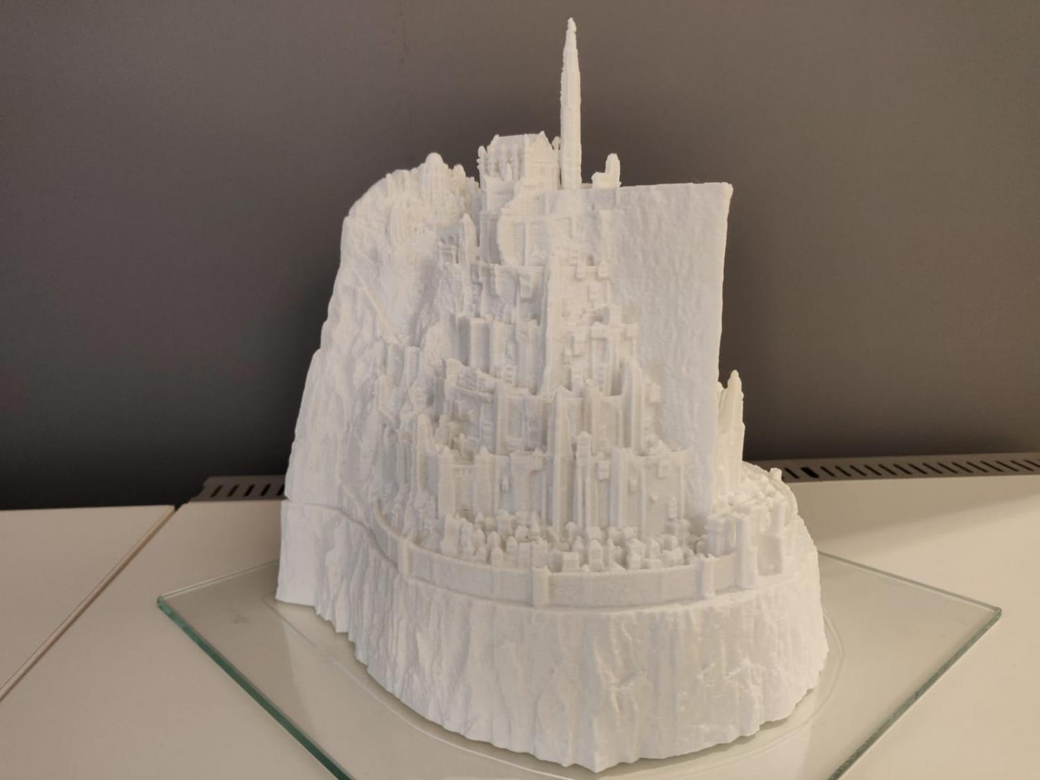

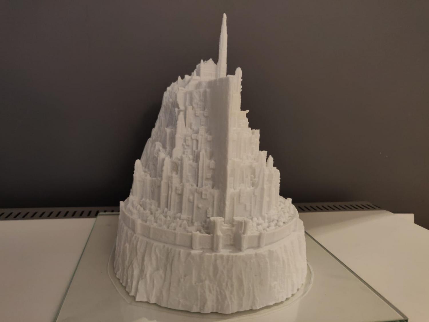

  10. https://www.thingiverse.com/thing:2769306 Scalata del 150%, 43 ore, 9 minuti e 56 secondi di stampa Layer 0.20, 2 perimetri, 10% infill PLA bianco Tianse

  22. e..... posterò le foto, apro un thread apposito perchè è una stampa di dimensioni pazzesche 😄
