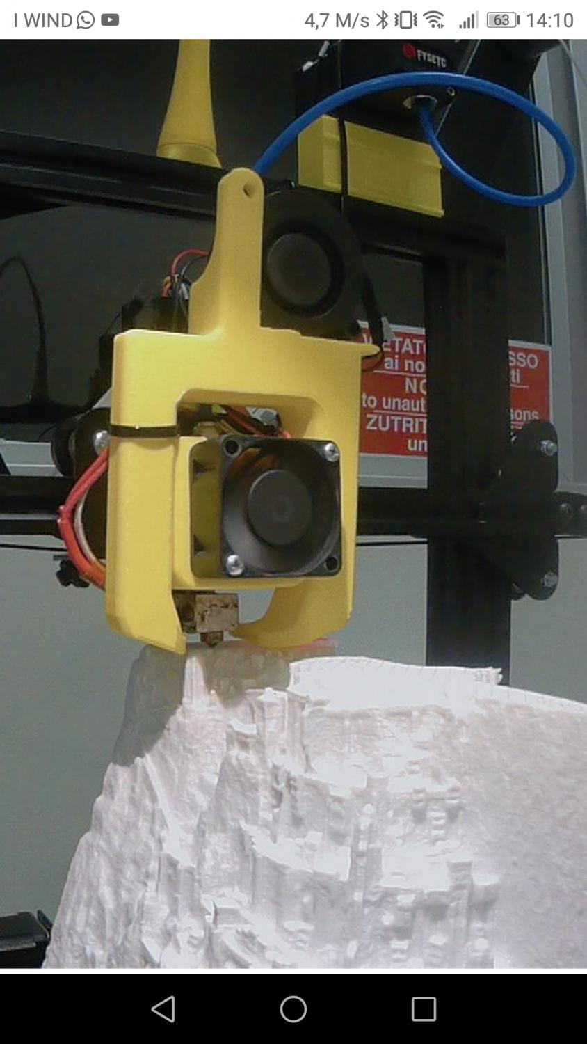

Avevo ordinato un estrusore su Amazon, l'ho ricevuto, faceva schifo (più plastica di quello attuale), l'ho reso . Facendo un po' di noie a fysetc circa il pezzo che si è rotto alla prima stampa, me ne hanno mandato uno nuovo (tutto l'estrusore), ricevuto ieri, appena finisce la stampa lo monto, meglio non avvicinarsi alla stampante finché non ha finito Come vref sono a 1-1.02, da regolare è un casino, non sono mai preciso, oltretutto la mia scheda madre è sotto la stampante quindi devo lavorare con la stampante inclinata etc etc... Un casino Comunque stampa senza sosta da domenica ed i motori sono appena caldi. Il più caldo di tutti è l'estrusore, ma ben lontani dallo scottare, potrei appoggiare il palmo della mano per ore.... Quindi come vref ci siamo Mi preoccupa la piega che inizia a fare il tubo quando arrivo così in alto di quota:, e deve ancora salire di 7-8cm,per questo secondo me l'estrusore su asse X è meglio che sul telaio
@Tomto Usando i TMC2208 all'estrusore, con la stampa da 2-3 giorni in corso, non noto anomalie, anche durante le retrazioni, è tutto estremamente silenzioso e non mi pare di vedere perdita di passi. Sto notando, però, un fastidiosissimo cigolio, è iniziato dopo aver cambiato i driver ed aver rimontato l'estrusore, quindi non è da escludere che l'abbia rimontato male, per l'ennesima volta. Controllando gli ingranaggi che girano, non noto anomalie, tutto è fluido come dovrebbe, però si sente un cric-cric-cric-cric fastidioso (anche senza ritrazioni ma durante la stampa). Cosa potrebbe essere? In caso di motore sgranato o che perde passi, mi aspetterei un movimento non fluido della ruota godronata, che invece gira liscia un orologio svizzero.

La fine della stampa, o la stampa fallita ? Perchè te sei li che gufi, ti vedo a distanza. Comunque dopo questa enorme stampa, la pubblico su facebook e mi faccio regalare una bobina di PLA da qualcuno (tianse? Eryone?), con la scusa di un test, ho deciso. Lo fanno tutti, adesso faccio anche io lo scroccone 🙂

Cambio filo effettuato. Vedo che ritrae correttamente, mentre spingevo il nuovo filo dentro l'estrusore, sentivo che faceva su e giù. L'ho spinto/accompagnato per mezzo metro buono, quindi in teoria il nuovo filo è già arrivato dentro l'hotend. Attualmente sta continuando ad estrudere. Speriamo di non aver rovinato una stampa da 2 giorni.... Termina questa sera, sempre che io riesca a stampare a 240mm dal piatto.........................

E' Minas Tirith
