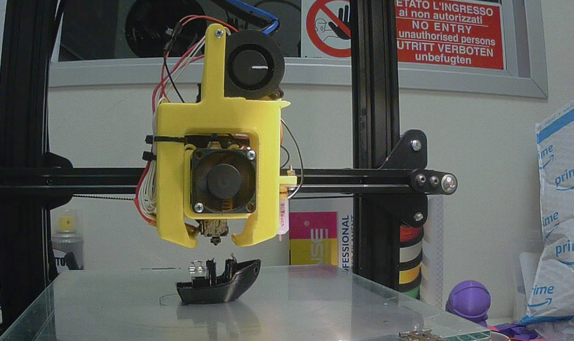

Ok, questo è assurdo. Ho stampato, questa mattina, 5 benchy. Il filamento si è spaccato sempre nello stesso punto, ad ogni stampa (più che spaccato si è schiacciato talmente tanto che non riesce più a passare nella ruota godronata) Allora ho stampato degli altri pezzi che mi servivano, e la stampa è andata a buon fine. tra una benchy e l'altra ho provato ad allentare la tensione della vite dell'estrusure, non cambia niente, si spacca sempre nello stesso identico punto. Cosa può essere? Forse qualcosa con le retrazioni, ma mi sembra strano che si spacchi sempre in maniera identica. L'immagine mostra la stampante in pausa (messa da me), giusto per far capire che stava estrudendo a vuoto (il filamento si è schiacciato quindi l'estrusore non riesce più a spingere) già da un po di tempo.... Succede sempre li. -

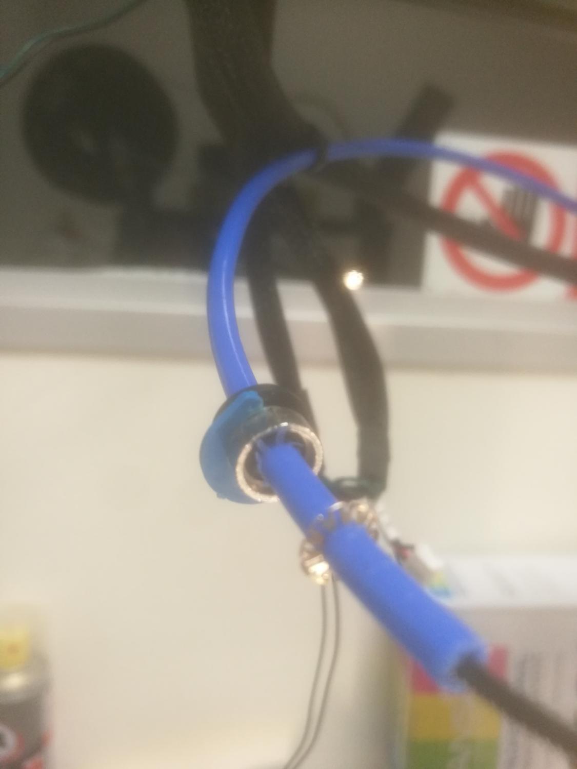

Grazie. Il mio clicca in retrazione, quindi il nozzle non c'entra. Ma so anche il motivo, l'ha scoperto @Tomto sul sito e3d dove parlano del loro titan: è il gioco tra gli ingranaggi, durante il cambio rapido di direzione, lui clicca, proprio perché gli ingranaggi si assestano. Loro dicono di centrare l'estrusore per allineare meglio gli ingranaggi, ma nel caso del BMG, non c'è niente da centrare, non è un MK/Titan...
Lo sto già usando, non tiene comunque. Quello serve ad evitare il "rinculo", ma se i denti dentro si spaccano, puoi metterne anche 34 di quel fermi, il tuo si staccherà comunque, non essendoci nulla a far presa. Ho risolto, però, il problema dell'adattatore stampato. Andava pulito all'interno, c'erano dei rimasugli di plastica che bloccavano il tubo e non lo facevano andare in battuta dentro l'estrusore. Ne ho pulito uno, ho stampato un secondo, ed ora funziona perfettamente con il giunto meccanico tradizionale (molto meglio come soluzione) Ho rimesso in funzione il fysetc, estrude bene, gli step calcolati meccanicamente sono 415, ma continua a cliccare sulle ritrazioni eppure non vedo alcun tipo di gioco negli ingranaggi. Non capisco................. I vostri non cliccano mai ? Comunque se qualche anima pia avesse voglia di smontare il proprio estrusore e pubblicare foto dettagliate degli ingranaggi, ne sarei grato.
@Tomto @Marcottt Ho verificato. I fysetc hanno l'adattatore in plastica, ma con il giunto pneumatico "affogato" all'interno con tantissimi denti (non so quanti). Gli altri due estrusori, compreso il winsinn che ho reso, hanno l'adattatore in alluminio, ma il giunto all'interno ha solo 4 dentini. Se voi avete il trianglelab, il vostro adattatore, che dovrebbe essere in alluminio, quanti denti ha ?

Stai usando l'adattatore che ho indicato? Per essere è fatto bene, ho avvitato fino in fondo il connettore pneumatico (grazie al PLA+) e tiene bene. Probabilmente l'ho messo male dentro l'estrusore (o forse non ho messo bene il tubo
Si, ma ha solo 4 denti, non è un prenumatico classico. Si spaccano i denti dentro, oppure si allargano e si fila il tubo. Ho stampato questi, sono venuti benone: https://www.thingiverse.com/thing:2838725 ma non funzionano. Vedo ora, però, che il tubo va fatto "passante". Boh, io l'ho infilato tutto fino in fondo, più in su di così non sale.
Mi sto per arrendere.... Tre estrusori tutti e 3 rotti allo stesso modo dopo una manciata di stampe: si spacca l'adattatore del bowden, non fa presa sul tubo. Ne ho stampati due, non vanno bene, gli estrusori non riescono a caricare il filo, forse si incastra nel pezzo stampato Il fysetc ci riesce ma lui ha troppo gioco con gli ingranaggi, ci manca poco che clicchi anche da fermo.
