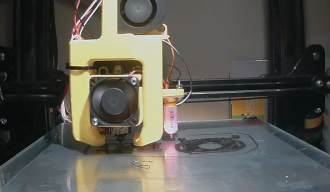

Non è un direct. Nozze e tubo sono puliti. Non ho provato ad usare il filamento per pulire, ho solo usato la barra di ferro inclusa con la stampante, quella che si infila nell'hotend e spinge giù i residui a forza La benchy non riesco a farla, si spacca il filo. Già provato con tensione molla al minimo, si spacca uguale. Si, quando smette di estrudere il motore perde passi o comunque sia l'estrusore clicca perché non riesce a spingere in giù il filo Non è che si spacca, il filo viene schiacciato talmente tanto in corrispondenza delle ruote godronate che poi non riesce più a passare perché le ruote non fanno più presa -

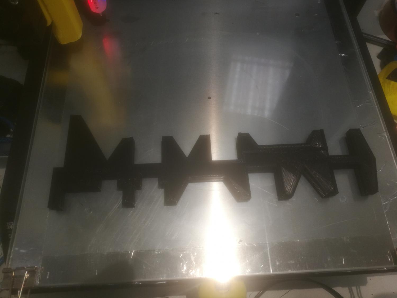

Eccone un altro. In teoria sono al layer 30, circa 15mm Quelli stampati non sono 15mm nemmeno a morire, è il primo layer, si nota dal fatto che a destra ha finito ed a sinistra no (ha iniziato a stampare prima l'oggetto di destra) Per qualche strano motivo, è 40 minuti che estrude a vuoto, sono certo che se domani vado a controllare, mi ritrovo il filamento tutto smaciullato dentro la ruota dell'estrusore (che ho cambiato, non è il fystec di inizio thread) -
