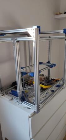

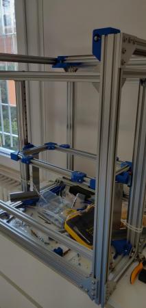

BLV mgn Cube
iLMario ha risposto a iLMario nella discussione La mia stampante 3D e il mio laboratorio
Forse sono riuscito ad allineare le guide di Z, il telaio del bed scorre "bene" (bene è un parolone, ma è la mia prima volta con delle guide quindi non conosco il grado di scorrevolezza che devono avere. Le ruote, per intenderci, scorrono MOLTO più fluide, senza alcun microscatto) -

BLV mgn Cube
A parte che le guide Z non sono in asse.... 🙂 -

BLV mgn Cube
Ma no, si schiaccia.... Di quale vite lunga M3 parli ? Sta a vedere che ho dimenticato una vite per strada... Comunque si, quando serro le 4 viti di X al pattino Y. Più le serro, più si accentua il problema, ma questo è normale, più le serro, più si avvicina il supporto al pattino e quindi più si disassa. Entrambi i lati devono essere in asse e quindi serrati allo stesso modo. Se oltretutto aggiungiamo una possibile (non so come verificarlo) errata posizione dei due profili (secondo me, non sono sullo stesso asse per meno di un millimetro), il problema si accentua. Pareccho attrito, ma sono le mie prime guide, non so valutare. Oltretutto, da quel che leggevo online, le hiwin vengono fornite con preload medio, quindi in teoria non scorrono nemmeno per gravità, vanno spinte, queste scorrono da sole. Magari una volta montato tutto ci pensa il motore a spostare l'asse. Molte Ender ad esempio vengono montate con le ruote talmente strette che non si spostano per gravità (anche il mio bed, per gravità non si sposta, è serrato). Dovrei provare a montarla tutta e vedere come si comporta, ma siccome è una rottura di palle indescrivibile andare ad allineare le guide in questa stampante (bisogna smontare il mondo), montarla sapendo a priori che qualcosa non va, non è che mi piaccia tanto come idea. Pensavo fosse più semplice, lo ammetto. gli stupidissimi angolari 2020 sono una idiozia di livello interplanetario. Non si può pensare di tenere in squadro un telaio con degli angolari 2020. Come può un angolare di 20mm tenere dritto un profilo di 500mm? Come tocchi il profilo ti fa una leva talmente ampia che si sregola l'angolare. Da questo punto di vista la Hypercube Evolution è fatta meglio. Profili 3030 al posto dei 4020 (costano meno ed hanno più superficie) ma sopratutto usa gli angolari *interni* per mettere in squadro, non quelli esterni. Per fare un esempio banale: le travi di un pergolato qualunque, sono in appoggio sui montanti (o con viti passanti). Sempre. Non si è mai visto soppalcare qualcosa con gli angolari, facendo sorreggere l'intero peso alle viti. La vite deve servire a tenere ferma la trave, la quale scarica il peso sui morali, non deve servire a tenerlo in piedi, a meno che non la si faccia passante, ma in tal caso hai quasi sicuramente la doppia trave...... invece qui, l'intero telaio è fissato con gli angolari da 20mm, come se i t-nut fossero dadi strutturali. Più volte mi è finito fuori squadro il telaio perchè ha ceduto il tnut quel tanto che basta per piegarlo. Se poi alzi la stampante per spostarla è finita........... Sicuramente, nonostante abbia alcune follie progettuali, non è male. dal punto di vista del telaio, la HEVO è tutt'altro livello. Non sono scoraggiato , ma ammetto che pensavo fosse più facile montare un cubo. Provateci voi a stringere delle brugole in 4cm di spazio.................... Provateci dai....... -
