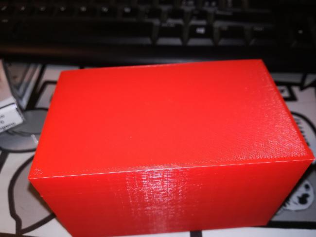

basta che non succede con un giocattolo di mio figlio che hanno stabilito che non funzionava perche avevo usato le batterie sbagliate e me l hanno rimandato e la spedizione a mio carico cmq è strano a me il rosso amazon basic va da dio 200°flusso 100% velocita 55 titrazione 3 velocità ritrazione 70 per fare una serie di estrusioni di profilo di alluminio 3030 per capirci pero fatte in pla a volte qualche problema con filacci ma dovute alla ritrazione puo essere una bobina nata male tutto puo essere uno che ti va benissimo almeno l hai trovato?o marca o colore che sia? è pur vero che fin ora ho provato solo qeusto ho impacchettato nuovo ancora UN Nnero e un giallo da aprire ..vederemo che dicono 🙂 cio anche una bobina di blu abs amazon che dite avro problremi?cosi mi preparo ancora non l ho mai stampato abs 😞 no scusate correggo l abs è sunlu

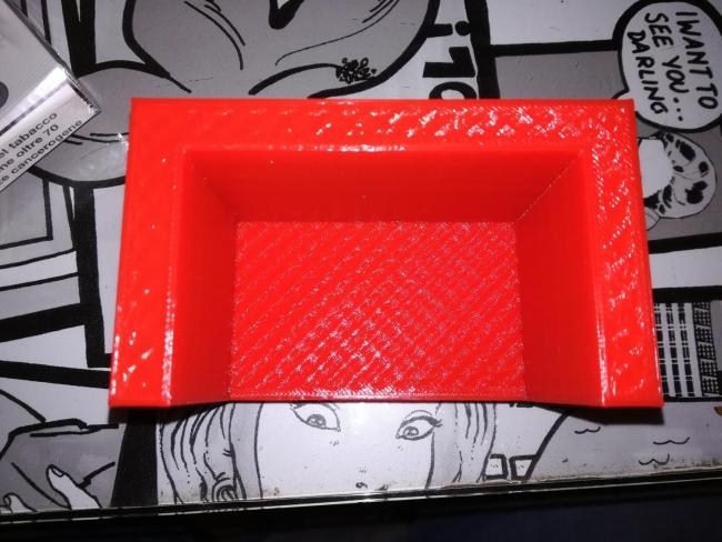

non so se puo esserti di aiuto ma come successo s constatato mille volte sia nel forum sia sul mio muro di casa dove ciò sbattuto la testa mille volte il 99% delle cause di questa specie di sottoestrusione specialmente segnata da quei residui di bruciato nel filamento non è altro che il filamento umido oramai andato in un mio post puoi vedere gli stessi effetti di bruciatura nelle stampe con infill sottoestruso dopo varie prove è il filamento prova a farlo con un altro colore o filamento vedi che dice. da come ho capito quei residui di bruciato sono il filamento che bolle si brucia e bolle perche cè umidità oltre a temperatura troppo alta poi sul nozzle che sia 0.3 invece di 0.4 alzo le mani non ho ancora fatto tale prova perciò taccio 🙂 anche nella mia i3 pro w credevo di avere uno 0.4 invece ci sta montato uno 0.3 me ne sono accorto dopo- 16 risposte
