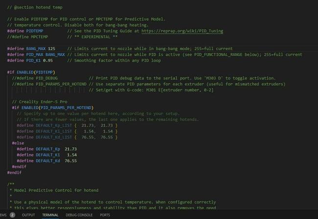

sopra ho riportato i codici ,il Semitec 104NT e marcato E3D laltro è un generico, no non è omogeneo dal grafico si vede che sale e scende, si và fatto sopra il piano con le ventole ok, ma è solo per test di stabilità . la temperatura rimane un pò più stabile quando inserisco i valori di PID di default del marlin, come faccio il PID da host inserisco i valori e li salvo ricomincia a alire e scendere per questo ho pensato al BANG_MAX ma senza risultati. per dire l'altra macchina ha la stessa scheda e stessa circuiteria ,stesso sensore ,solo và a 12 V ,la temperatura non si muove di un grado, rimedio un cartone a lavoro domani per evitare corti e rifaccio i test fuori dal telaio, altro non mi viene in mente(visto mai il classico cavo nascoso) -

il Semitec 104NT , l ho contrassegnato con il 5 sul Fw, ho provato anche con un altra sonda che avevo la NTC 100K contrassegnandola con 1 sul Fw, senza cambiamenti. l unica cosa che mi viene in mente è se sul Fw ho saltato qualche voce per il voltaggio, ho un'altra macchina sostanzialmente identica che è alimentata a 12 Volt , mentre questa ultima và a 24. ma che io sappia/ricordi è solo questa " #define CHOPPER_TIMING CHOPPER_DEFAULT_24V " -

Fufluns ha pubblicato una discussione in Problemi generici o di qualità di stampa
Salve a tutti ,mi trovo in una situazione abbastanza curiosa. Semplificando ho la stampante con la temperatura dell' hot end che oscilla, fatto il Pid mi ritrovo con i parametri che ogni volta mi escono diversi ho cambiato sonda ,mosfet, scheda (skr1.4 turbo), alimentatore, escludendo la parte elettrica. ho provato anche a modificare il BANG_MAX, ma mi continua a oscillare la temperatura, diciamo che ho finito le idee. -
