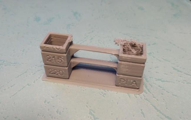

  3. ultimata serie di test... posso affermare che il titan è una chiavica
  4. aggiornamento...... ho ritrovato un multimetro con una sonda di temperatura , quindi son riuscito a misurare meglio... viste le dimensioni la pistola a infrarossi non era attendibile. Valore di preheat 190°, Valori misurati 170° in zona cartuccia 150° sul sensore assumendo una differenza di 20° stampando aumentando di questo valore dovrei riuscire...come taro il gap?
  5. dunque: sistemato il pid sistemato primo ingranaggio (come detto sopra) 1 mm retrazione 15 mm /sec 50 mm /sec velocità di stampa con il termometro a infrarossi non si riesce bene a misurare la temperatura prende un'area troppo vasta e fa una media di valori, più di 114° non legge, sul valore di preheat di 190° sulla ender con un preheat di 195° mi legge 134. l'unica cosa che mi viene in mente è che l'alimentatore da 12V non essendo ben isolato(scarica a massa) crei disturbo nei valori..certo sostituirlo male non gli farà ad ogni modo risultato...ancora si instasa...lo butto st'estrusore
  6. Quello lo devi montare facendo attenzione all'accoppiamento con quello in plastica. si infatti, come scritto sopra l'avevo montato leggermente fuori...ma anche sistemato mi dà problemi, comque l'ho portato un' altro pò indietro faccio un'altra prova e aspetto domani per verificare le temperature con uno strumento preciso
  7. speriamo sia quello , non vorrei dover riprogettare il carro,e rifresare l'alluminio per un'altro estrusore...sarebbe seccante. Domani sera rubo la pistola termica e vedo
  8. che sia sballata la temperatura ci ho pensato, aumenta la viscosità e l'estrusore non ce la fà . dal momento che ho dovuto allungare il filo del sensore e potrebbe sballare la temperatura. Domani rubo la pistola termica a lavoro e controllo. per ora arretro ancora il primo ingranaggio e faccio un'altra prova. l'ho preso su 3Djake. purtroppo presi la versione da 24 V , e l'alimentatore e un 12, quindi ci ho messo cartuccia e sensore di una anet che avevo ferma. che è a 12 V....iniziati i problemi ci ho messo il sensore in dotazione e i problemi sono identici... quindi, secondo me ho è un problema di cavo allungato. oppure è l'estrusore che inceppa per via che l'ingranaggio ancora striscia un pò...oppure è il pid tune... Per il resto la stampante custom si comporta bene,nata come un upgrade della ender 5...e alla fine ne è venuta fuori una sana 🙂
  9. originale, non ho voluto sbattermi su cloni di dubbia qualità per non avere problemi.e invece velocità di stampa 80 mm sec ho allentato e stretto la molla spingifilo,ripassato la bobina nell'essiccatore 2 volte ,provo ad arretrare ancora il primo ingranaggio magari ancora un pò striscia ......se continua , finisce nel secchio e prendo un clone della bondtech Non riesco neanche a finire il temp tower
  10. salve a tutti, sulla mia stampante ho voluto montare il titan aereo , ma continua a darmi noie, finche si stampa in vase mode tutto ok. come iniziano le retrazioni comincia a intasarsi, ovvero la ruota perde grip e comincia a slittare e ovviamente non estrude. 2 mm ritrazione velocità 20 mm/sec ho riscontrato all'inizio che era il primo ingranaggio a sporgere leggermente e a battere sulla piastra frontale in alluminio e a inchiodare l'estrusione, dopo averlo sistemato , il problema persiste.

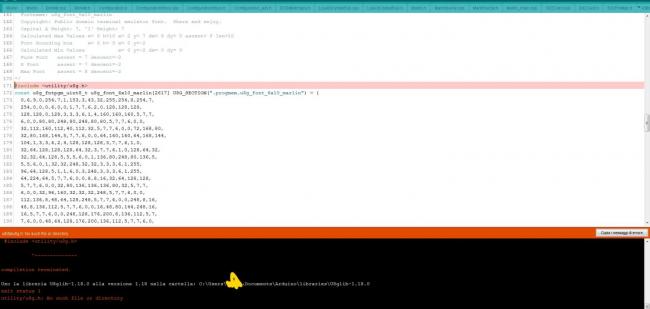

  12. dunque sono riuscit a mettere dentro il Fw scrivendo il boot loader con un arduino tuttavia nonostante la libreria u8glib sia installata e sia attiva con la righa di comando il monitor lcd mi dà i noiosissimi quadratini bianchi, Repetierhost comunica con la stampante, in quanto risesco a muoverla....i misteri

  16. Ci sono probabilità che finisca nel secchio stà stampante... Arduino:1.8.10 (Windows 10), Scheda:"Anet V1.0" System wide configuration file is "C:\Users\proto\AppData\Local\Arduino15\packages\arduino\tools\avrdude\6.3.0-arduino14/etc/avrdude.conf" Using Port : COM3 Using Programmer : arduino Overriding Baud Rate : 57600 avrdude: stk500_getsync() attempt 1 of 10: not in sync: resp=0xd6 avrdude: stk500_getsync() attempt 2 of 10: not in sync: resp=0x6f avrdude: stk500_getsync() attempt 3 of 10: not in sync: resp=0x80 avrdude: stk500_getsync() attempt 4 of 10: not in sync: resp=0xbf avrdude: stk500_getsync() attempt 5 of 10: not in sync: resp=0xae avrdude: stk500_getsync() attempt 6 of 10: not in sync: resp=0xd6 avrdude: stk500_getsync() attempt 7 of 10: not in sync: resp=0x02 avrdude: stk500_getsync() attempt 8 of 10: not in sync: resp=0x21 avrdude: stk500_getsync() attempt 9 of 10: not in sync: resp=0xcc avrdude: stk500_getsync() attempt 10 of 10: not in sync: resp=0xd6 avrdude done. Thank you. Errore durante il caricamento dello sketch

  19. Ho preso la scheda nuova,ma non è quello il problema, Arduino continua candidamente a darmi lo stesso errore,la libreria c e,la trova ma non la usa
  20. Ho scaricato dal sito della aruino e anet a distanza di due giorni , forse ha qualche difetto la scheda mah...ricompro una scheda sostitutiva poi vi faccio sapere

  22. compare in lista ed ha il segno di spunta, driver ch340 installato altrimenti non si muoverebbe con repetierHost.. la porta è la stessa , il programmatore è AVR ISP il problema è che proprio ardunino non ccomunica con la stampante si pianta sempre qui
